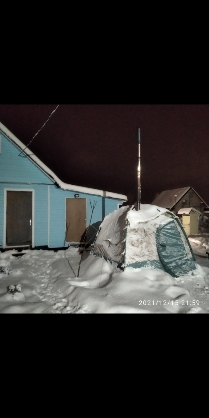

Евгений Геннадьевич писал(а):
doxtor02 писал(а):Снег продолжает засыпать РБ-200. :shock:
Да, интересный эксперимент))) зима в этом году прям то что надо, уже и мороз - 20 был и снег валит. Круто! Посмотрим что будет дальше, с таким "стационаром", ближе к весне.
Будет всё тоже самое, что и в прошлый раз. :D РБ-200 с КЦ-4 я получил одним из первых и сразу поставил на стационар позапрошлой зимой. До лета простояла без происшествий. А ветра у меня сильные. Там же каркас жёстко собран. Ранее, я выкладывал отчёт на форуме. Прошедшей зимой стационаром стояла ИНИПИ МБ-1. Вот за неё переживал немного, но тоже отстояла нормально. Хотя засыпало сильно, но верх не продавило. Снег съезжал.
Вчера с женой приехали на дачу в 10 вечера и сразу сфоткал. А потом пошёл топить баню. :D
Сейчас смотрю в окно, опять сыпет снег, только уже мокрый.
