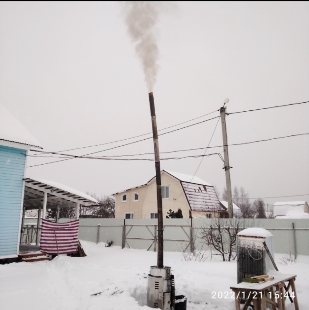

Последний раз редактировалось Шалаев Михаил 21 янв 2022, 21:48, всего редактировалось 1 раз.
