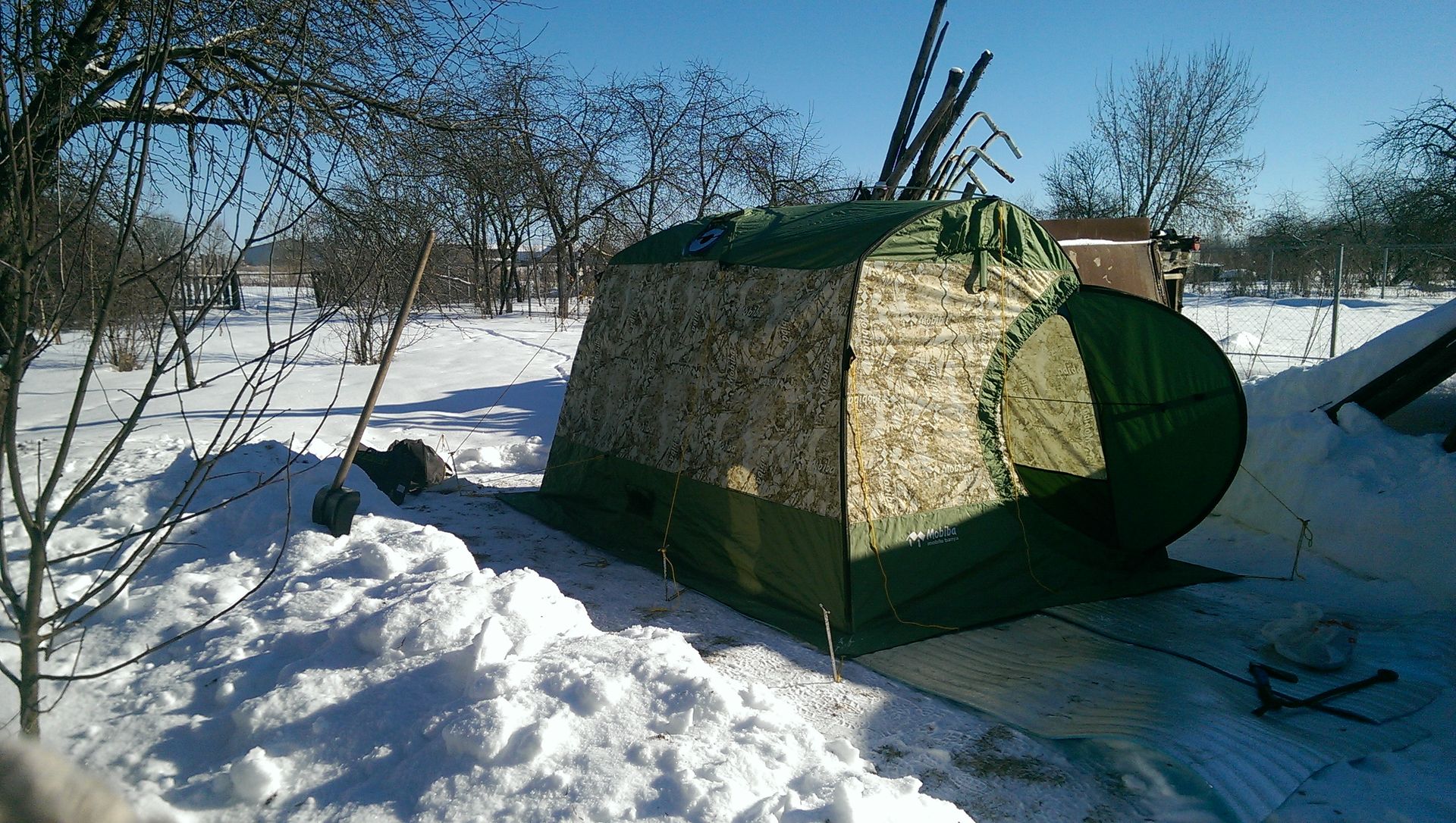

Сообщения: 3102
Благодарил (а): 3768 раз
Поблагодарили: 2453 раза
Re: Отзывы о Гравицапе КЦ-2. Первые тесты Гравицапы.

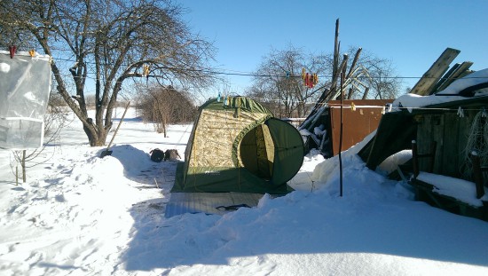

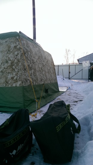

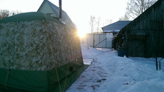

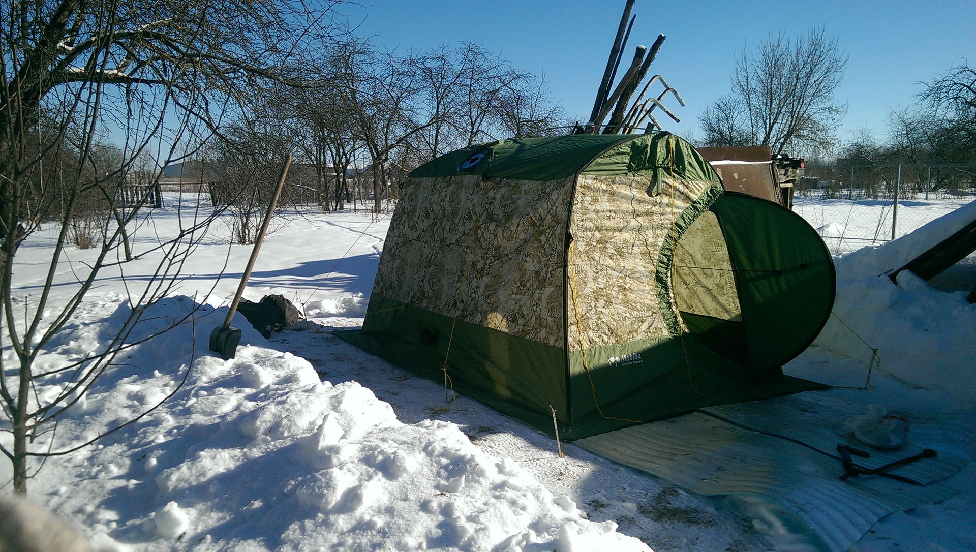

Приветствую всех форумчан, на праздниках ездил в свою любимую деревню и удалось попариться даже пару дней подряд и снова с моей теперь уже любимой печкой КЦ-2. В первый день парились уже по темну и после небольших посиделок за кружкой пива, поэтому фото сделать не получилось, а во второй день парился один и именно парился, потому как без алкоголя). Что могу сказать, колосник который теперь вожу с собой, работает на мой взгляд идеально, у задней стенки все прогорает, нет застойно зоны, немного подрезал язычек на дверце, потому что после одной протопки его загибало вниз и он цеплялся за проем в топке. И камни теперь греются отлично лью на них достаточно много. Температура поднималась до 95-100градусов, в такие моменты приходилось садиться на пол. Пол утеплял фольгированным пенофолом, температура за бортом была днем около -10-12, вечером опустилась примерно до -20.
