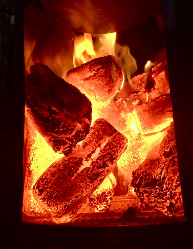

Да фиг знает как часто, зимой чаще, летом реже. А вот топливо да, ядерное , сухой дуб! Горит очень хорошо, а если еще и порубить помельче , то быстро к полу прижимает.

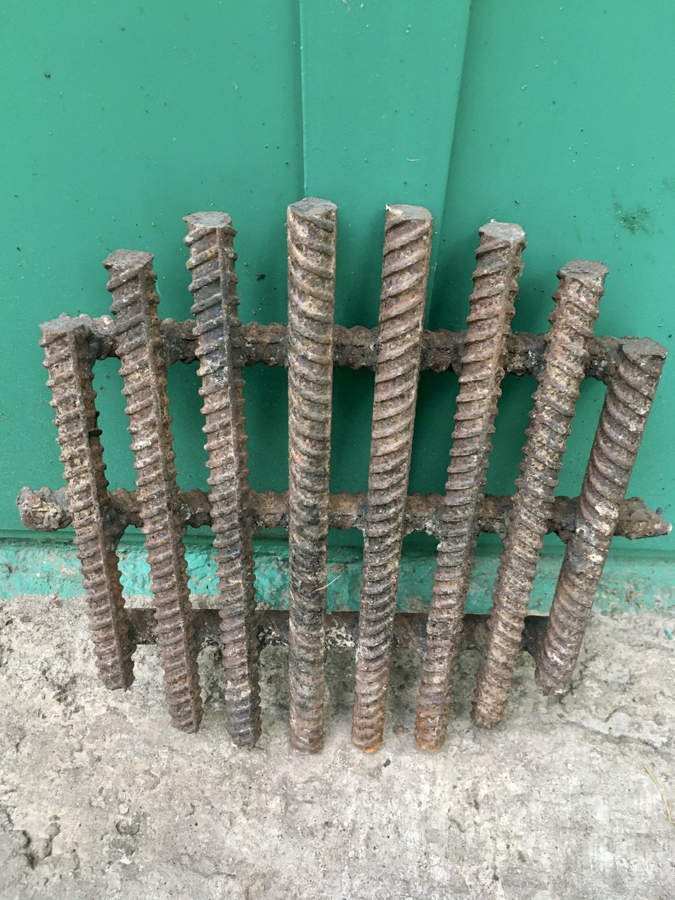

А я вот такой замонстрячил)

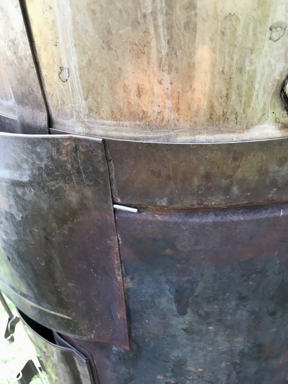

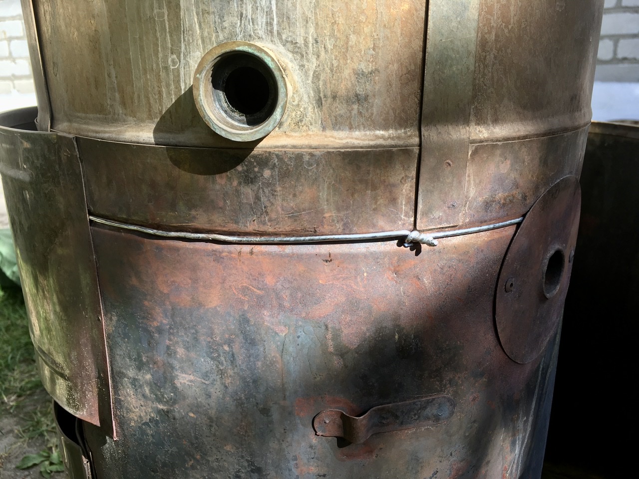

Со временем на моей четвёрочке просел бак,единственное на что это влияет,плохо залезают сигменты дымохода( Но это можно быстро исправить! Производитель для этой цели присмотрел технологический желобок и отверстия,для проволоки,что бы её легко протянуть вокруг печи ;) Распрямил нерж. вешалку из химчистки,продел вокруг и затянул,всё,теперь печурка как новая!

Harley-Davidson писал(а):Со временем на моей четвёрочке просел бак
А как сам бак то вытянул вверх?

Harley-Davidson писал(а):А я вот такой замонстрячил)
Да что же Вы в них делаете, что они прогорают? Огонь, то ли, разжигаете. :lol: :lol: :lol:
В условиях использования печи стационарно, непрактичная вещь, там нужно использовать плоский вкладыш. Замучаешься каждый день доставать его, для сгребания угольков. По крайней мере у меня, когда навкалываешься целый день, на подготовку бани должно уходить минимум времени и сил. Потому что сил уже нет. :lol: А на выезде самое то.

Он свободно ходил вверх/вниз,за ручку потянул)

Вот как раз,что бы не прогорел родной колосник,на все печи сварил такую конструкцию! Пользуйтесь им только когда баня стоит два/три дня,так как после топки его сразу не вытащить,очень долго остаётся горячий! Проблем с выгребанием угольков нет,так как и углей с золой нет,пользуюсь брикетами,а они выгорают практически без остатков) Воттак ;)

Harley-Davidson писал(а):Проблем с выгребанием угольков нет,так как и углей с золой нет,пользуюсь брикетами,а они выгорают практически без остатков) Воттак
Полностью с тобой согласен. 2 года 4 раза в неделю пользовался брикетами (ууууу, сколько денег извёл :cry: ). Вообще практически не было золы, а что было проваливалось само. С дровами золы много. И она крупнее по консистенции. Не проваливается. Приходиться кочергой помогать проваливаться. С такой решёткой не очень кочергой пошерудишь, надо будет вытаскивать решётку.

Если бы я топил баньку только на даче,то конечно дрова) А так,только брикеты,очень удобно,чисто и не дорого,в машину закинул,всё компактно,чисто,тем более зимой где я в лесу эти дрова искать буду,да и жар всегда стабильный,а дрова то сырые,то не те,колоть/пилить надо…) Летом попариться мне хватает пару пачек,зимой три,по деньгам копейки!

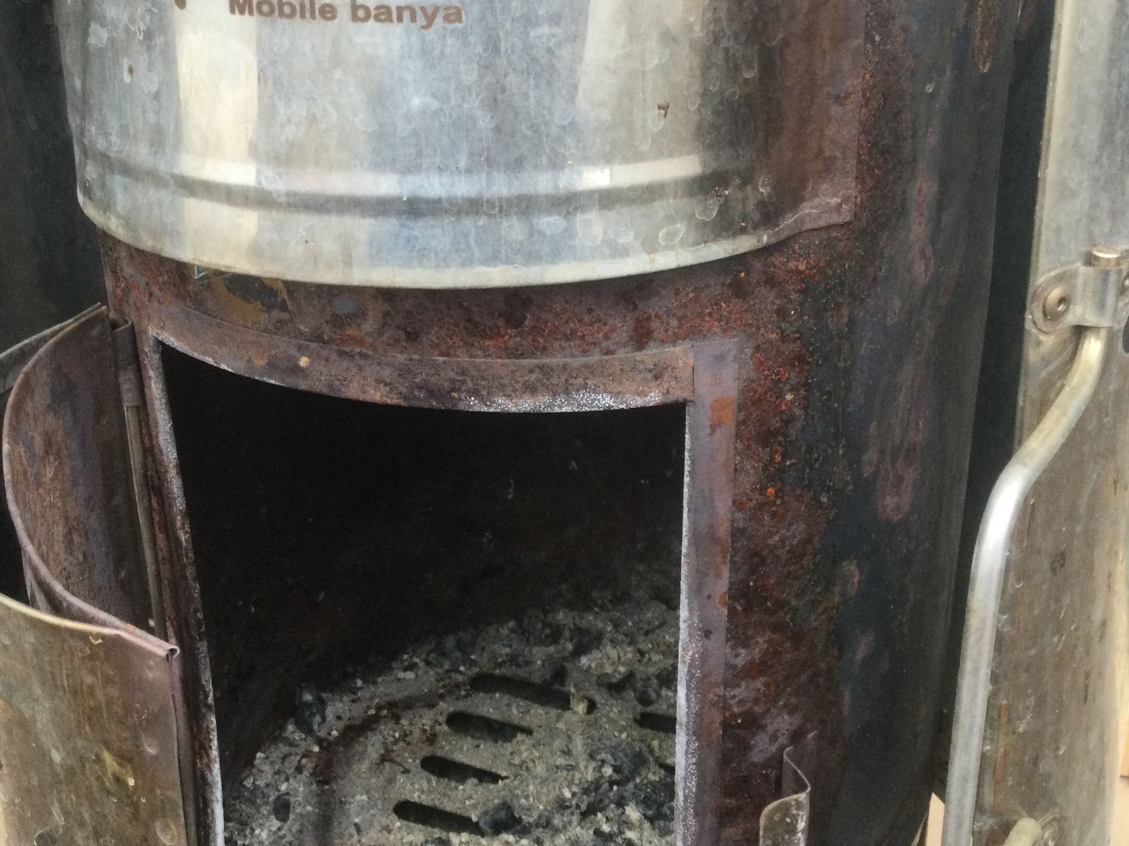

Это так и должно быть?

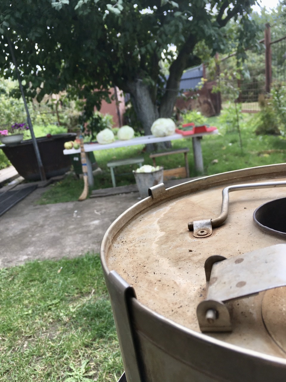

После двух недель не использования печка потеряла былую красоту
Это у всех так или я ее не правильно хранил в гараже?

Хранить нужно в сухом помещении. А так не переживайте на работу печи это никак не в влияет.
