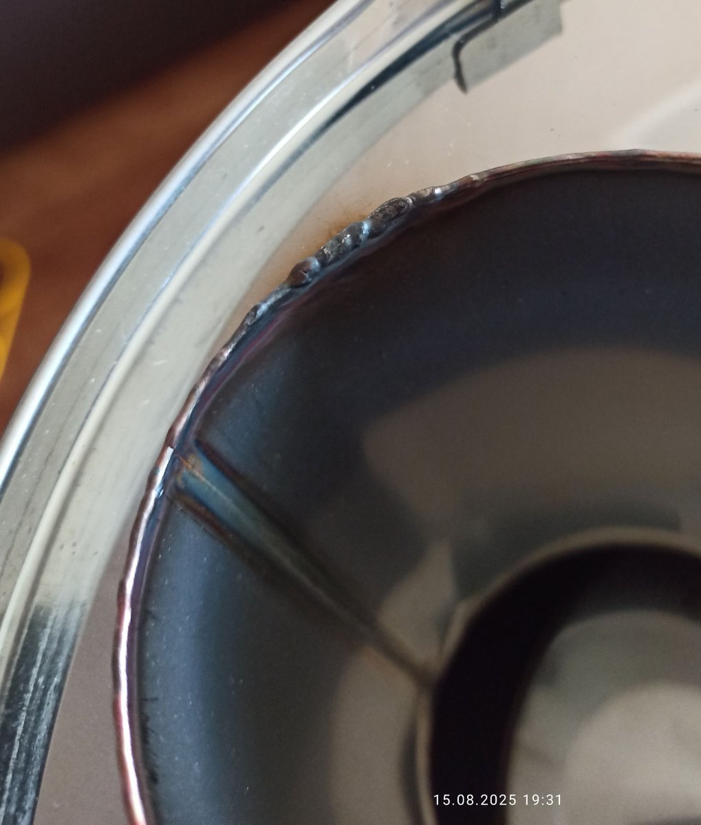

Здравствуйте. Стоит ли зачистить эту сварку или оставить как есть?

Savin87 писал(а): ↑18 авг 2025, 14:49 Здравствуйте. Стоит ли зачистить эту сварку или оставить как есть?
Сварщиков все время переманивают на военное производство высокими зарплатами. Приходится постоянно обучать новых. Поэтому ручные швы не всегда идеальны по эстетике. Но по прочности они вполне качественные.
Забейте на эстетику в данном месте. Не надо ничего шлифовать. Это на качество пара не влияет.

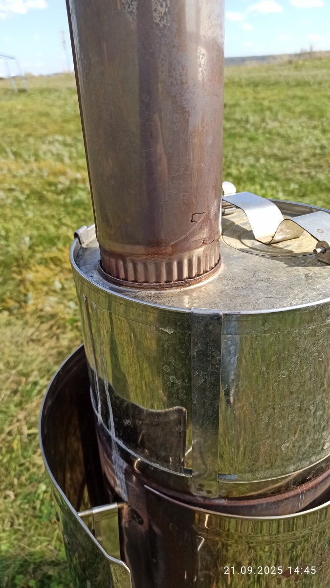

Допсегмент заходит не до конца. Может через рифление проникать угарный газ при топке печи?Если вставлю до конца , то точно потом не вытащу, в этом положении уже натяг хороший

Savin87 писал(а): ↑01 окт 2025, 14:56 Допсегмент заходит не до конца. Может через рифление проникать угарный газ при топке печи?Если вставлю до конца , то точно потом не вытащу, в этом положении уже натяг хороший
НЕТ.
Труба создает разряжение и всасывает всё через себя. В том числе воздух ИЗ палатки через эту неплотность.
СО может попасть в палатку в ситуациях
- когда верх дымохода закрыт, сильно заужен...
- на улице теплее чем в палатке, а печь еще топится, на углях остатки
- труба расположена в ветровой тени и ветер постоянно задувает в трубу и выдувает через топку

Попробуйте поменять сегмент на другой, у меня в новой жиге-3 только один сегмент трубы идеально заходит в печь, остальные широкие не хотят. Весь дымоход кстати первый тестовый раз пришлось собрать с применением грубой силы, чтобы распрямить геометрию труб, второй раз собралось получше. Боевого крещения ещё не было, стоит ждёт свой час весь комплект 😀

kryzhan писал(а): ↑02 окт 2025, 08:00 Попробуйте поменять сегмент на другой, у меня в новой жиге-3 только один сегмент трубы идеально заходит в печь, остальные широкие не хотят. Весь дымоход кстати первый тестовый раз пришлось собрать с применением грубой силы, чтобы распрямить геометрию труб, второй раз собралось получше. Боевого крещения ещё не было, стоит ждёт свой час весь комплект 😀
Это не лезет до конца дополнительный сегмент, родные сегменты вроде нормально заходили нет пока возможности проверить. Допсегмент ставится самым первым
