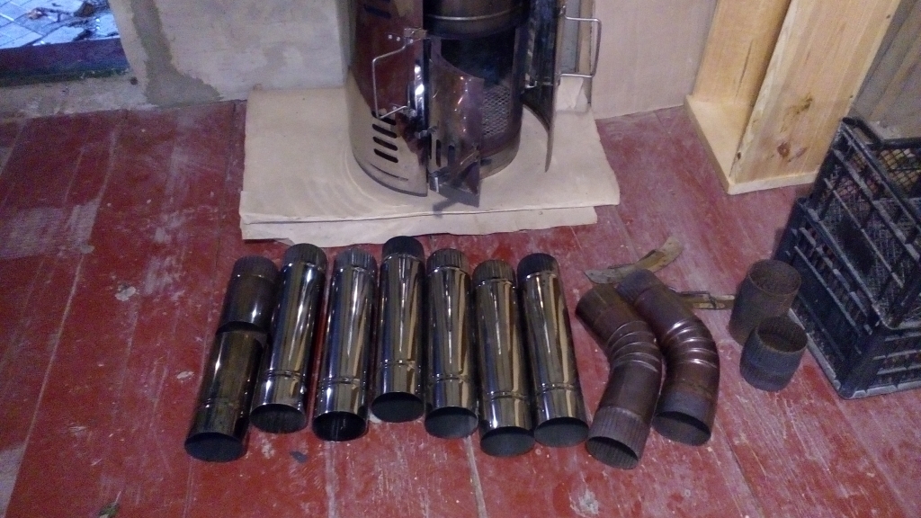

Re: Паробомба-3. Вопросы и отзывы.
Вот оно что оказывается. :D У меня в Паробомба 7 труб было. Помогал знакомым покупать такой же комплект. И этой весной собирая их печь после бани, сказал, что зимой они одну трубу протеряли. А ее оказывается и не было.)
syslog писал(а):Я там 9 вожу вмещается на ура.
Аналогично, семь прямых и два колена 45'
kovrovec
Сообщения: 293
Откуда: г.Ковров
Благодарил (а): 227 раз
Поблагодарили: 238 раз
Сообщение kovrovec »
tsiplev писал(а):Аналогично, семь прямых и два колена 45'
+100500
7 Прямых + 2 х 45* + переходник к согре + кусок трубы под бак БН-12 + подставки под камни и еще место остается.
