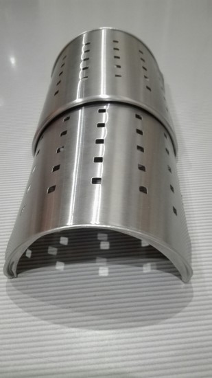

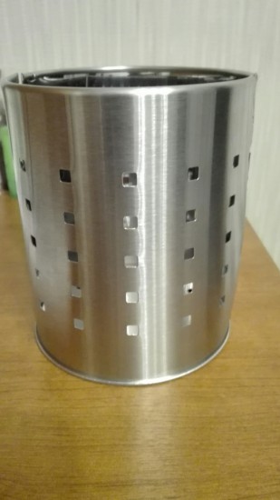

Всем привет.
Сделал колосник из подручных средств. Берем стакан для столовых приборов из леруа/икеи. Пилим/режем не совсем пополам.
Вставляем половинки друг в друга, загибаем край большей части.
Получается складной колосник хоть для Жиги, хоть для КЦ-2.
И он прекрасно работает.
Все что осталось от упаковки брикетов.
Продолжение следует...

shmon писал(а):Как бы еще понять не совсем попалам в окружности... И что как повело и куда?
Режем не по диаметру окружности, а по хорде. Не так выразился, не думал что это так важно. На фотках все и так видно. Сергей вон парабомбу пилит, но у него и гараж есть. А я на коленке ножницами по металлу чик-чик. Будет возможность заводской колосник заберу.
Насчет повело и куда, не понял, выражайтесь яснее...
Если про колосник после протопки, то никуда не повело, даже сложился без проблем. Если надо сфоткаю при случае.

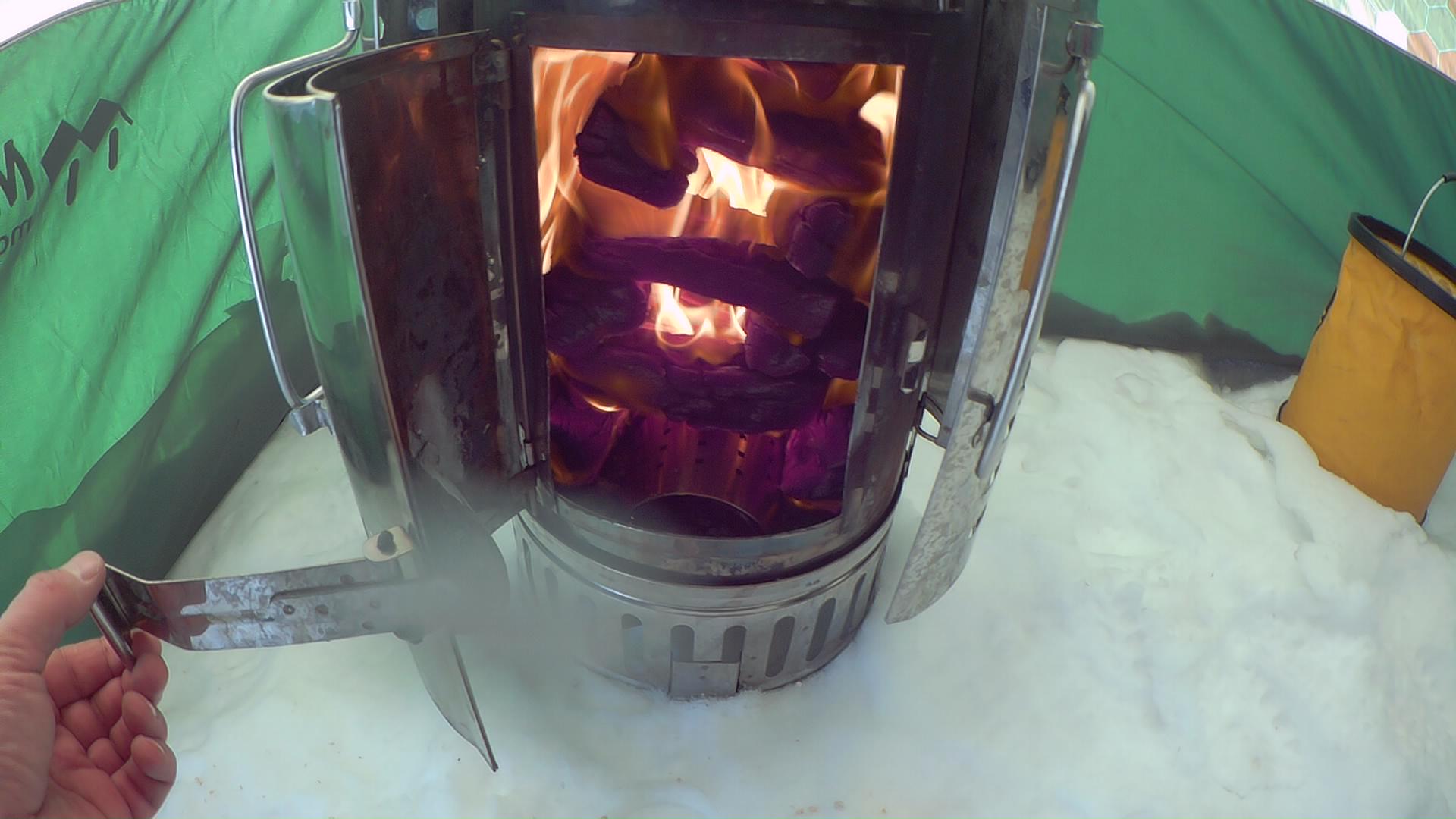

Итак продолжим...

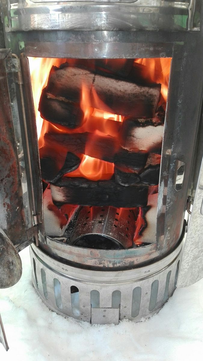

На мобибийских выходных расстроила меня КЦэшка "вторая" на плохих брикетах и решил я ее немного разогнать. Сделал колосник, выполнил рекомендации А.А. и пошел на городской пляж. :D В этом месте река замерзает только у берега, а полностью только в сильные морозы. Пробежался налегке вдоль берега, приметил местечко с толстым льдом у берега.
Мобибийский зимний пляж.
Подо льдом
Подо льдом
Решил топить в более спартанских условиях без утепления пола, камней и полока, только противопожарная ткань на крыше. Притащил Кайфандру, печь КЦ-2, упаковку хороших, проверенных брикетов, раскладной стульчик. Хоть я и установил палатку на берегу на снег, под ним был лед, заодно испытал ввертыши, держат нормально.
Минимализм
Минимализм
Камней нет
Камней нет

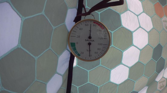

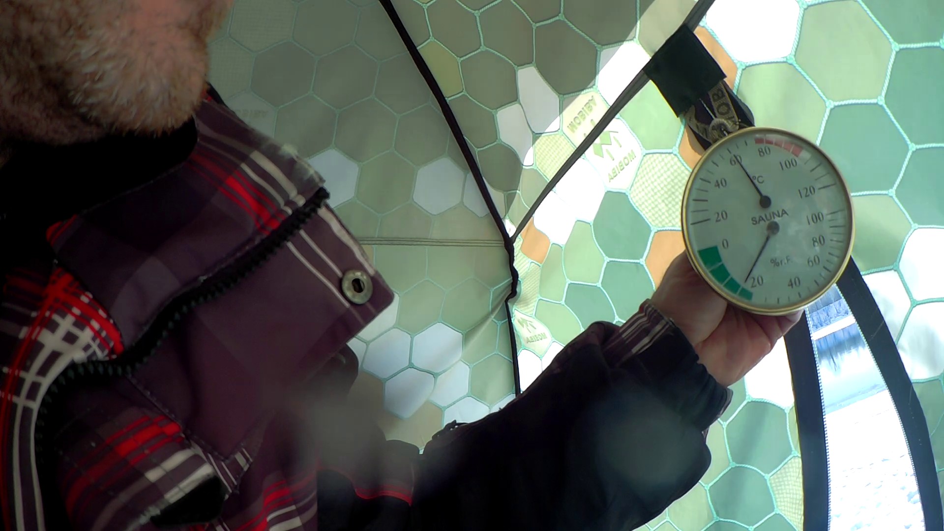

Собрал печь, залил воды, установил колосник, наколол на 3-4 части брикеты, затопил, повесил на петельку двери всеми любимый термометр/гигрометр. Буквально через минут 10 в Кайфандре в районе термометра было уже 60 и я пошел раздеваться.
Колосник работает, вся топка в огне.
Прошло 10 минут, уже 60/15.
Пока меня не было температура еще подросла до 85.
85/15
85/15

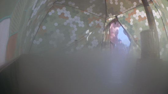

Подкинул еще партию брикетов и стал ждать закипания бака. Через 20 минут от растопки вода закипела и пошла немного верхом, я слил часть через кран чуть понизив уровень воды в баке. На момент закипания температура поднялась до 90, влажность 15%.
Добавка топлива
Добавка топлива
Вот вот закипит
Вот вот закипит
Закипела
Закипела
90/15
90/15
Я погрелся в первом пару и вышел облиться и намочить веники в реке, попутно отмахиваясь ими от любопытных прохожих. :)

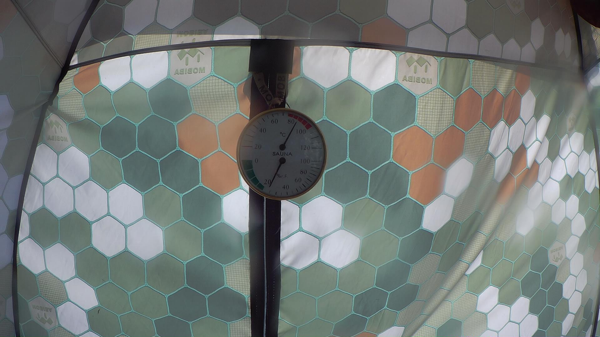

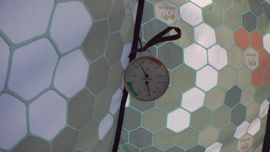

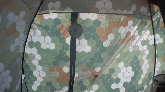

Вернувшись обнаружил что температура поднялась до 100 градусов. Решил перевесить термометр ниже на завязку двери, это примерно середина стенки палатки. Прогулялся, проветрил палатку, долил воды, подкинул брикеты. Температура падала, а влажность росла, сначала до 70/38, потом до 50/42.
70/38
70/38
50/42
50/42
Подкинул брикеты
Подкинул брикеты
Огонь
Огонь
Тут закипела вода, пошел пар и я сполз на пол при показаниях 55/65. После опять обливание, парение, сидение, поедание апельсинов.

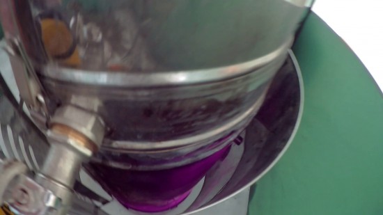

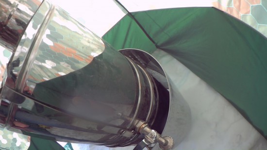

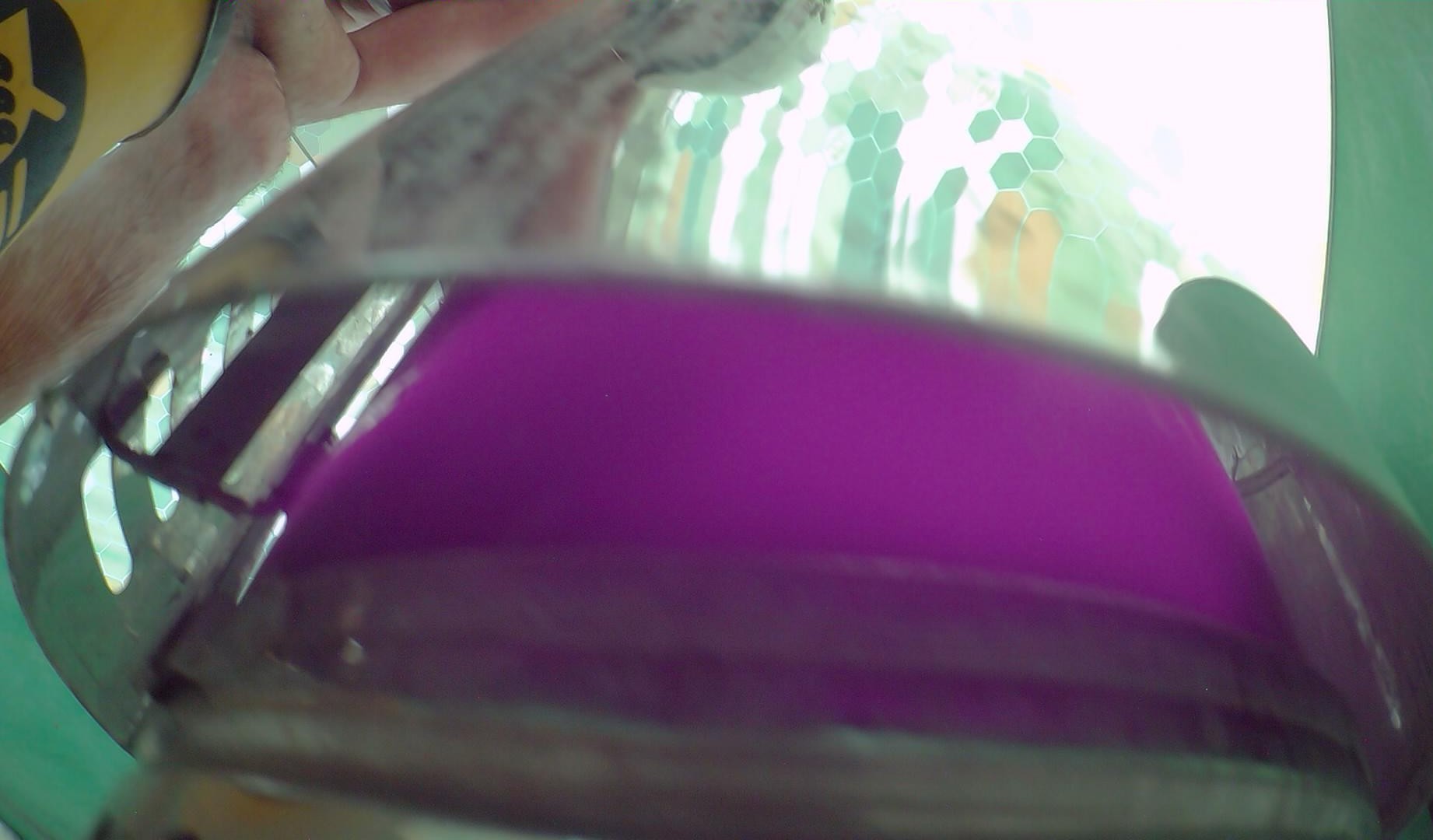

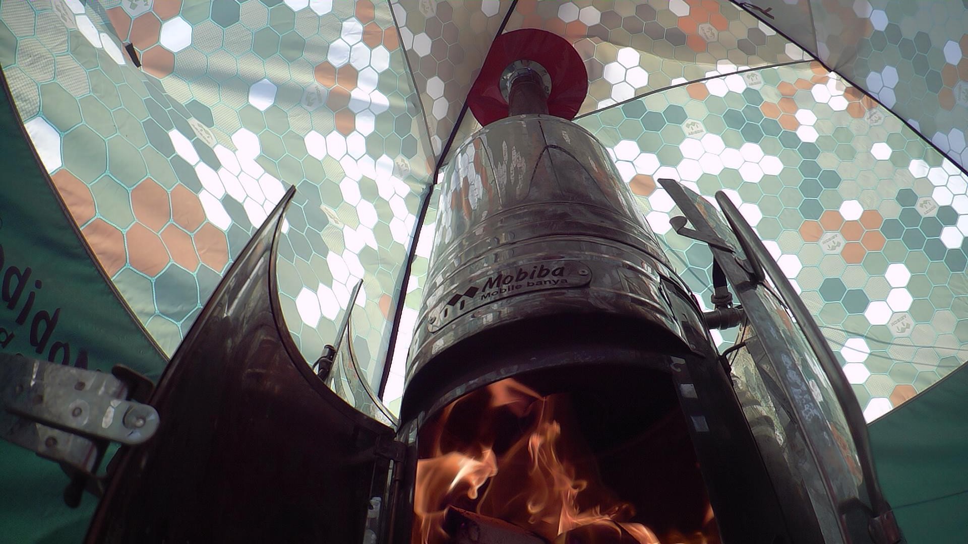

Стенки топки светились и нагрели конвектор больше 100 градусов, вода шипела и испарялась при попадании на него. Установил печь прямо на снег, но под ним еще был лед и печь постепенно его протапливала и немного накренялась, приходилось что то подкладывать или подрубать немного лед.
Топка
Топка
Топка
Топка
