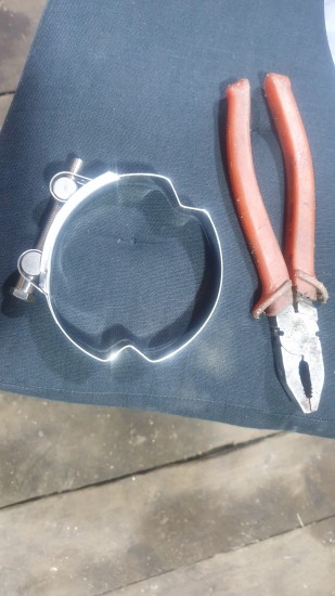

Nikolay писал(а):Выше писали - проблема с падающей разделкой решается установкой на трубу хомута.
Такого диаметра хомута у меня нет и никогда не было. Надо будет посмотреть в магазине. Про большинство вещей вспоминаешь, когда ты уже на природе. А ржавый обгоревший гвоздь можно найти на любой стоянке. И расклинивает замечательно.
Согласен. Я тоже сначала не мог подобрать хомут. Пробовал проволочные, типа как на автомобильных патрубках. Заржавели через неделю. Присмотрел для дымоходов нержавеющих. Но под наш 90-й размер нету их. Взял с запасом по диаметру. Немного пасатижами его деформировал. Полет нормальный! Если завтра доберусь до гаража, скину фотку. Там стяжки болт нормальный. Можно рукой круть, но и не дешёвые они.

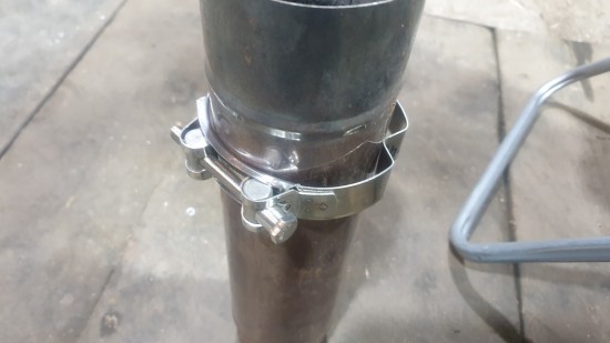

В продолжение разговора. Хомут вот такой.
Размер 98-103. Предыдущий 80-85. Нам не подходит. 98-103 великоват. Посему берём пасатижи и ...
Одеваем на трубу...
Так даже лучше, чем в обхват)
