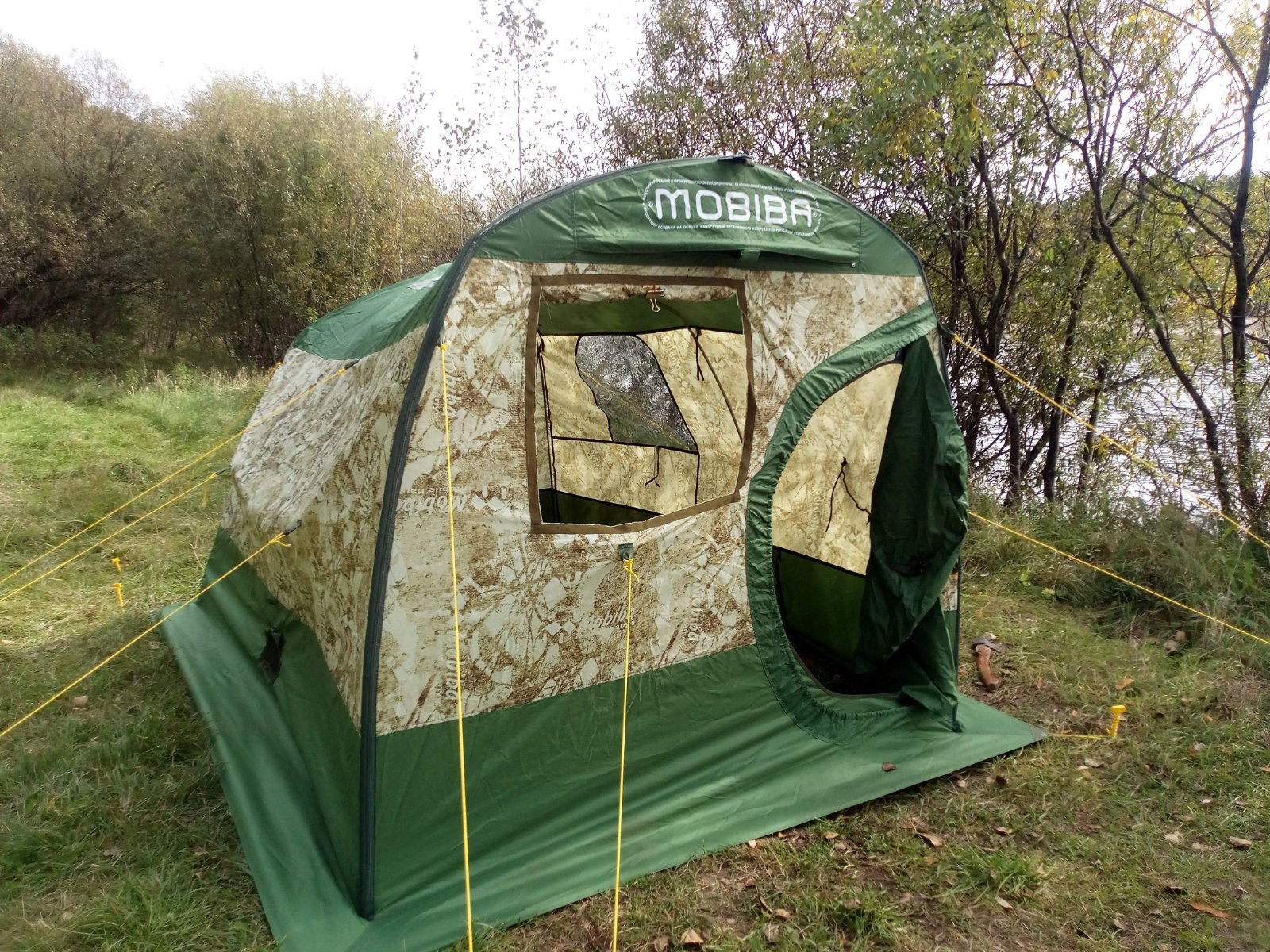

Мужики, братцы что я придумал то!!! :o
А что если липучку пришивать не с наружной стороны, а с внутренней. А саму ткань,П-образно(перевёрнутой буквой П),вырезать чуть меньше габаритов самого прозрачного материала. Тогда образуются козырьки по бокам как на МБ 15 а сверху будет шторка. Правда она окажется снаружи, но зато может так, такое окно будет меньше бояться осадков? А? :)

Жека, а зачем это все, с окнами нет проблем, на мб-15 сделано хорошо, а если хочется самому пришить съёмное окно, то делать по анологии мб-15 и проблем с водой не будет, там всего-то по краю пришить юбку. В идеале бы и швы поклеить, но на тенте к кайфандре они и так не проклеяны.

^Илья^ ну так это для тех, кто хочет сам окно сделать если его нет, либо дополнительное вшить если окон не хватает.
Можно конечно и как у МБ 15 сделать, но по моему, пришить только липучку и проще и быстрее и наверное дешевле. Но по моему мнению, если пришить липучку изнутри, то так как бы два зайца убивается.

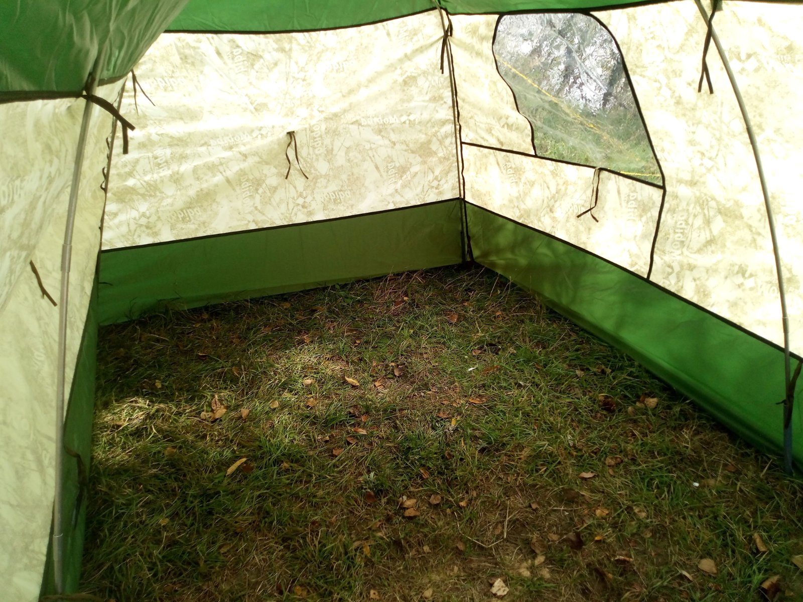

Евгений Геннадьевич писал(а):^Илья^ ну так это для тех, кто хочет сам окно сделать если его нет, либо дополнительное вшить если окон не хватает.
Я как-то предлагал на МБ-15 пришивать липучку на проеме окна сразу с 2х сторон.
Удобно изнутри открывать и закрывать для проветривания и сброса лишнего жара парильщику. А снаружи может быть в этот момент москитка. Или снаружи прозрачка/москитка, а внутри глухая когда спать легли...

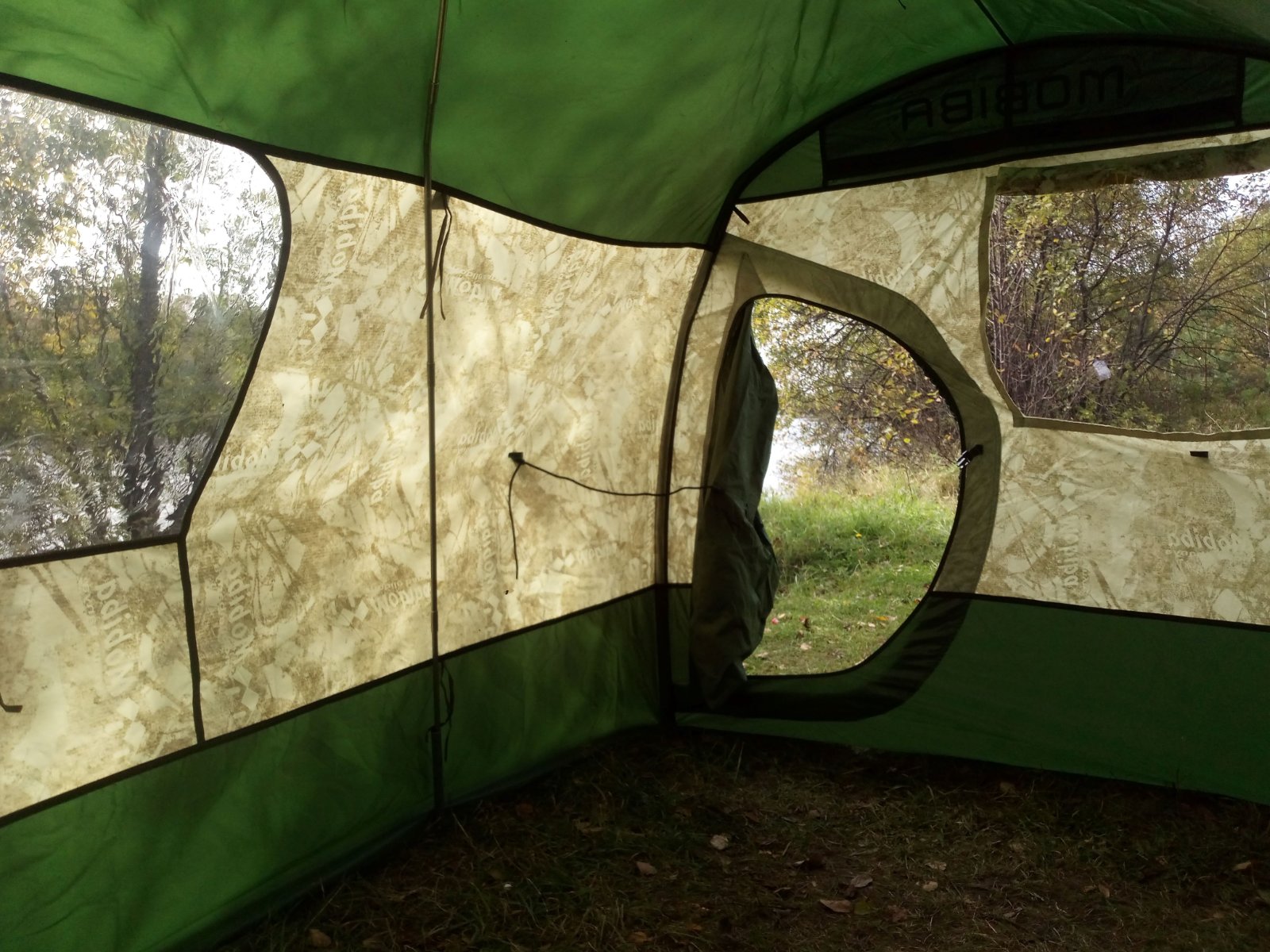

Полностью поддерживаю, особенно когда надо глухую поставить, а снаружи дождь, а под окном внутри кровать :roll: Выходил из положения тем, что кидал на завязки по углам телескопическую штангу, на неё полотенце. Либо как на фото пляжное полотенце ( его длина позволяла) сразу
к завязками 8-)
Как говорится " вижу цель, не вижу препятствий"! :mrgreen:
Искал-искал среди фото, нашел только "вид изнутри"
На москитке липа с 2-х сторон, по верхней грани сшита с тканевой заглушкой. В зависимости от задач, устанавливается либо на ТН-15, либо на саму МБ-15. Используется "когда жилой модуль". При дожде разворачивается и закрывается, ничего не капает, никто не подглядывает :D

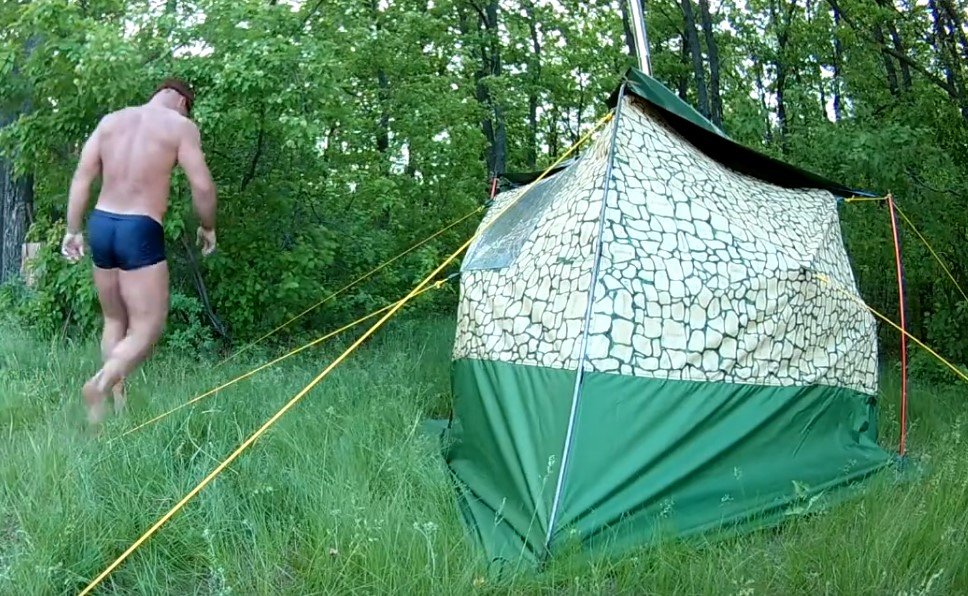

В очередной поездке было немного свободного времени, и я установил тент к К5, как самостоятельную палатку. Миша Шалаев уже ставил и баню делал, но мне было интересно сделать это самому. Если у вас нет МБ-15, то это довольно неплохой вариант для расширения жизненного пространства. При использовании всех растяжек стоит как влитой, и конструкция получается довольно ветроустойчивая. Единственный минус - нужен мягкий грунт для стальных трубок. На камнях не поставишь. Трубки по 40 см стальные толстостенные от старого советского стула.

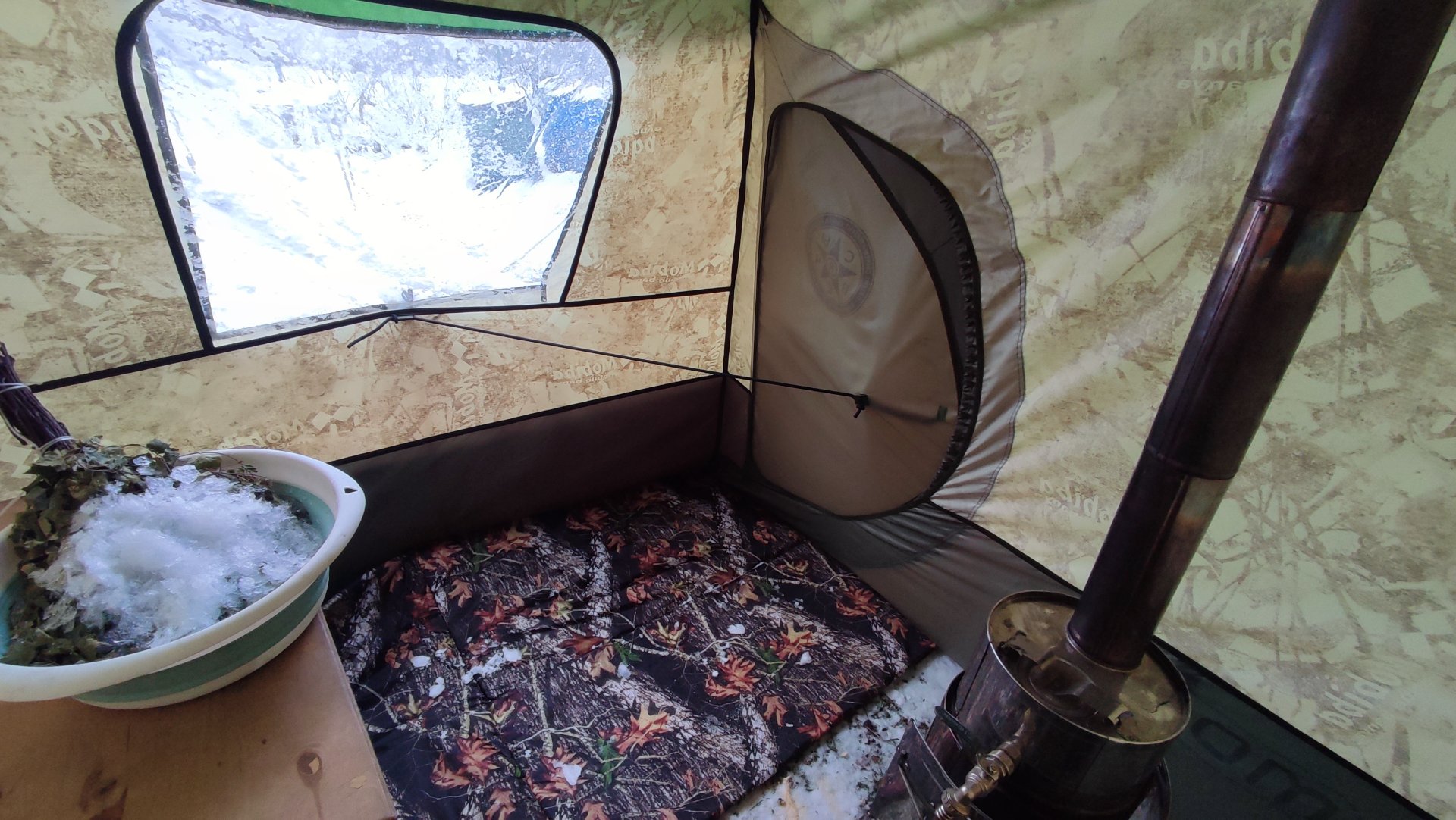

Отмечусь и я в этой теме. Обновки от Мобибы были получены еще перед Новым годом, на праздниках планировали выехать вдвоем с женой на несколько дней в лес. Но, как известно человек предполагает… Сразу после Нового года подкосила нас какая-то инфекционно-вирусная зараза, приходили в себя почти все праздники.
Сегодня решил, если уж не в лес не получилось, то хотя бы на дачу съезжу попробую К5 в двухслойно варианте. Дача у меняв черте города, так что обычно от выхода из дома до закипания Жиги проходит меньше часа. Но сегодня с тентом конечно немного повозился.
Погода сегодня была не очень морозная -5 со снегом, поэтому Жиги в двух слоях хватило за глаза, на одной закладке можно долго лежать и просто кайфовать, без сталеварных подвигов.:-) В один из заходов правда подкинул случайно лишнее полешко, меня быстро с полока на пол уронило.
Не очень я понял ИЗН для тента, какая-то она маленькая показалась, и верхний стрингер под ней проседает, тамбуре в полный рост уже не встанешь. Покрутил, повертел, но ставить в этот раз не стал, будет побольше времени попробую еще.
И конечно же хочется окно теперь в переднюю стенку. :D
