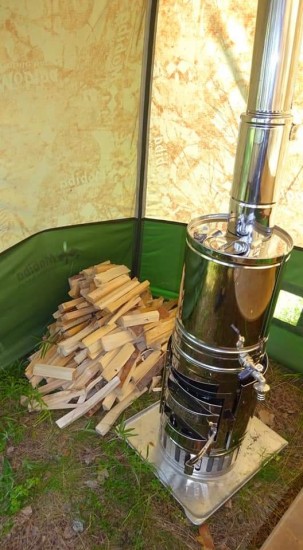

Yury123
Привет,земляк.
Обкатку Жиги делал на таких щепках.
А руфы правильно советуют, колоть надо. Я беру из берёзовой пыли на ул. Герасименко, если хочешь, скину контакт.
Сообщения: 4665
Благодарил (а): 3369 раз
Поблагодарили: 4487 раз
Re: К-2. Новая свобода - 2. Кайфуй - 2
Сергей Н. писал(а):Обкатку Жиги делал на таких щепках.
Вложение:
FB_IMG_1630516156896.jpg [ 68.4 KiB | Просмотров: 5 ]
Кошерный размер дров. :D Кто бы мои так поколол. :roll:
