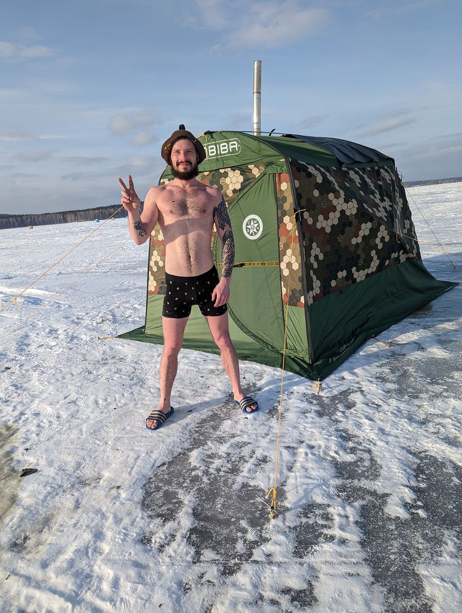

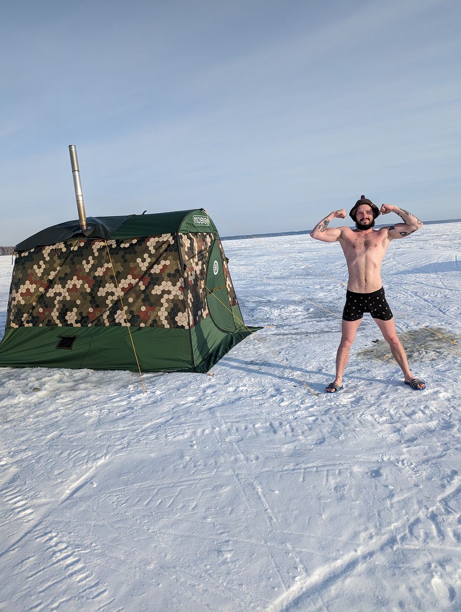

Выложу фотоотчет. Ездил на рыбалку на озеро Увильды (Челябинская область) Банька прям зашла на льду :-) Печка стояла на противне, лёд протопился на высоту противня. Главное после парения вовремя убрать, чтобы не вмёрзла, а так все хорошо :-)

glu_iv писал(а):Проруби не хватает
там глубина 30 метров, опасная прорубь)) я сверлил ледобуром лунку и насосом воду накачивали в тазик. и обливались))

Shillo писал(а): Печка стояла на противне, лёд протопился на высоту противня. Главное после парения вовремя убрать, чтобы не вмёрзла, а так все хорошо :-)
Противень лежал вверх дном?
