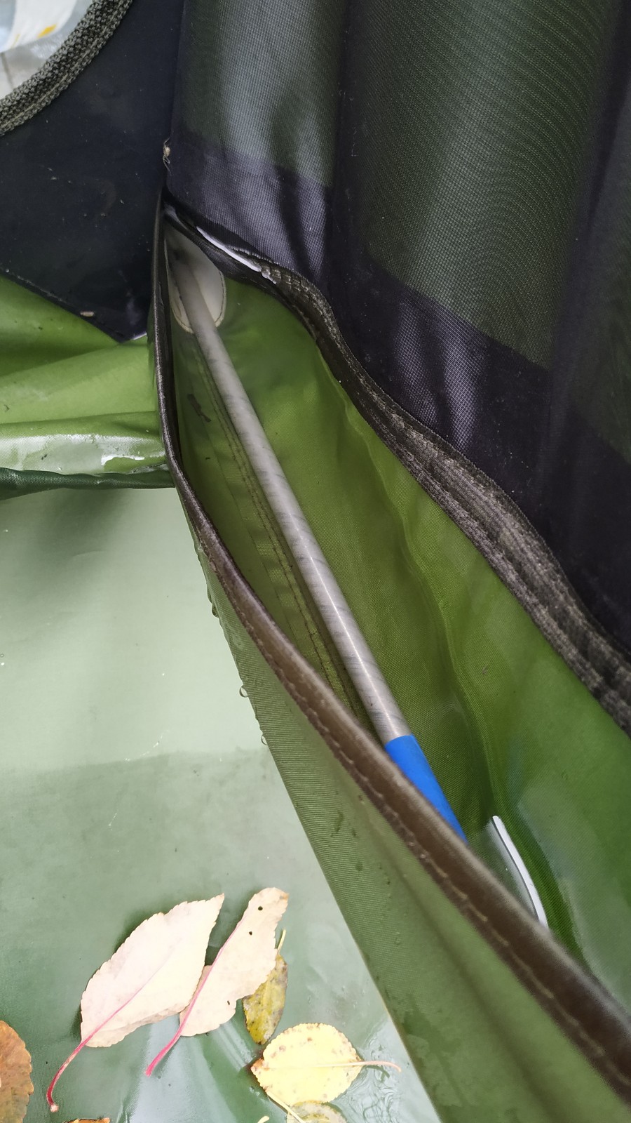

Интересно, а у меня печь стоит на подиуме, утеплитель фольгированный, без подставки. Всё хорошо, вздутия утеплителя нет. Есть проблема конденсации в двери,читал на форуме о похожей проблеме в десятке. В связи с этим есть вопрос, если попытаться паяльником прожечь отверстие, в ткани для слива конденсата. Получится? Как ткань отреагирует?

Pavel_77_ писал(а):если попытаться паяльником прожечь отверстие, в ткани для слива конденсата. Получится? Как ткань отреагирует?
Точно также, как и на горящий уголек. Дырочка получится :lol:
А зачем? На МБ-15 снизу клапана (у меня так сделано) есть незастроченный участок сантиметров 5, и вода из клапана уходит.
Но не вся. И чтобы не смерзлось, после парения убираю оставшуюся влагу тряпкой или полотенцем.
А вот фольгированный утеплитель для стационарного использования меня разочаровал. Фольга за лето начала облазить мелкими липкими чешуйками, теперь в этой конфетти и палатка и полоки и сам постоянно. Еще и фиг отряхнешь ее полностью.
Буду переделывать ПУ на подиуме, пока еще с материалом не определился.

Не в ту тему я написал, но уже поздно. Вот это место (на фото). Скоро зима и дверь будет капитально примерзать.
