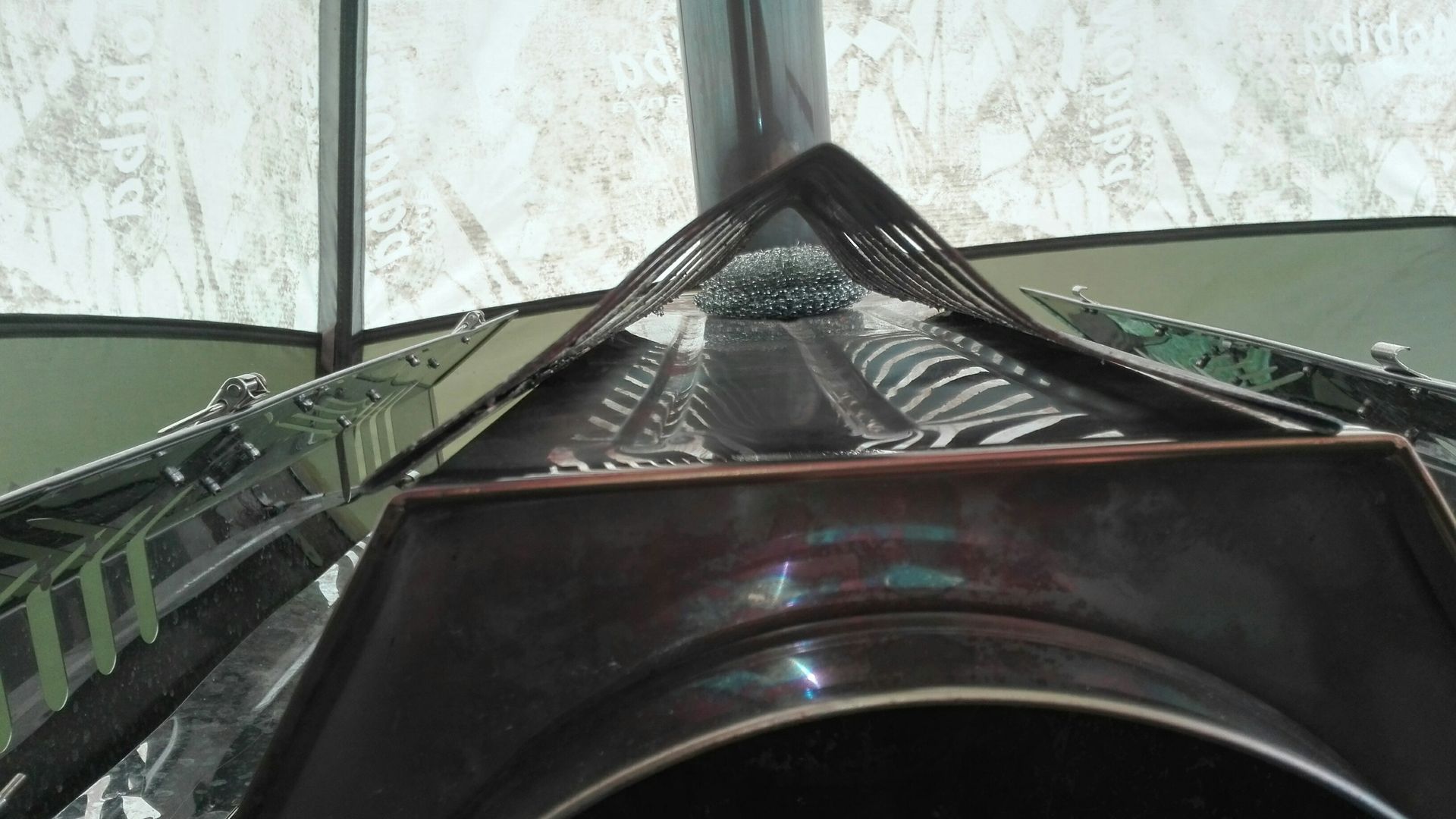

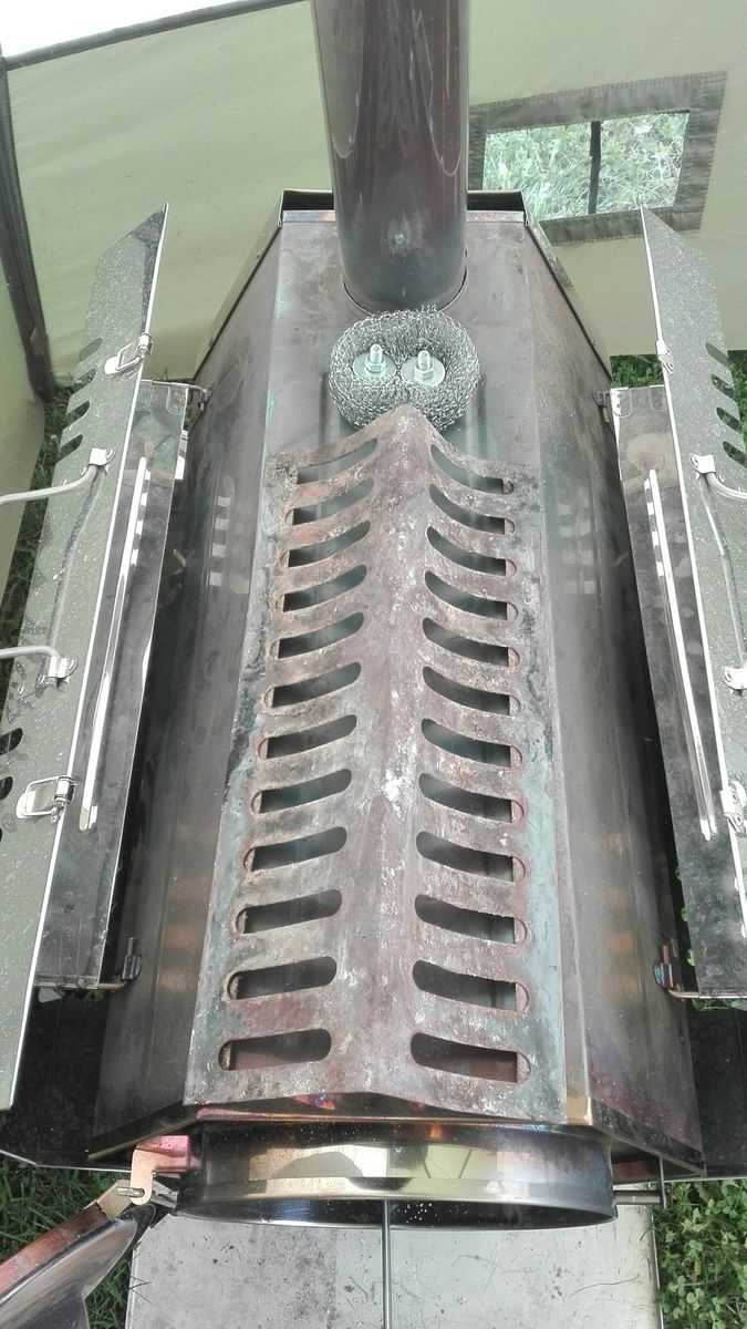

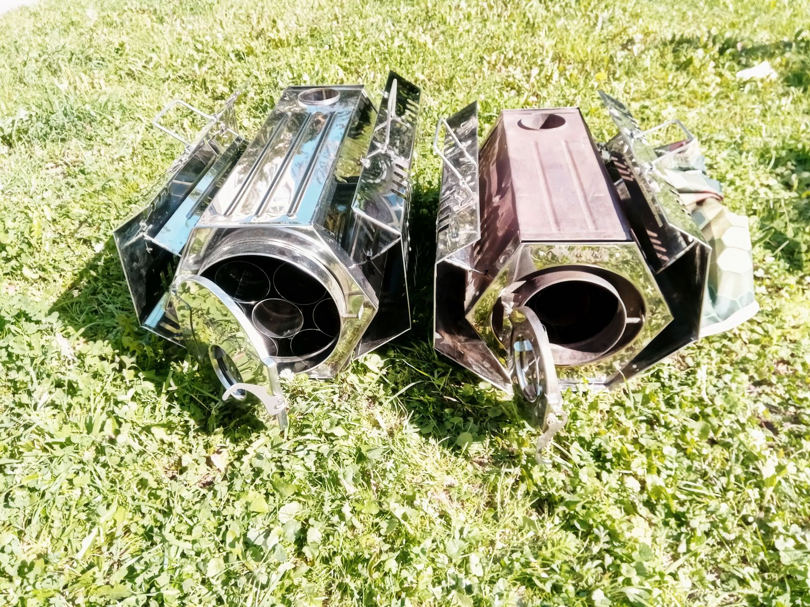

Возник вопрос, уже озвученный гвардией в частных беседах, думаю, что его будет уместнее адресовать Ване Радостеву, как пока единственному, кто успел использовать новую печь в банном активном режиме.
Колосник не деформировался? Имеет смысл изобретать к нему приблуды/ребра жесткости/прочее? Образования жесткого треугольника при распоре в грани топки хватает чтобы выдержать активное горение всей закладки дров без нарушения геометрии?
Сергей.
После активного горения колосник естественно деформировался. Ну и что, ручками выправил чутка и нормально. Пока не представляю чем можно усилить, без ухудшения прохода воздуха.

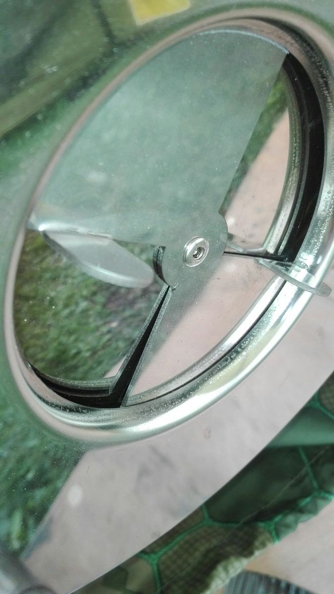

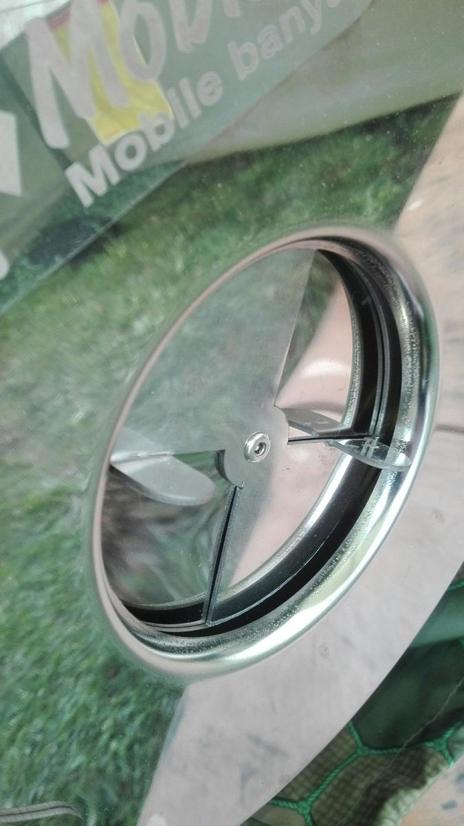

Ещё из неудобств, повело дверку печи и регулятор стал туго вращаться и задевать переднюю стенку дверцы. Его можно вщелкнуть внутрь, но при повороте выщелкивается обратно. Возможно при нагреве вернётся в какое-то другое положение и будет легче вращаться.
Прилегание дверки к топке не равномерное, видно по отпечатку на шнуре, но режим ДГ работает. В 1 ночи набил топку дровами, в 13.30 выгребал золу, угли ещё были горячими, это при том, что диск стоял на 1-2 мм зазора.
Мобибе спасибо за печь, отличная получилась.
Сообщения: 1470
Поблагодарили: 2364 раза
Re: МегаСогра Универсальная печь
Бигстеп писал(а):Пока не представляю чем можно усилить, без ухудшения прохода воздуха.
Если только вдоль по середине ребро приваривать, чтобы в топку упиралось и распределяло нагрузку, но тогда колосник будет занимать больше места при транспортировке.
Мы с Сашей обсуждали уже.. я предложил просто сделать профиль в виде перевернутой Т, который будет упираться в ребро колосника, при транспортировке убираться в сегмент дымохода.
Серёж, обрати внимание, прогнулось то по бокам, как бы не вышло что упираясь посередине, в приспособу, бококины будут стремится тоже к середине. Но надо пробовать, мы пока х.з. когда сможем :cry:

Ну если подумать, то за 2 полные закладки активного горения и 1 ДГ, не критично прогнулось, проход воздуха есть.
Хочется чтоб форма была сохранена, но видимо это никак, надо более толстую делать ИМХО!

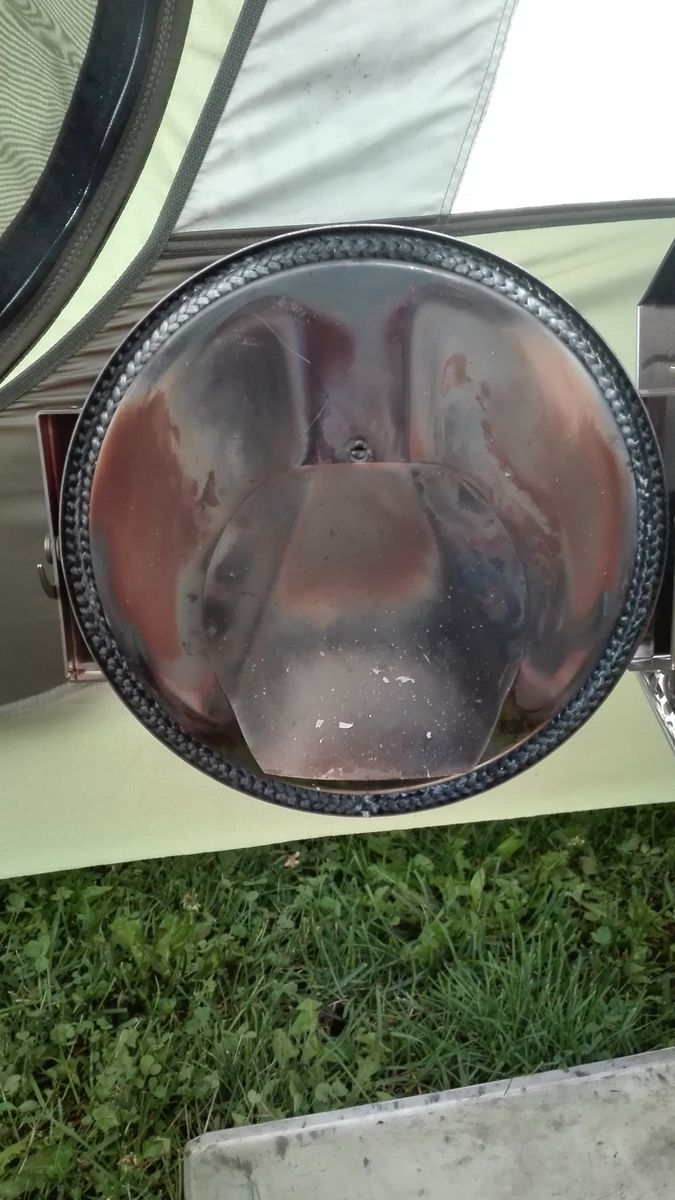

На последнем фото очень хорошо видно как шла циркуляция воздуха, думаю там стеклу норм будет.

Вы от медианы видели колосник после 30-40 протопок? Поверьте он намного хуже выглядит, но свою функцию не теряет. И у меня еще такой вопрос(видимо я где то что то прогулял)- колосник в Мегасогре на постоянку или тока когда печь используют как банную?

Диастел писал(а):Вы от медианы видели колосник после 30-40 протопок? Поверьте он намного хуже выглядит, но свою функцию не теряет. И у меня еще такой вопрос(видимо я где то что то прогулял)- колосник в Мегасогре на постоянку или тока когда печь используют как банную?
Денис. Я думаю что колосник для банных режимов. В режиме ДГ можно и убрать, ещё и место для дров дополнительно появится.

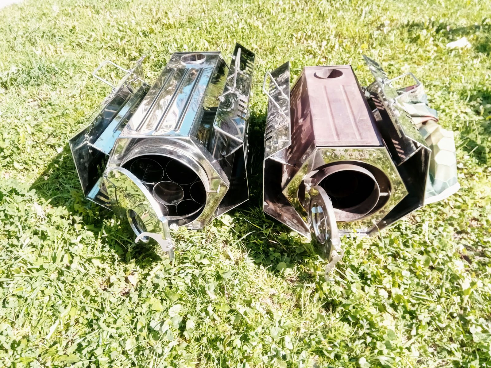

Виталя, а по твоим ощущениям, Мега по мощности сопоставима с Медианой?
