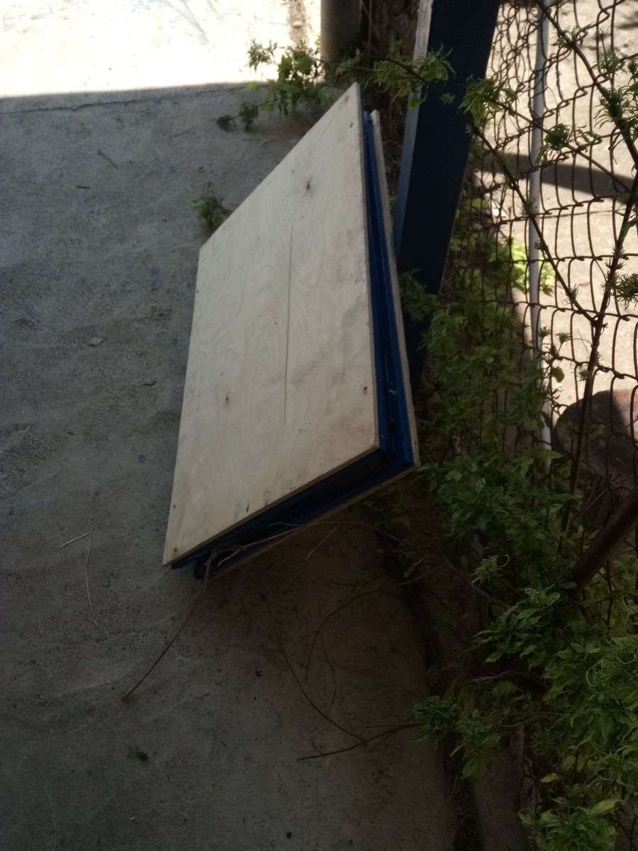

Вот и я вступил в ряды самодельщиков.
День работы и вот что получилось. Конечно это не фирменный мобибовский полок, но получилось крепко. Из минусов - тяжеловат - надо было фанеру 8 делать, а я взял 10. И надо крутить 6 барашков (не получилось реализовать быстросьемы как на фирме). но это и не ставилось целью. Обычно с баней еду на 5-6 дней, поэтому + 3 минуты при сборке мне не очем. Еще думаю реализовать как у Ежика боковую кочергу для устойивости, но надо провести испытания, чтобы понять нужна она или нет, и на какую высоту крепить.
Для работы нужно : болгарка, дрель, эллобзик для фанеры,сварка с 2мм. электродами, краска кисть. Около 6 часов работы.
Замечания предложения или помидоры?
