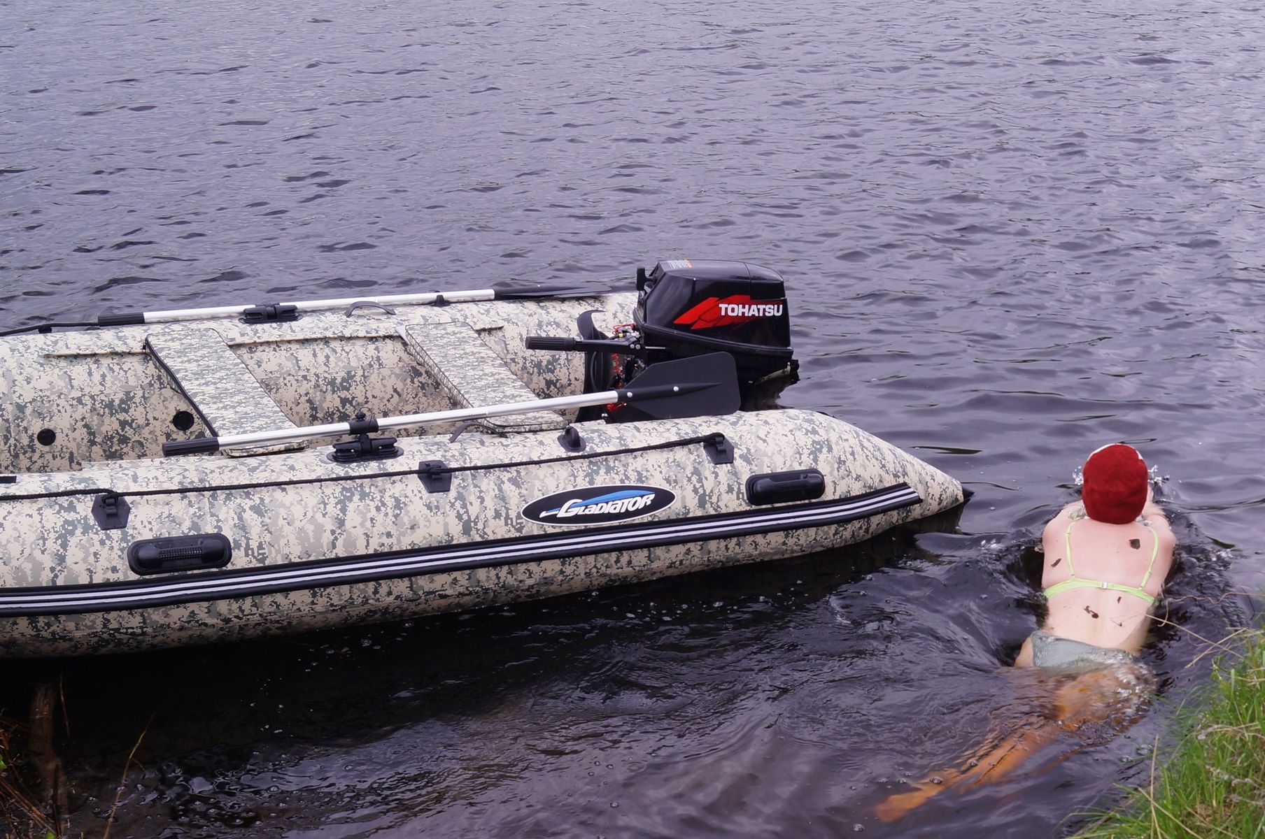

Баха, тких много конструкций тележек. У нас одно время даже в магазинах продавали, кто то производство налаживал. Себе одно время хотел для мотора делать. Но от седана так и не ушел. А там такие телеги без надобности. И так объема не хватает.
А так штука очень удобная. Особенно если учитывать, что лодка НДНД хранится в одной сумке в отличие от пайолок. И в одну каску возить всяко легче, чем таскать.

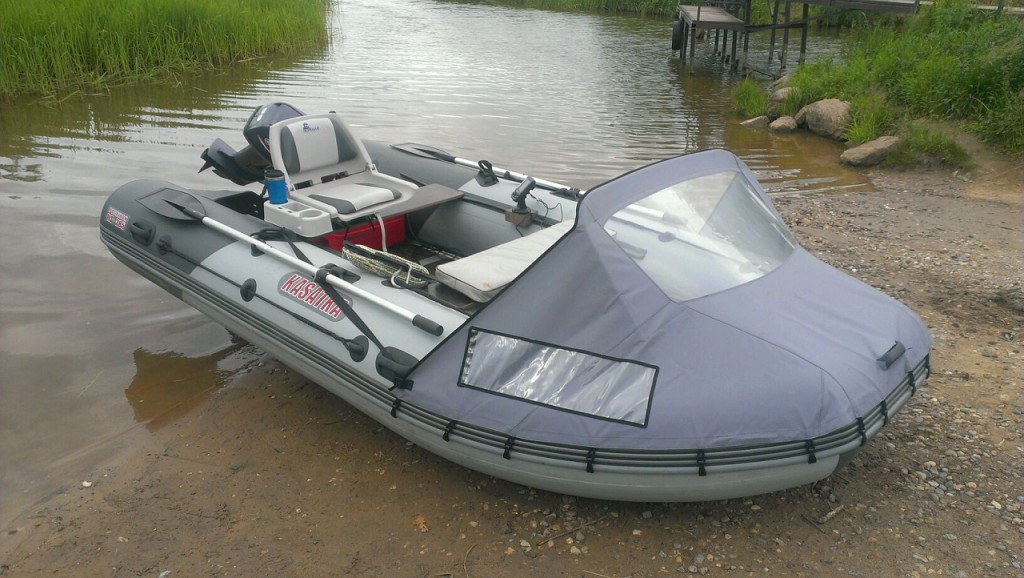

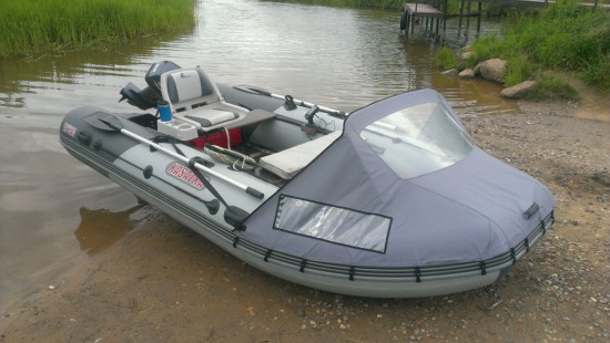

А у меня такой кораблик!
Посейдон Касатка-385М+Яма-9.9 (клапана Boyssen)
Отличная скажу я вам пайолка, просто прелесть (транец - ласточкино крыло).
На Ладоге попал как-то в шторм (волна была от 1,5 до 2 м) так ничего, я шел как шел, а вот кто на Казанке-2М со мною были, тем немного не по кайфу было

Степан, тент родной Посейдоновский?

_dmi писал(а):Степан, тент родной Посейдоновский?
Добрый день!
Нет, тент не родной, родной стоил в два раза дороже!

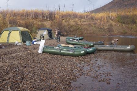

А вот и мои плоты...
