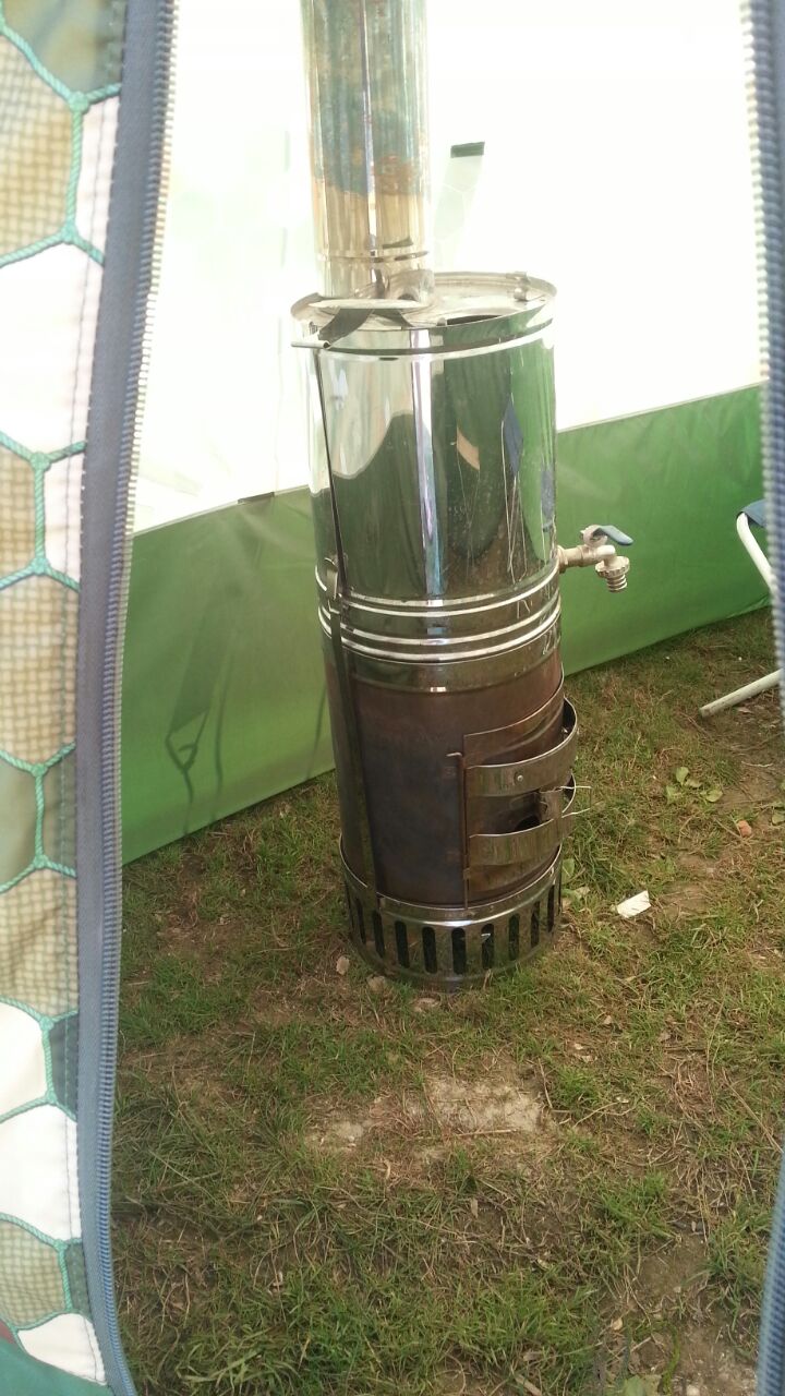

Большой Палыч писал(а): В общем, проблема замены крана на бронзовый, ИМХО - надуманная, и несмотря на геморрой/почечуй, основной проблемы не решит. Гораздо проще до этого не доводить, и, на всякий случай, возить с собой герметик, комплект прокладок и запасной кран: в случае аварии приведение всего узла к нормальному бою займет от силы минут десять.
Это же сколько надо отсутствовать, чтоб почти ведро воды выкипело и кран расплавился.
Запасные прокладки вожу на ручке самого крана.
Re: Гравицапа КЦ-2. Встречайте!
На самом деле, не так уж много: если в баке осталось мало воды, а дров - наоборот, подкинули, то двадцатиминутное "откисание" после серии банных процедур вполне способно убить весь узел, включая и шарик в кране; у меня один раз такое было, Мобильные не дадут соврать. Причем проявляется это не всегда сразу.
Запасные прокладки (один комплект) укладываю в сам кран, раскручивая штуцер (здесь об этом уже писалось, в т.ч. - и мной), укладывая их поверх сепаратора крана (так - точно не потеряются!); еще пара комплектов болтается в рюкзаке (в разных карманах). Кстати, родные силиконовые прокладки поменял на резиновые: эффект тот же, а чувствительность к "негативу" - меньше.

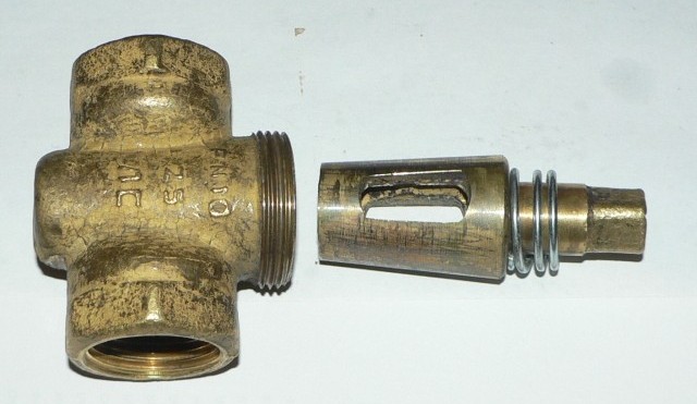

Как вариант можно использовать конусный кран. Выкинуть из него все прокладки и заменить на пружину, но к нему еще загиб нужен вниз какой то.
Как вариант прикрутить его через медную шайбу к баку на постоянной основе. Все равно топка одевается только до крана. Для слива воды уже использовать обычный кран или просто разбавляя кипяток холодной водой, без доп кранов.
