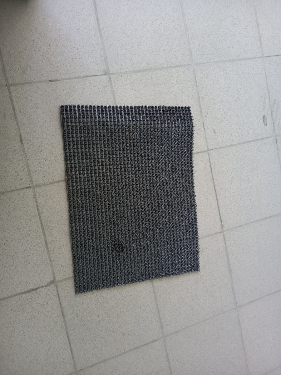

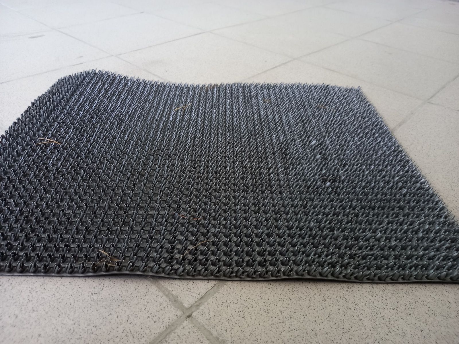

Перед входом в палатку, где живём,кладём вот такой обычный коврик,пластик. Хорошо песок и землю с обуви очищает и не скользит. Можно и на колышки к земле. В сумке с тёплым полом храниться

Шалаев Михаил писал(а):Перед входом в палатку, где живём,кладём вот такой обычный коврик,пластик. Хорошо песок и землю с обуви очищает и не скользит. Можно и на колышки к земле. В сумке с тёплым полом храниться
Да, я такие тоже кладу, когда погода сухая и песчаная почва. А вот когда сыро и глина, то эти коврики пропускают грязь под себя, тогда их можно класть перед всеми ковриками, в самом начале пути. А чтобы юбку не затоптали, они, к сожалению, не годятся. Для этого или ЭВА, или что-то другое, лучше, не промокаемое.

Сколько той юбки? 15 см. Как-то на автоматизме перешагивается. :) Если сыро и грязно, то она по периметру по-любому грязной будет. А когда нас "плохая" погода останавливала? :) Щёткой-смёткой подмёл, дома просушил и в сумку до следующего раза. :) Я не за грязь и расфиздяйство, но и не за сверхтрепетность.
