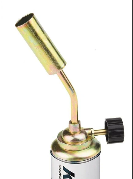

Ага, понял, то есть не печи прожигал, горелкой кровельной. Тоже такую планирцю прикупить. А как понял, что пора прожиг завершать? Дым перестал идти? Сколько по времени?

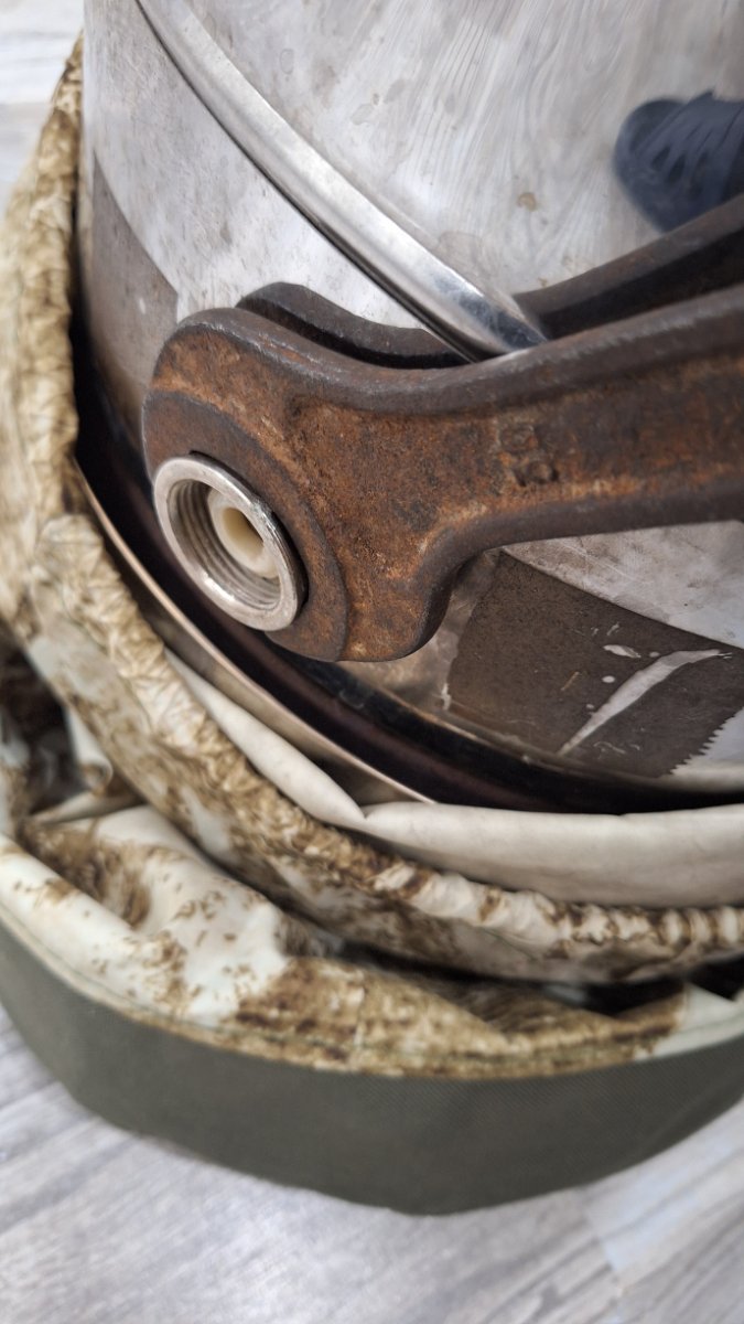

В общем не вытерпел, достал свой П-3. Так вот на 32 в нем футорка (есть у меня такой ключик 27 на 32).
А внутри гайка на футорке на 27

По времени минут 10 наверное.. кровельную поленился из погреба доставать-разматывать шланги, взял ручную для цангового баллончика, самую дешевую за 100 р., типа такой: чтобы она выдавала распределенный факел без ухода в синий спектр. (которые с форсункой и образуют клинок высокотемпературный - те не подойдут) Кровельной, конечно качественнее и быстрее получится.
