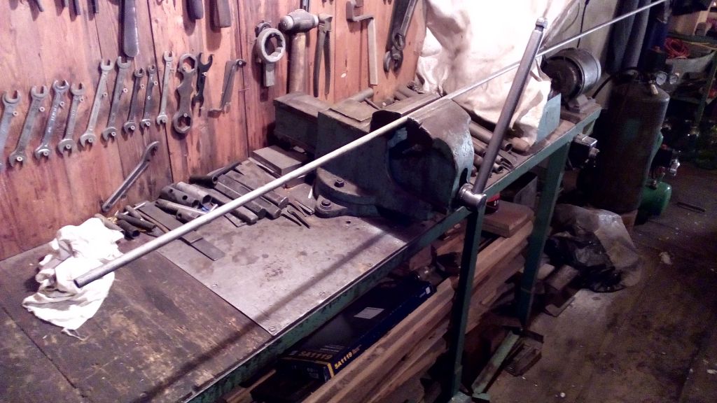

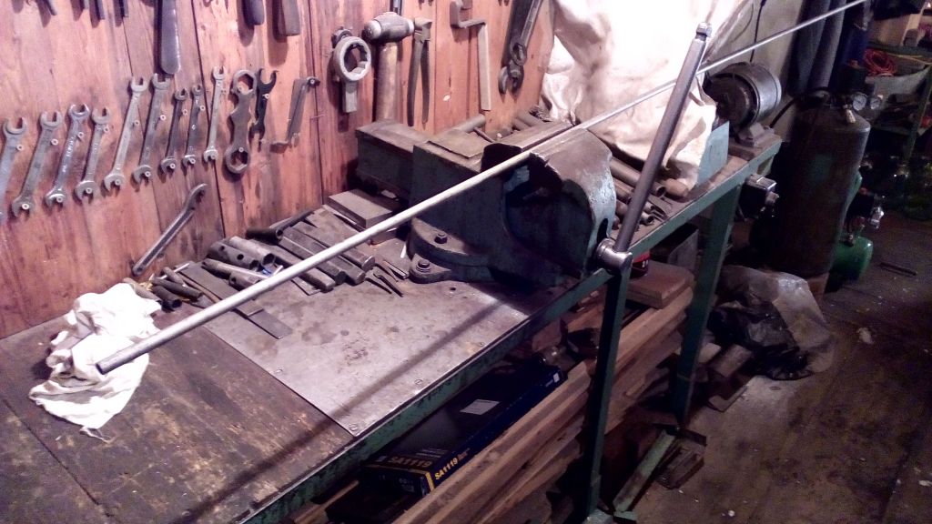

Сегодня, как в известном стишке -"Дело было вечером,делать было нечего...". Только в моем случае дело было днем. После безуспешных попыток приобрести ершик для чистки дымохода в профильных магазинах,было принято решение сделать самому. Для этого была куплена корщетка,соединительная гайка, и потрачен один час неспешной работы. Как говорит potapov sergey4, "покопавшись в гараже" была найдена титановая трубка диаметром 10х1 и ручка для напильника (шабера) ещё советских времен. Дальше весь процесс виден на фото.
Корщётка
Корщётка

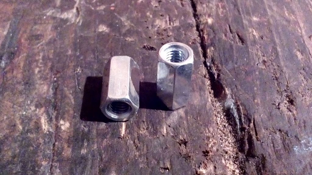

Соединительная гайка М6
Нарезка резьбы
Нарезка резьбы
Титановая трубка
Титановая трубка
Запрессованная гайка
Готовое изделие
Готовое изделие

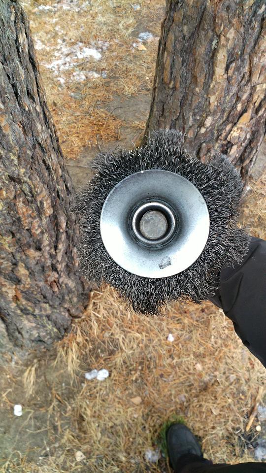

Юрий, супер. Надо добавить мобильности сей конструкции. Например, чтобы титановая трубка развинчивалась и складывалась пополам или на несколько частей в зависимости от длины. И еще вопрос: как 10-я щетка лезет в 90-ю трубу
Re: Чистка дымохода!
Добавлено: 19 фев 2018, 17:55
kovrovec
Флагман Щетка разворачивается свободно,она же просто завернута в гайку от руки. Длина трубки 60см,она свободно уместится в мешке с трубками каркаса палатки. Просовывать в дымоход ещё не пробовал,так как баня находится на даче,за городом. Как только попаду туда,попробую. Думаю пролезть должна,щетка довольно мягкая. В крайнем случае подрежу ножницами по металлу.

Приветствую! Тоже хотел, всё сделал, а когда примерять начал, то не лэзет), заморачиваться с подгонкой не стал, в итоге вернулся к старым проверенным металлическим губкам. А так зачетная конструкция!

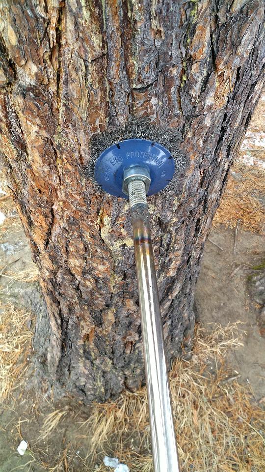

kovrovec писал(а):Сегодня, как в известном стишке -"Дело было вечером,делать было нечего...". Только в моем случае дело было днем. После безуспешных попыток приобрести ершик для чистки дымохода в профильных магазинах,было принято решение сделать самому. Для этого была куплена корщетка,соединительная гайка, и потрачен один час неспешной работы. Как говорит potapov sergey4, "покопавшись в гараже" была найдена титановая трубка диаметром 10х1 и ручка для напильника (шабера) ещё советских времен. Дальше весь процесс виден на фото.
Вложение Корщетка.jpg больше недоступно
еще по осени сделал подобную конструкцию только на основе щетки металической - в трубу лезет очень не охотно, приходиться забивать, думаю немного обрезать " щетину "
была вот такая штука
развалилась на две части, ковш и ручка, к ручке приварили шпильку, к ковшу гайку - что бы можно было менять ковш на щетку.
Добавлено: 15 мар 2018, 05:32
Кузьмич Александр
испробовал свою конструкцию, палка все же коротковата приходить с разных сторон чистить, диаметр 100 многовато для стальной щетки, пришлось проредить болгаркой.
что получилось ( надо было слегка уменьшит диаметр и проредить не выпиливая куски)
вначале пришлось вкручивать щетку в рефленую часть трубы, потом переворачивать зажимать ногами и чистить остальную, на все где то 5 минут на всю трубу + печь + дефлектор ( чистил палкой )
