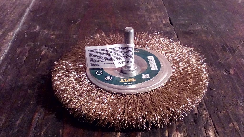

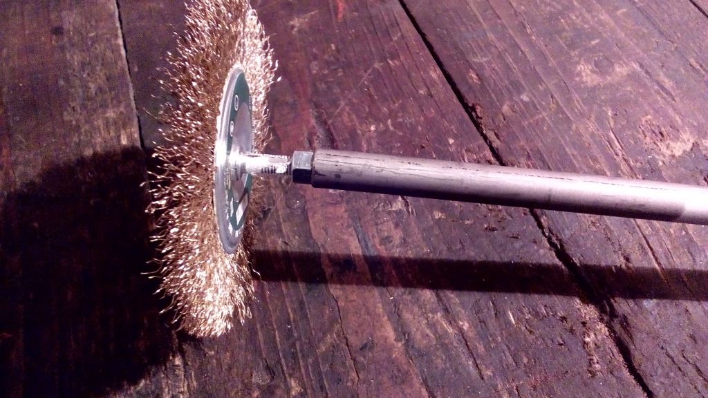

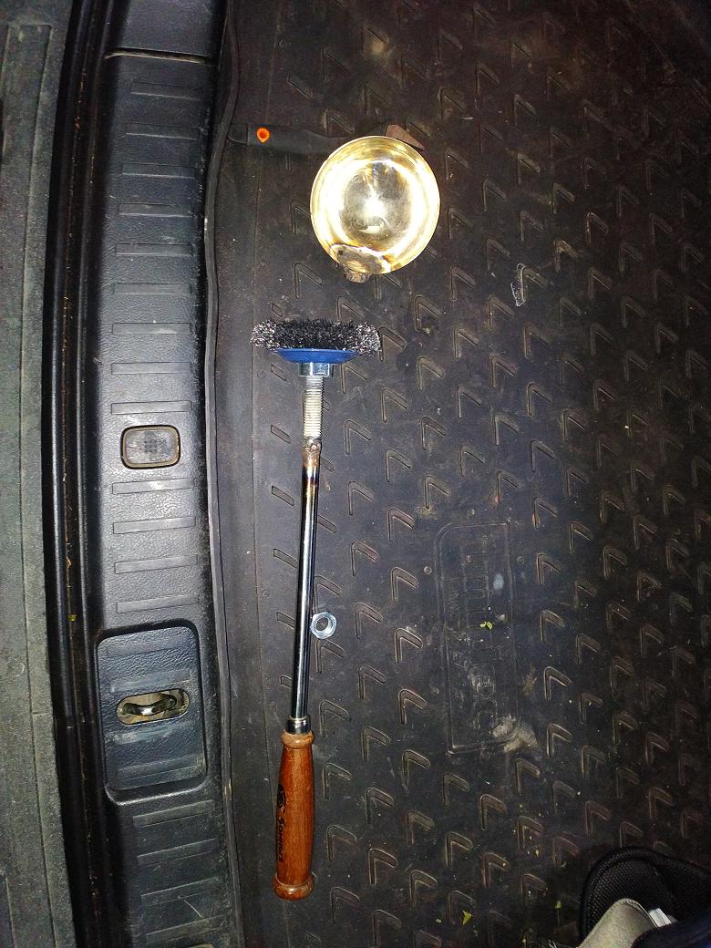

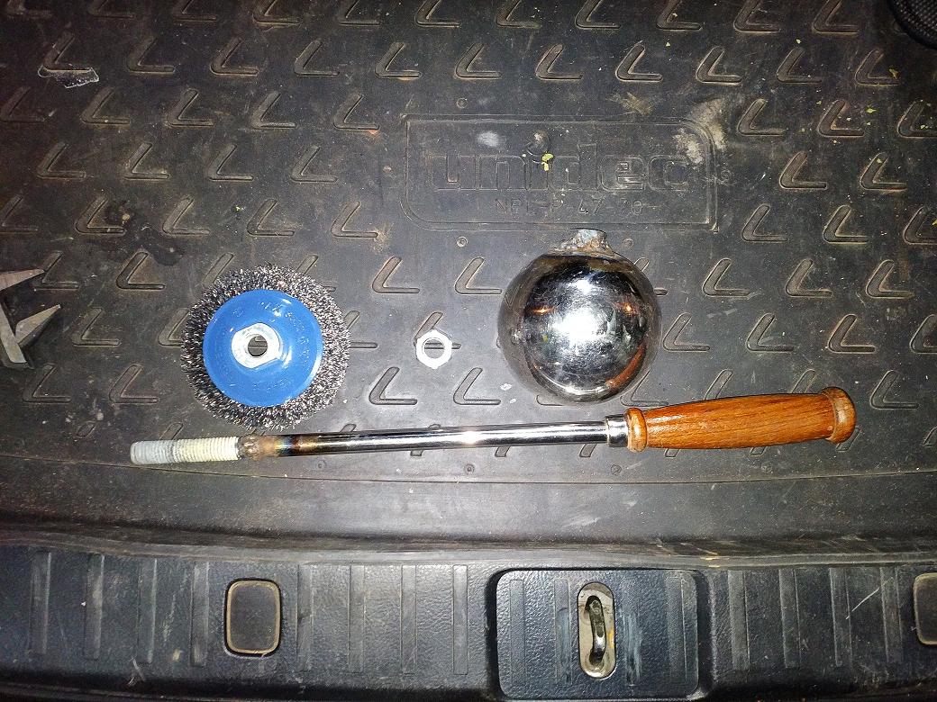

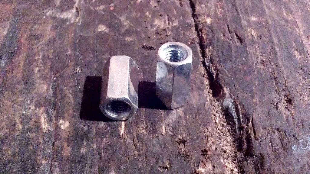

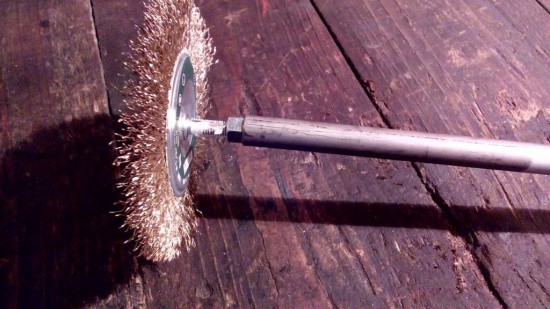

Сегодня, как в известном стишке -"Дело было вечером,делать было нечего...". Только в моем случае дело было днем. После безуспешных попыток приобрести ершик для чистки дымохода в профильных магазинах,было принято решение сделать самому. Для этого была куплена корщетка,соединительная гайка, и потрачен один час неспешной работы. Как говорит potapov sergey4, "покопавшись в гараже" была найдена титановая трубка диаметром 10х1 и ручка для напильника (шабера) ещё советских времен. Дальше весь процесс виден на фото.
Корщётка
Корщётка
Соединительная гайка М6
Нарезка резьбы
Нарезка резьбы
Титановая трубка
Титановая трубка
Запрессованная гайка
Готовое изделие
Готовое изделие

Юрий, супер. Надо добавить мобильности сей конструкции. Например, чтобы титановая трубка развинчивалась и складывалась пополам или на несколько частей в зависимости от длины. И еще вопрос: как 10-я щетка лезет в 90-ю трубу
kovrovec
Сообщения: 293
Откуда: г.Ковров
Благодарил (а): 227 раз
Поблагодарили: 240 раз
Re: Чистка дымохода!
Сообщение kovrovec »
Флагман Щетка разворачивается свободно,она же просто завернута в гайку от руки. Длина трубки 60см,она свободно уместится в мешке с трубками каркаса палатки. Просовывать в дымоход ещё не пробовал,так как баня находится на даче,за городом. Как только попаду туда,попробую. Думаю пролезть должна,щетка довольно мягкая. В крайнем случае подрежу ножницами по металлу.

Нет,будет не классно. Если чистить возвратно-поступательными движениями,все будет разбираться и чистка не получится.

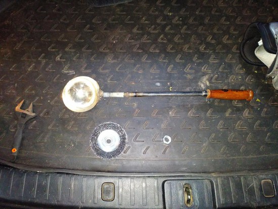

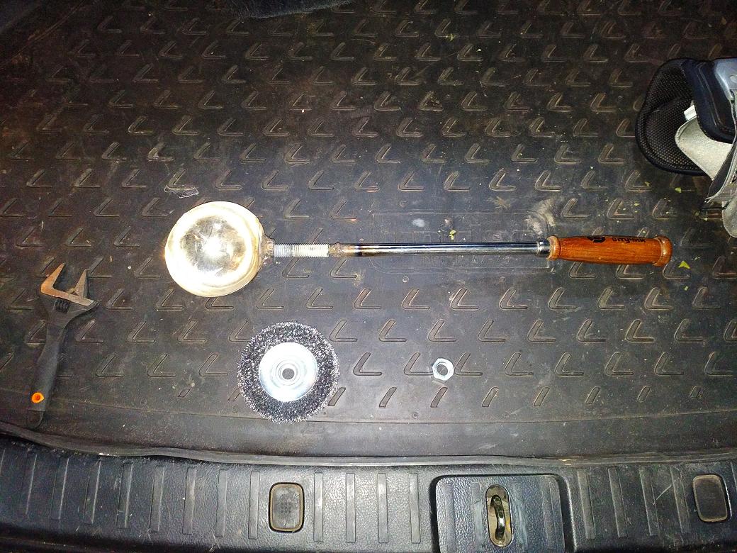

еще по осени сделал подобную конструкцию только на основе щетки металической - в трубу лезет очень не охотно, приходиться забивать, думаю немного обрезать " щетину "
была вот такая штука
развалилась на две части, ковш и ручка, к ручке приварили шпильку, к ковшу гайку - что бы можно было менять ковш на щетку.

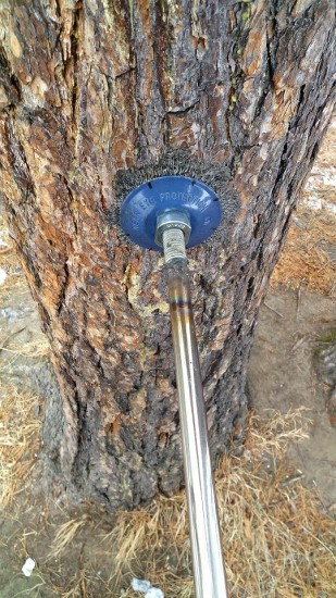

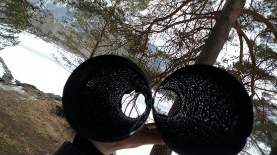

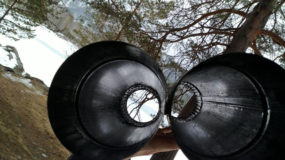

испробовал свою конструкцию, палка все же коротковата приходить с разных сторон чистить, диаметр 100 многовато для стальной щетки, пришлось проредить болгаркой.
что получилось ( надо было слегка уменьшит диаметр и проредить не выпиливая куски)
вначале пришлось вкручивать щетку в рефленую часть трубы, потом переворачивать зажимать ногами и чистить остальную, на все где то 5 минут на всю трубу + печь + дефлектор ( чистил палкой )
до за вечер\ночь наросло
после

Александр а дрова похоже сырые или хвойные были? Сажи не мало по налипло.

топили в основном сосной, часть с собой привезли ( но тоже недосушена ) часть там пилили валежник
ведро брикетов из лузги

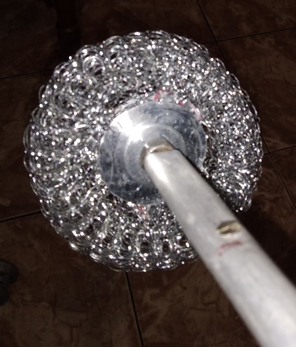

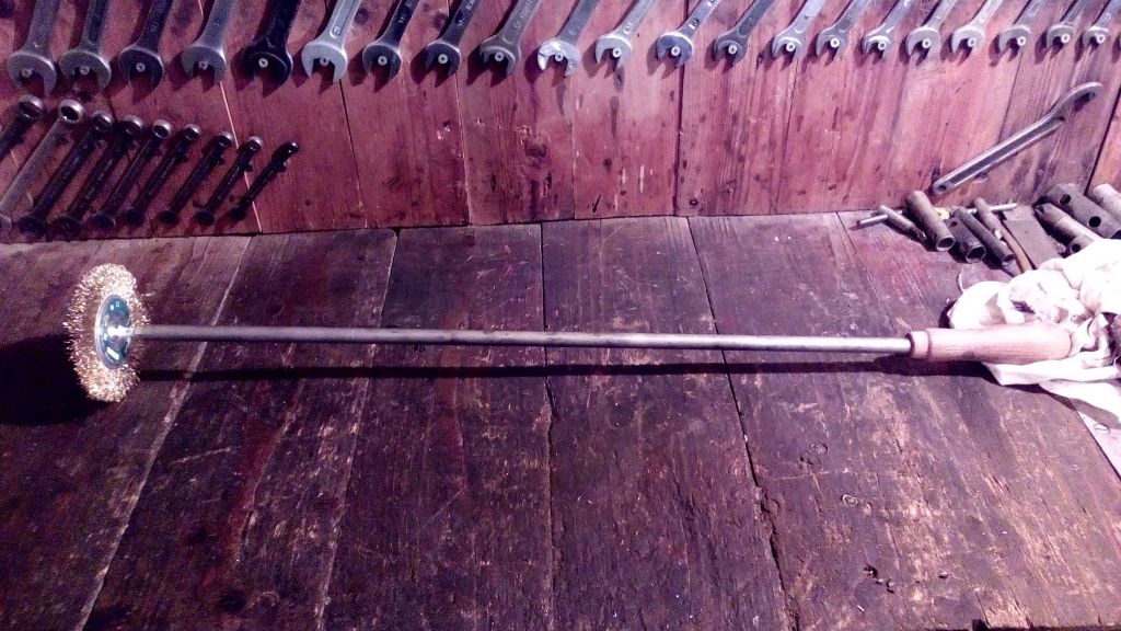

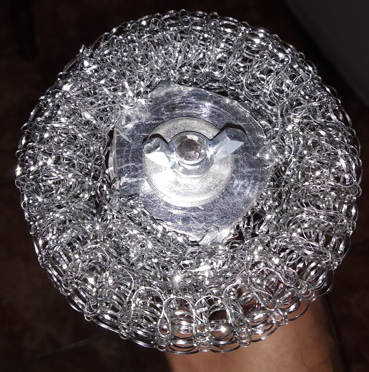

Мой коротенький отчет. Смастырил и я приспособу для чистки труб. В качестве держателя была использована алюминиевая трубка от старой лыжной палки с внутренним диаметром 10мм. В нее вставил резьбовую шпильку М8. Часть резьбы на шпильке, которая входит в трубу обстучал молотком до прямоугольника в сечении и прорезал паз. Вставил шпильку, расклепал трубку и в паз вкрутил болтик для пущей надежности. Вырезал из жестянки две шайбы. Между шайбами устанавливается обычная металлическая губка. Сегменты труб вычищает отлично.
