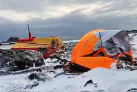

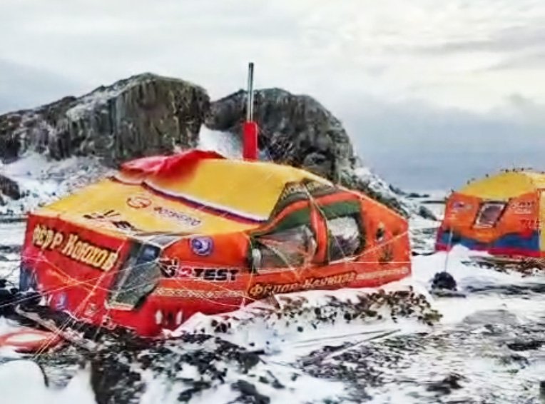

Evgenii k писал(а): ↑07 дек 2025, 05:40 IMG_8184.jpeg
А мб-18 оказывается у Федороха Конюхова в Антарктике.
Да, это МБ-18, но на алюминиевой трубке 16 мм. Когда высаживались на остров и монтировали лагерь - был штиль. Крайне редкое явление в тех местах. Потом со станции Белинсгаузен, которая находится в 8 милях от острова Смоленск передали радиограмму, что надвигается сильный шторм. И 4 декабря Федор Конюхов в полной мере узнал, что такое ураган на острове в тамошних широтах. Двое суток палатки стояли под ветром 45 узлов. Это больше 83 км/ч.
Часовня на 16-й трубке на основе МБ-15 была разорвана ветром. Мы к таким ветрам палатки не готовили. Дверь сорвало из-под гермоклапана, ветер ворвался в палатку большим давление и вырвал сначала деталь крыши. А на вторые сутки и всю палатку раздавил. Сейчас часовни в лагере нет.
Основная жилая палатка Р-44, созданная на основе Р-34 тоже пострадала. Меня не было, чтобы проконтролировать монтаж. А они подпорки крыши не ставили, пока вещи в палатку заносили. А потом те, кто проводил монтаж ушли с острова, а подпорки так и забыли поставить. Налетел лютый ураган, а там пролет шириной 4 м., огромная парусность и без подпорок коньковой балки. В результате ту сторону, которая обращена к морю ветром и сильными вибрациями продавило вовнутрь. При этом вторая половина палатки даже без подпорок - выжила.
У меня есть видео от Федора Конюхова, там снято, как это все выглядело во время урагана. Как тент хлопал. Там реально человек со слабыми нервами обкакается. Ощущение, что тебя сейчас ветром раздавит или унесет куда-нибудь. Но Штаб Федора Конюхова не публикует это видео. Не знаю почему. Поэтому я тоже не публикую. Сам Федор Конюхов не знал, что у него эти подпорки есть в комплекте. Ему не сказали или что. Он стал подпорки внутри палатки из досок городить. В итоге форма палатки была восстановлена. Трубки и тент выдержали.
В лагере была палатка от стороннего производителя. Ее можно увидеть на некоторых фото. Какая-то полубочка оранжевого цвета. Ее в хлам, в смятку раздавило. На этом фото ее останки справа на переднем плане. Это был склад. Дальше слева видно, как продавило крышу на Р-44. И только одна палатка из всего лагеря полностью пережила катаклизм, катастрофу полностью без повреждений. Это МБ-18/16.
Поэтому владельцы палаток МБ-18/22 могут смело ехать куда угодно. Если палатка выжила в проливе Дрейка под ураганом, то нет такого ветра, который сломает МБ-18/22.
Сейчас жилая палатка Р-44 восстановлена, подпорки поставлены самодельные из досок. Трубки, переходники не сломались, тент не разорвало, поэтому палаткой можно дальше пользоваться. Снаружи Федор Конюхов смастерил из подручного материала аэродинамические отбойники.

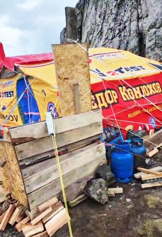

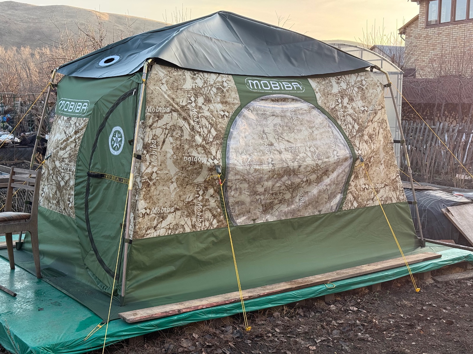

А какие места крепления растяжек считать обязательными? Я свою крепил: шесть точек по юбке, по две точки на боковых стенках, две точки за задней стенке и одна точка на передней стенке. Вроде это все штатные точки. Для подстраховки привязал растяжки ещё к каркасу, ближе к верху, но не уверен, нужно ли было.
Сообщения: 2755
Благодарил (а): 4702 раза
Поблагодарили: 5651 раз
Voron74
К каркасу, над крючком, ближе к верхнему углу.
это ещё четыре точки по углам. На данном фото к дереву привязано, а так к земле на колышек, если нет деревьев.
Voron74
Сообщения: 431
Хочу купить: ТН-18, ТВ-15
Благодарил (а): 769 раз
Поблагодарили: 942 раза
Сообщение Voron74 »
Bazhen
Я так понял, использовали родной теплый пол ТП-18? Он как то крепится к палатке или просто внутри расстилается? Т.к у меня МБ-18/22 стоит на утеплённом подиуме от бассейна, до родного теплого пола все руки не доходят, лежит запечатанный..
Поблагодарили: 20262 раза
Voron74 писал(а): ↑15 дек 2025, 09:50
Судя по фото у Вас достаточно растяжек. Фартук досками к настилу лучше притянуть саморезами по периметру. Образуются дырочки, проколы в фартуке, это лучше, чем будет задувать. И так будет надежнее закреплено на настиле.

Voron74 писал(а): ↑15 дек 2025, 11:50 Bazhen
Да ТП родной, не стал заморачиваться с поиском крепления к палатке. В нем есть люверсы по углам и периметру, в палатке есть снизу петли, но я не пытался прикрепить как-то. Хотя в следующий раз прикреплю, может хоть колышками к земле, т.к. периодически скользил сам ТП по настилу

Bazhen писал(а): ↑15 дек 2025, 11:58
Т.е, конструктивно, пол можно закрепить к палатке? Или только к земле? Боюсь, я в этом году до своего уже не успею добраться.
Когда ПУ прижат двумя полками и печкой с подставкой под ней, особо не поерзаешь, даже по скользкому настилу. Рискну предположить, что он пытался сдвинуться около входа и у окна, когда тапками по нему проскальзываешь. Можно к земле, можно к подиуму. Нет в наличии фирменного ПУ, не знаю есть ли на нем пуговицы-клеванты по углам помимо люверсов, для прикрепления к петлям в углах изнутри палатки. Даже если нет - есть отличное решение, неоднократно опробованное. К люверсам привязываем веревочки и крепим пол к тем же точкам крепления, что и юбка по углам.
Кстати, это более выгодный вариант, нежели крепить к внутренностям палатки на пуговицы. Меньше ерзать будет (когда примерзнет, то перестанет, а пока свежий, может ерзать) А когда сразу растянут по углам к юбке - сидит мертво.

Voron74 писал(а): ↑15 дек 2025, 13:37
Да можно, только с небольшой доработкой
