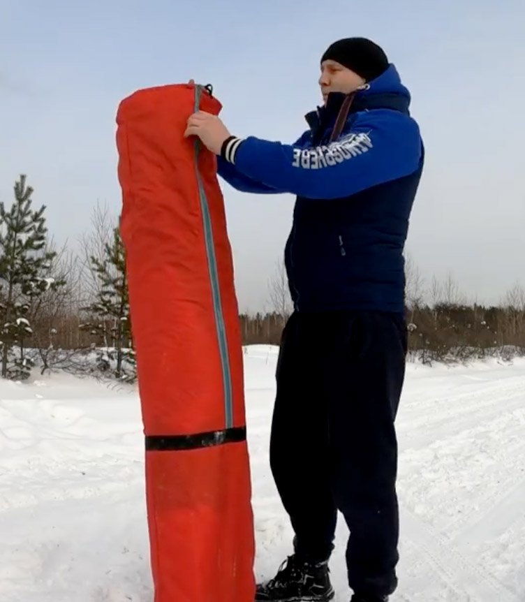

Могу пояснить дополнительно, что меня отталкивает от того, чтобы заниматься "складными" палатками. Тавтология в каком-то смысле, ибо все палатки в той или иной степени складные. Тогда уточню. Речь о палатка в конструкции каркасов которых используются шарниры. Это все кубы, зонты, кубо-зонты. Все они в своем каркасе имеют подвижные соединения. Кубы в хабах, зонты в сочленениях сегментов.
Из-за того, что диагонали у кубов от угла стены до хаба цельные, эти палатки имеют большие транспортные габариты. Все эти "Моржи", "СТЭК", "Хигаши" и т.п. - все их полноразмерные кубы в сумке имеют какие-то вот такие огроменные габариты.
За выигрыш в скорости сборки всего в несколько минут ты заплатишь вот такими транспортными габаритами. Когда я начинал проектировать мобильные бани, у меня была компактная Тойота Фанкарго. Что-то вот такое возить с собой было немыслимо. В начале двухтысячных мобильная баня МБ-5 помещалась с в сумку длиной 500 мм.

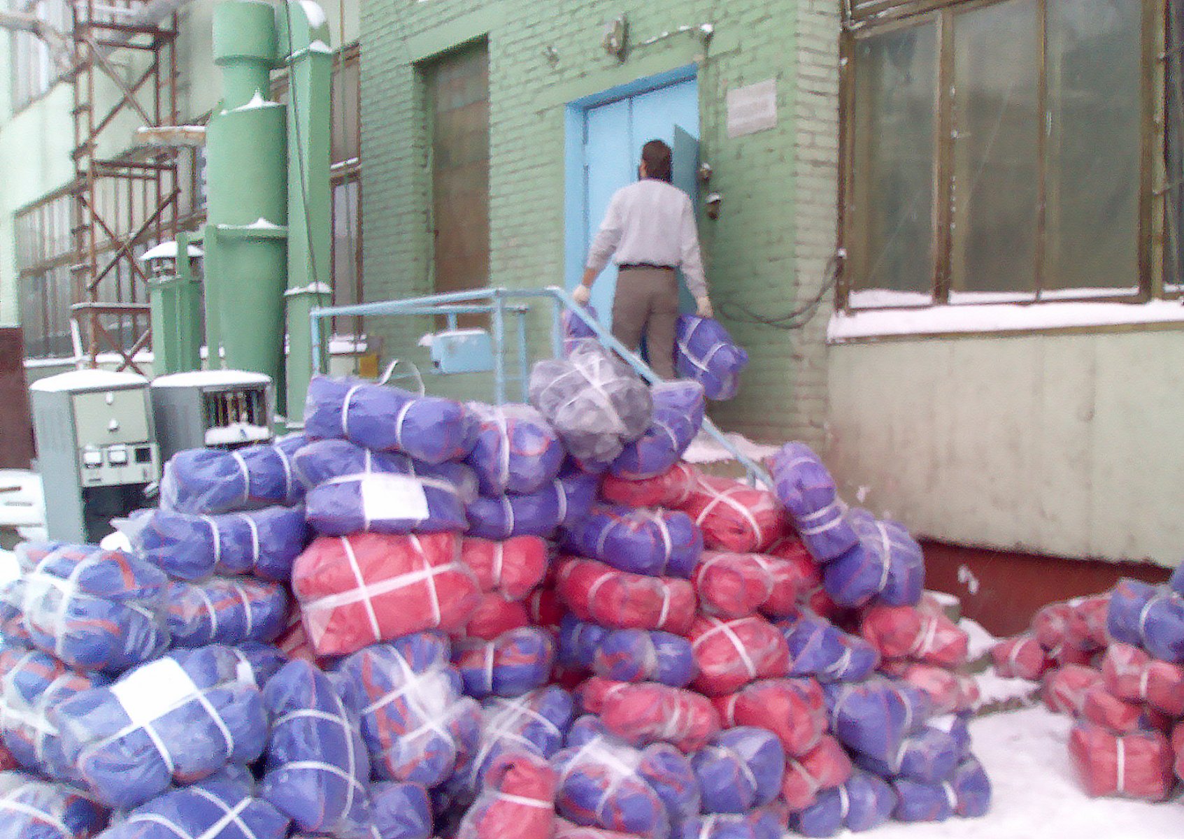

Вот фото 2007 г. В каждой такой сумке палатка Мобиба МБ-5. За счет другой конструкции каркаса комплект получается в три раза компактнее.

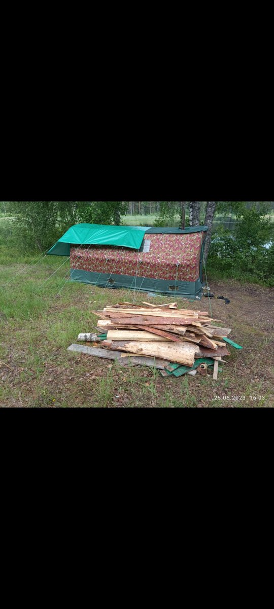

Шалаев Михаил писал(а): ↑14 фев 2025, 19:44 Что бы не держать палатку,надо ставить на все растяжки,даже в ясную погоду. Это касается всех палаток.
Фотки прошлого года на другой флешке, на телефоне нашёл 2023 год, но место стоянки и количество растяжек одинаково. :-D Палатка растянута на все растяжки и заякорена колышками от Бахи.
