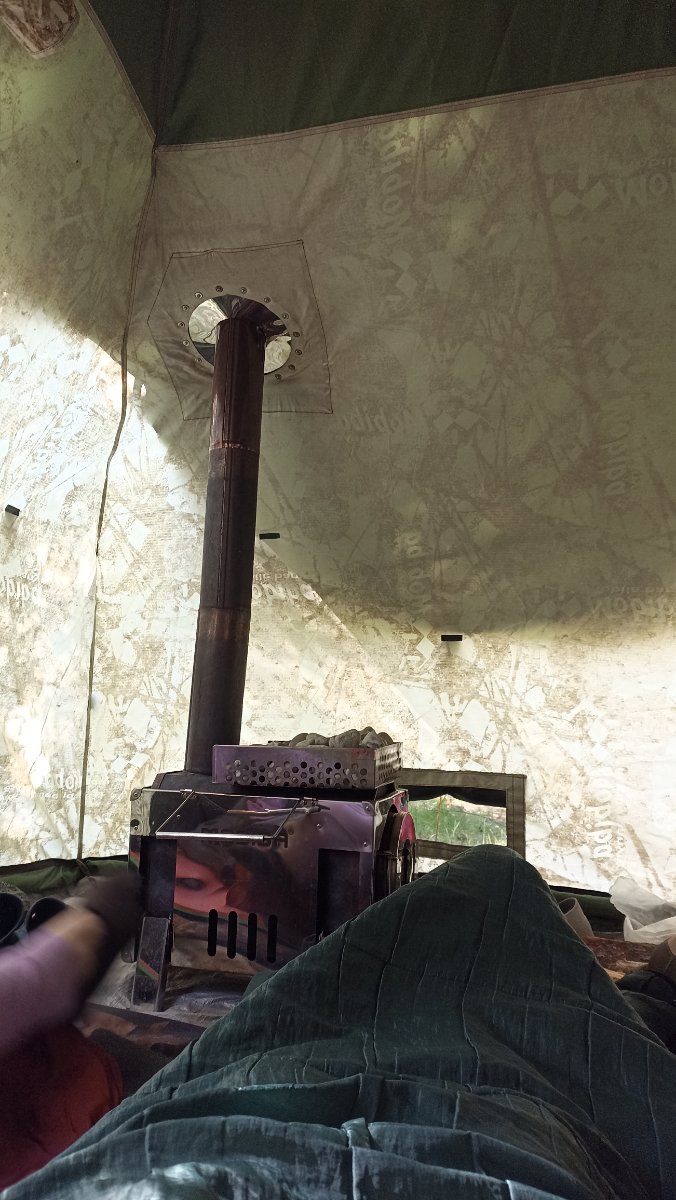

Камни на печке в палатке для сна, тоже хорошо работают, как акумулятор тепла, утром были горячие.
