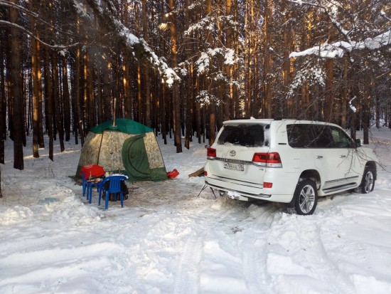

Продолжаем испытывать возможности КЦ-4.
Приехал друг с Ачинска на пару дней перед Рождеством, и мы решили выбраться в лес. Жёны из-за погоды ехать отказались, мы вдвоём.
Уверенный в мощности КЦ-4, оставил К5/РБ200 в гараже, а взял пятнашку и внутренний тент к ней. Даже камни не стал брать. Но что-то пошло не так.
Итак, вводные. МБ-15 с ВТ + КЦ-4 Гравицапа. Тёплый пол, естественно, был. -23 градуса и ветер. К концу парения вечером похолодало до -27. Не вывозит данный комплект при такой температуре. Погрелись дважды, вспотели и поняли, что слабовато. Начались танцы с бубном.
Отстегнули наполовину внутренний тент, переставили полок к левой стенке за печь. Приподняли его на бруски 10-15 см. Забили полностью топку брикетами, разрубленными на 2-3 части. Полностью открыли поддувало, и через 10 минут печь стала малиновой. Вот в таком режиме удалось нормально погреться два раза. И даже попариться с окунанием в снег. Но постоянно поддерживать такой режим, нам, дядькам совсем не молодым, уже в облом.
Пожалел, что не взял камни.
Напомню, что МегаСогра в данных условиях с камнями всё-таки делала нормальную баню при импровизированной перегородке. Ещё из наблюдений, если с МегаСогрой за этой перегородкой можно поставить столик и сидеть между заходами, то с КЦ-4 данный номер не проходит. В треугольнике со столиком влажно и жарко, а в треугольнике с баней, наоборот, недостаточно банных кондиций. Пар уходит через перегородку рип-стоп.
Вынесли столик на улицу, но при такой погоде через десять минут закуски замёрзли в кость, а напитки в лёд. Остался только коньяк - его и пили, ну и чаем запивали.
Выводы. Ниже - 10 не стоит использовать КЦ-4 в МБ-15. Внутренний тент из рип-стопа не удерживает пар в должном количестве и в достижении банных кондиций помогает немного. Он для жилья и ночёвок. МегаСогра в этих условиях оказывается предпочтительней. Посидеть часок после бани в палатке можно, но подсушиться - нет.
При демонтаже на внутреннем тенте был 5мм-й слой льда, на палатке сантиметровый.
По-любому придётся тащить домой, чтобы просушить перед Крещением.
Разочарований нет. Мы выбрались, продышались и подготовились к Крещению! Несмотря на 10 лет с Мобибой, я всё ещё учусь. К5 и МБ-10 остались на полке в гараже, как и ведро с жадеитом, а с ними КЦ-4 и при -30 завернёт уши. Конечно, надо было ставить две палатки. РБ200 с КЦ для бани, а пятнашку с Дюной для посиделок. Тем не менее, и такой опыт полезен.
Ну и всех с прошедшим Рождеством!
