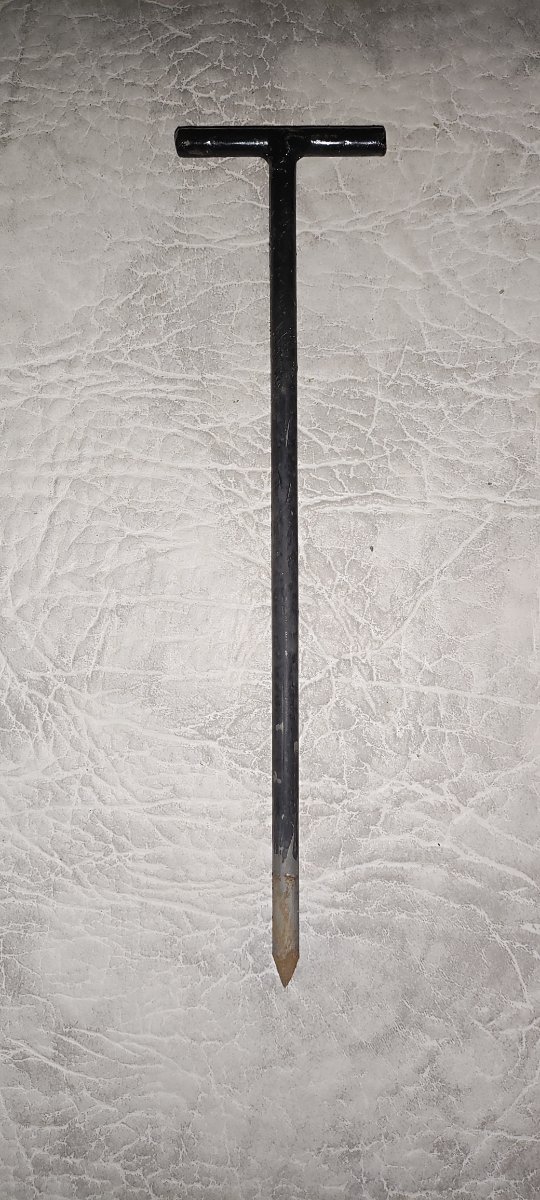

Макс Владимирович писал(а):
Александр Петрович писал(а):Тож ничего, но от "Бахыта"- лучше, в смысле более удобные в использовании!
От Бахыта, это эталон. Есть к чему стремиться. Делал на коленке, тисков нет, гнул вручную.
Тиски не нужны. Берётся труба, подходящего диаметра. Просверливается в ней отверстие. Вставляешь кончик арматурв в отверстие и накручиваешь спираль. Потом разрезаешь её болгаркой. И навариваешь эти колечки на куски арматуры. Где то на форуме уже было фото описание процесса.

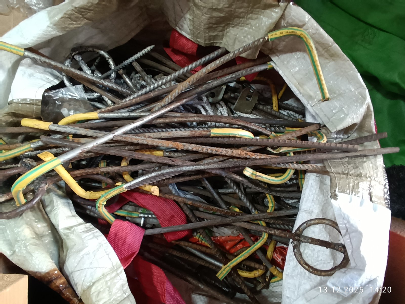

Благодарил (а): 3331 раз
Re: Колышки для МБ, Палатки, Шатра и тд.
Лентяи. :facepalm:
Много лет назад наделал колышков под все задачи, несколько десятков. :-D
