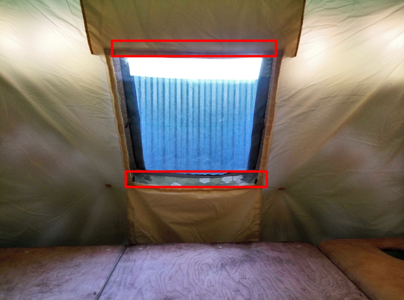

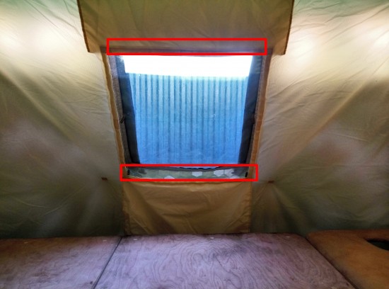

Первые впечатления от внутреннего тента не касающиеся банных кондиций - дверь и окно выполнены в перпендикулярной проекции к двери и окну основного тента, что фактически делает их ниже последних из-за купольной конструкции. В итоге окно становится меньше а дверь елозит по полу(что еще более усугубленно купольной конструкцией).
Как и сказал, на банные кондиции не влияет, но не обратить внимание на этот технический нюанс не мог.
Может протереться
Может протереться
Тут бы не лишние были потерянные сверху 10см. оконного проёма
