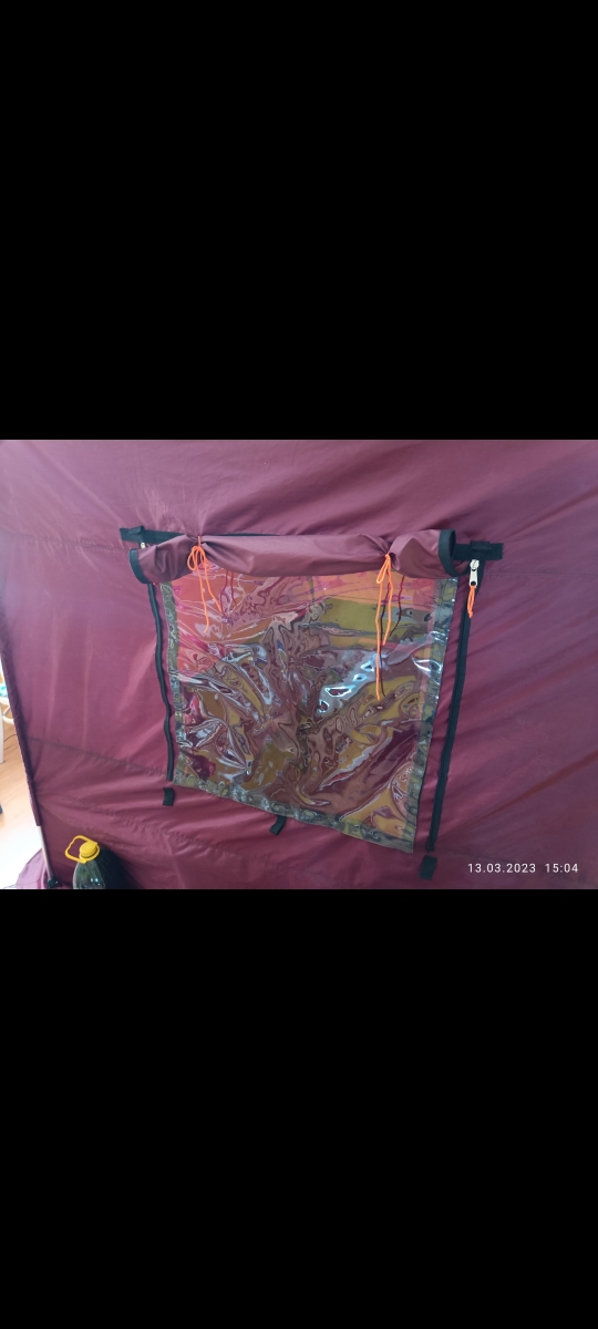

В Мб-15 штатно шли 3 сменки на липучках: тканевая заглушка, прозрачное окно и москитка.
Москитку сразу же сшил по одной грани с тканевой заглушкой и добавил к москитке липу на наружную сторону. А также пару завязок. В итоге для проживания ставится москитка, к которой днем свернута и подвязана вверх заглушка. А ночью или в дождь она распускается и перекрывает от холода и брызг. Над таким окном нужен козырек.

Лавсановая нить крепкая. Я поступил проще. Моя знакомая швея приболела, отвёз палатку в ателье - единственное в моём городе. Посоветовался с мастером. Сказала, что всё сделает без проблем, единственное, надо точные замеры расположения окна. Разложили палатку на столе, и я сам фломастером очертил расположение окна. У них же купил 3 м велкро ленты 2,5 см за 150 руб. На следующий день забрал готовую палатку. За работу отдал 400 руб. Сделали аккуратно, нить обычная, строчка по краям липучки, т.е. строчки получилось две.
Но я бы никогда не решился сделать окно, если бы у меня не было готовых окон от МБ-15 и тента от МБ-15.
Обычно подшиваю палатки сам. Вчера вот шил Кайфандру (К5), вернее пришивал к ней оттяжку, вырванную прямо с небольшим куском палатки - 120-килограммовый товарищ упал с креслом на палатку. Дуги выдержали, а растяжка дальней стенки вырвалась. Обычными нитками, всё аккуратно и незаметно, если не знаешь.
