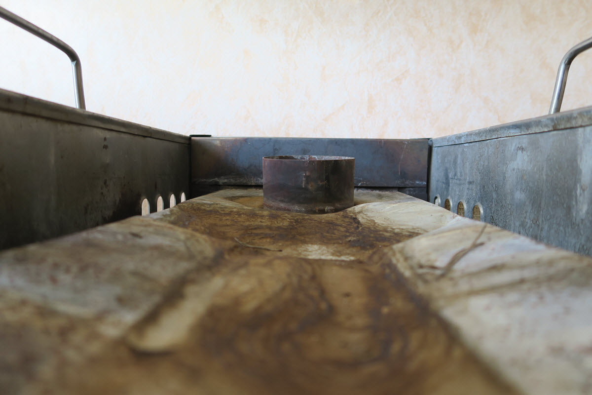

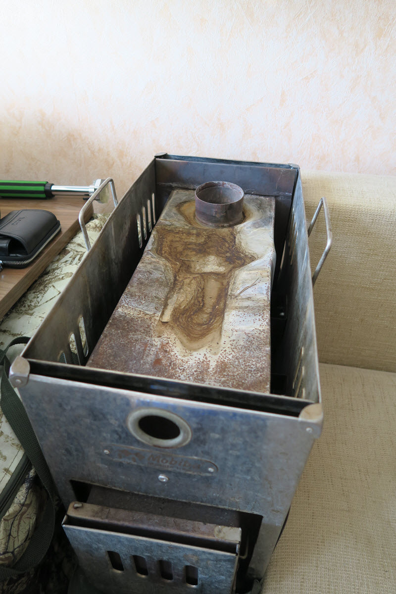

Чисто теоретический вопрос, ни к чему не призывающий и не обязывающий. Многие говорят, что камни проминают стенку топки в парогенерирующих печах . Насколько технологически сложно сделать вертикальные отштамповки на стенке, как на топке Медианы, для увеличения жёсткости в районе каменной закладки? Или нет смысла?

Сергей Н. писал(а):Чисто теоретический вопрос, ни к чему не призывающий и не обязывающий. Многие говорят, что камни проминают стенку топки в парогенерирующих печах . Насколько технологически сложно сделать вертикальные отштамповки на стенке, как на топке Медианы, для увеличения жёсткости в районе каменной закладки? Или нет смысла?
Мне кажется смысла нет. Деформации не фатальные, на качество пара не влияют. Да и простые штампованые ребра не помогут. Там на задней стенке топки как раз проходит шов.
На фото хорошо видно. И шов не просто сварной а вальцовка. Очень жёсткий. Но камнями тоже деформируется.
Это сложно сделать. И это мало поможет против камней.
Сергей , под рукой была печь Медиана-5 с отштамповками на топке печи. Как видите топка моей печи промята. Печью пользуюсь с Августа 2018 года. Возможно около 50 раз топил по 4 часа в среднем.
По подтёкам видно что я воду лью как из ведра :) Но печь держит удар.

evgen
Варочная поверхность моей древней Медианы-0 2013 г. у несведущих вызывает шок, парни говорят - ни хрена у тебя тут горы Кавказа (острая преломляемая деформация варочной поверхности более 12 см). Печь можно выкинуть, как бы, но нахрена выкидывать, если она ещё работает, и как старый добрый проверенный агрегат выдаёт на пике до 70-80% своей молодой мощности. Ещё бы, 20 кг камней и ведро с водой и вениками (пароперегреватель кастрюльного типа - отличная вещь!) в течение 6 лет дают о себе знать.
Касаемо камней, думаю, вертикальная загрузка даёт более тяжёлый вариант. Боковая, как мне кажется, самая, что ни на есть оптимальная. Для себя уже решил - боковая закладка для Жиги 2 - обязательна.

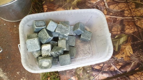

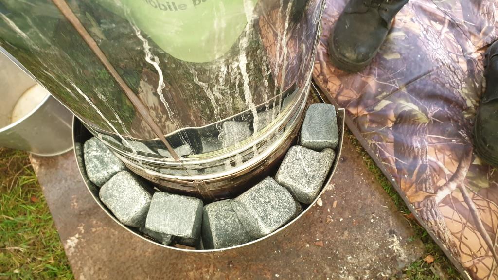

В субботу пользовал Жигу с камнями. Температура была от -1 до -3. Печь собрал по уму, как положено. В прошлый раз бак был повернут относительно топки на 90 градусов. Поставил таким образом, что дверца топки смотрела на полок. Соответственно именно эта открытая стенка смотрела в сторону двери.Никаких просадок температуры, снижений температуры ядра горения и повышенного сажеобразования я не заметил. При таких температурах наличие возможности использовать камни - это вещь! В этот раз для каких либо ориентиров повесил градусник. По диагонали от печи, на уровне "полокна") или на уровне своих ушей. Температура устойчиво держалась на уровне 70-75 градусов. При парении с вениками и перемешивании слоев температура падает. Мне нехватает (племяннику - отлично). Вот тут камушки и вступают в игру! Но! Это при полном баке. Когда уровень воды опустился до половины бака, жидкость в термометре остановилась на уровне 80гр. Ага.... Подумал я, погрелся, облился холодной водичкой, пока туда-сюда (туда-сюда немного затянулось))), захожу и аж присел... 90... Заглянул в бак - воды чуть выше крана. О как!
По поводу колосника. Еще на первой Жиге я пришел к мнению, что колосник лучше. Поэтому на вторую я его сделал сразу и пользуюсь им постоянно. Мне нравится!

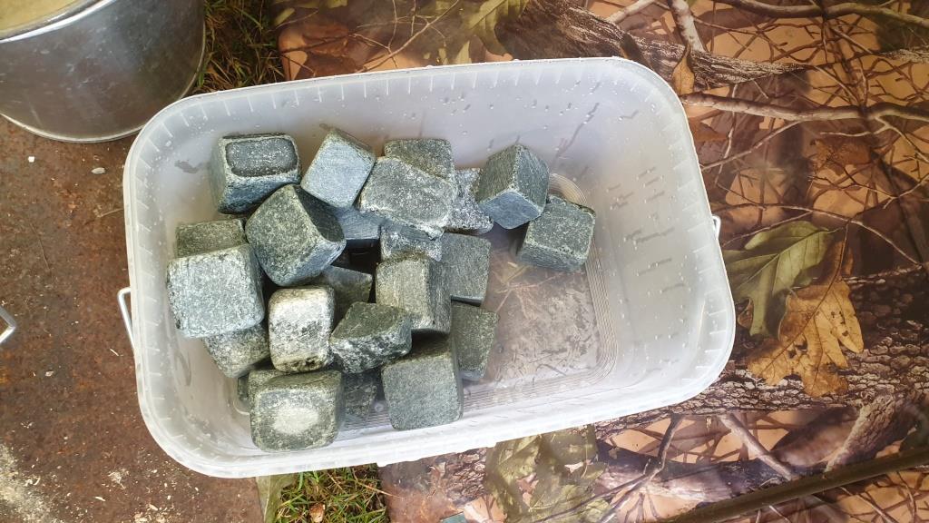

Да. Камни я закупил вот такие
Для Жиги - то что доктор прописал!
Получил массу позитива, впрочем как всегда!

Сергей Приветствую! Что за камни?
Сообщения: 1220
Благодарил (а): 3417 раз
Поблагодарили: 2773 раза
Re: Покопавшись в гараже...
Название не запомнил. Что то не на слуху. Форма понравилась. Работают нормально.

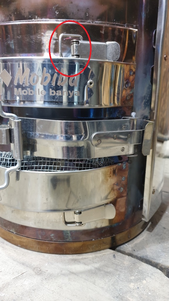

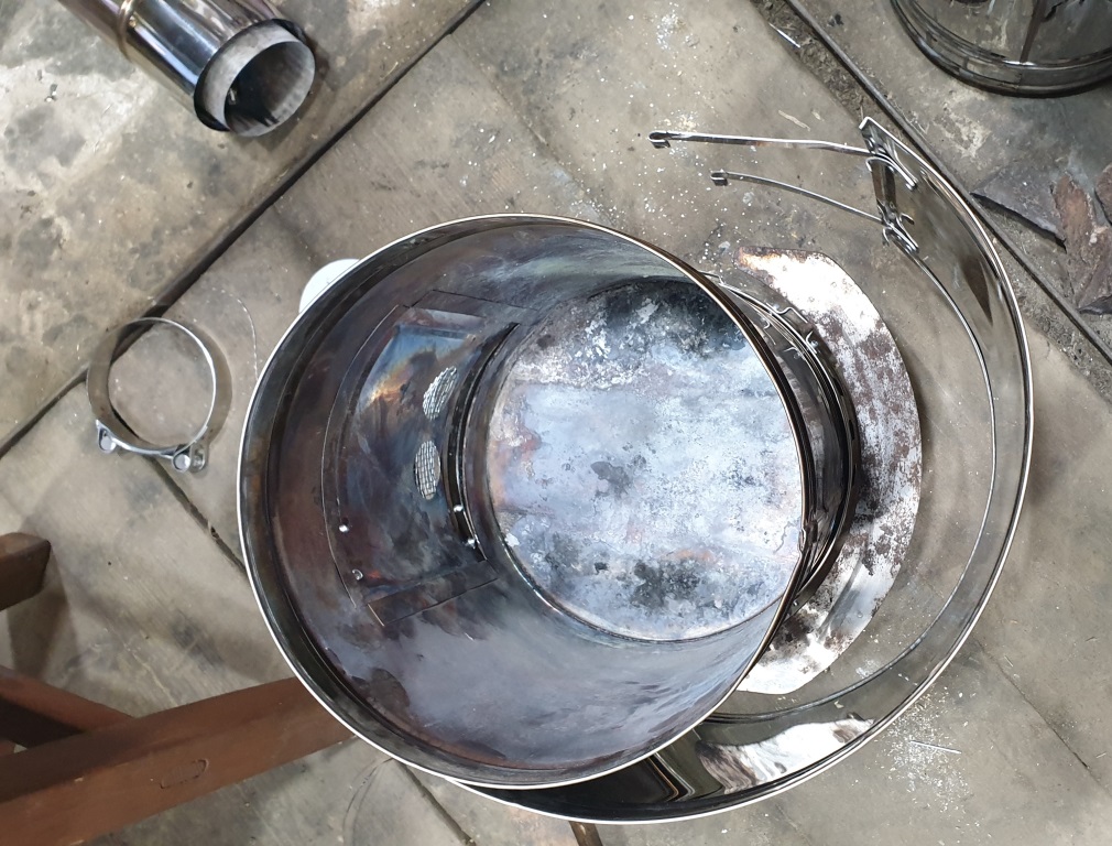

Тут мне вопрос поступил...
Почему у меня крепления полки к короне приклепаны не симметрично относительно креплений стяжек?
Потому что тепловой экран остается прикреплен с правой стороны топки на родных клепках.

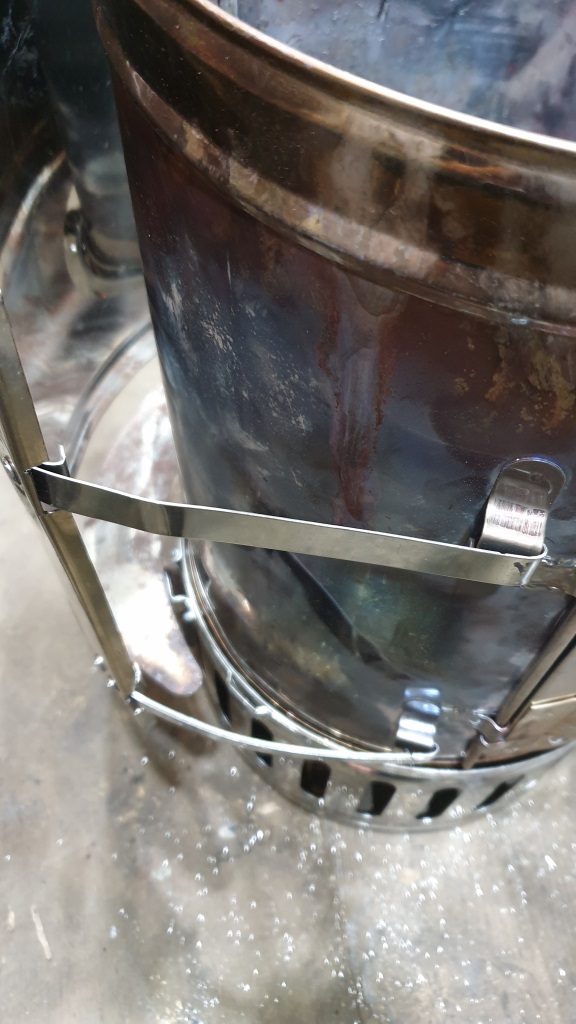

И еще.
Замочки, которые я ставил на дверку совершенно не нужны.
Достаточно приклепать такие-же п-образные скобки, как на корпусе топки.
Для сборки в транспортное положение просто открываем дверцу, цепляем полоски крючками за эти скобки и дверцу закрываем. Именно так я собирал печку в крайний раз. Замком не пользовался. Открыл дверцу, крючек зацепил за ушко замка и закрыл дверцу. При этом экран притягивается к корпусу топки.
Замечательно выходит!
