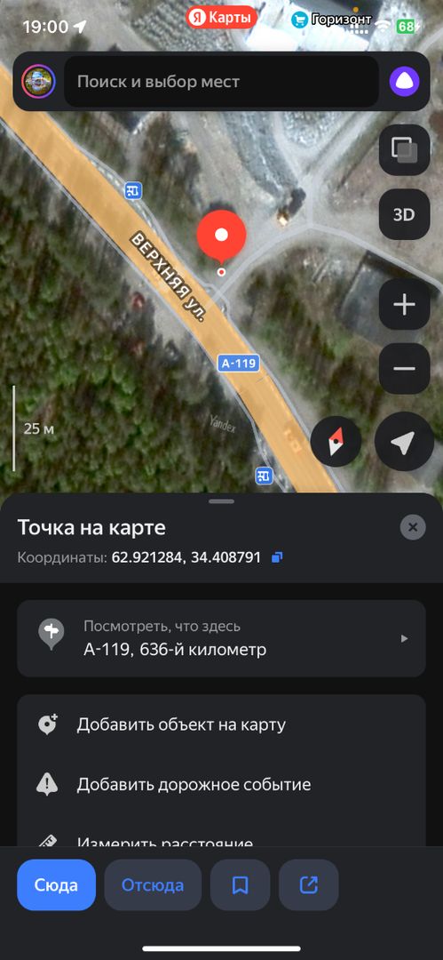

Всем Доброго! Кстати, кто проезжает Медвежьегорск в Карелии, делюсь «секретным» местом, где пилят талькохлорит (и продают).
62.921284, 34.408791
Отходы пиления (глыбы) вообще ведро за 200 рублей официально.

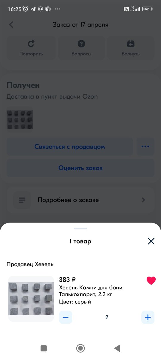

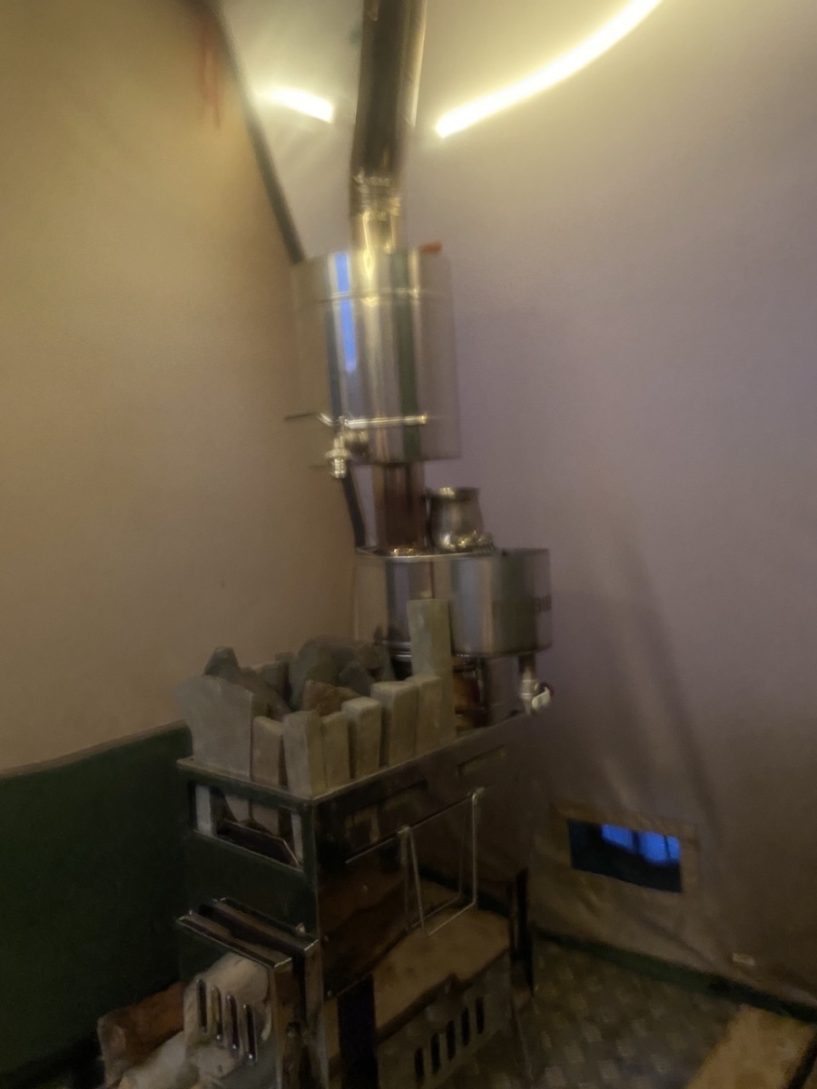

Дело было вечером, делать было нечего, серфил по просторам маркетплейса и решил себе пиленных камушков талькохлорита прикупить для печи Медиана-8, ценою в пару пачек сигарет. :-D

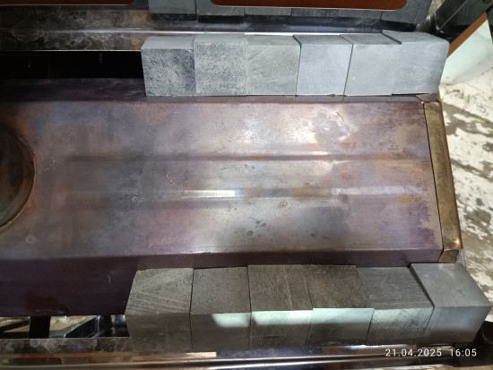

Печь пока стоит в сарае, ждёт лета, но примерить никто не мешает. Можно по центру положить их.
Можно по наклонной плоскости.
Хотел ещё заказать, но цена уже повысилась.

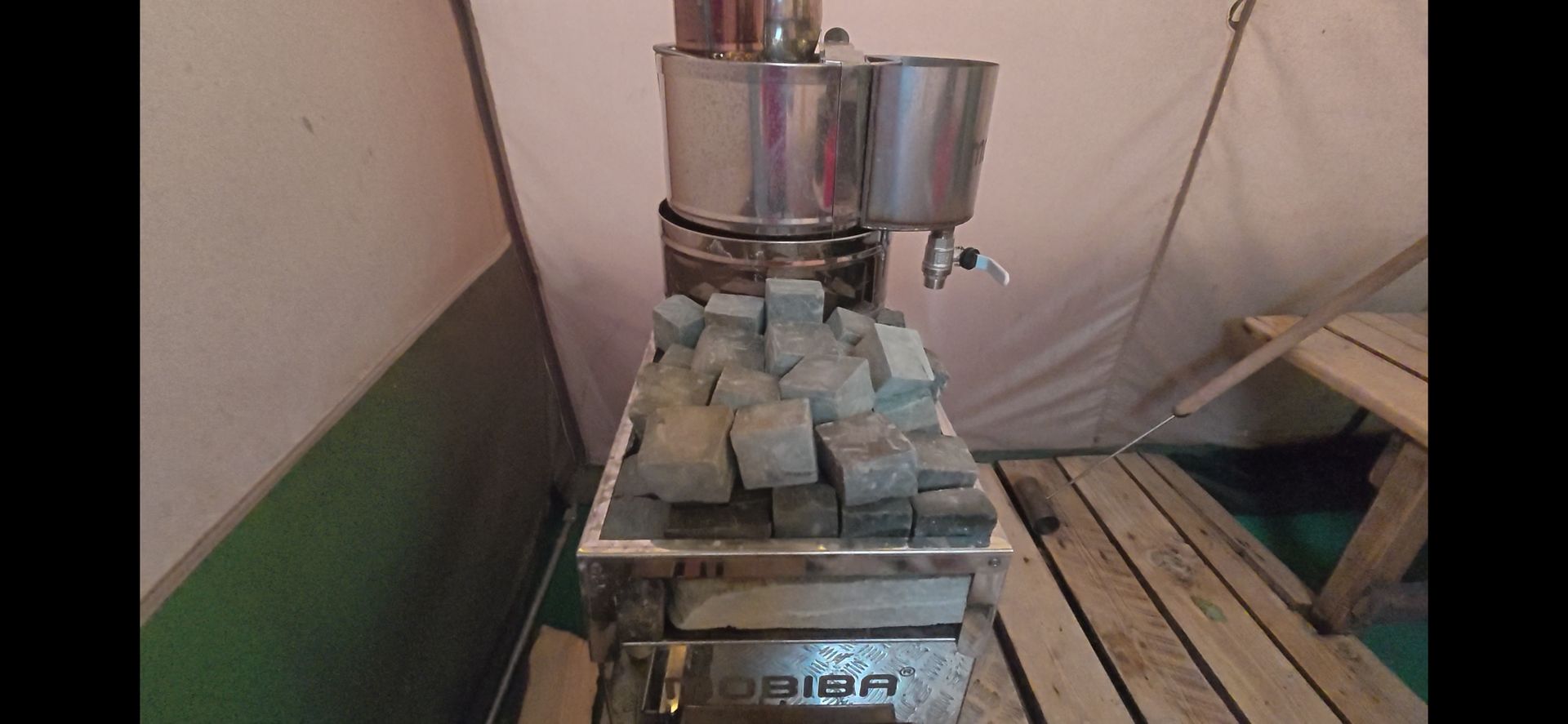

Вчера тоже обкатывал свою сборку «Франкенштейна», проба номер 2.
Первый раз загрузил много камней,
понятно, что такой объем прогреть до нормальных температур не реально. Напилил из больших пластин талькохлорит на кубики, вышло ведро.
Пилится алмазным диском легко, порода мягкая.
