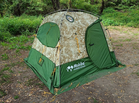

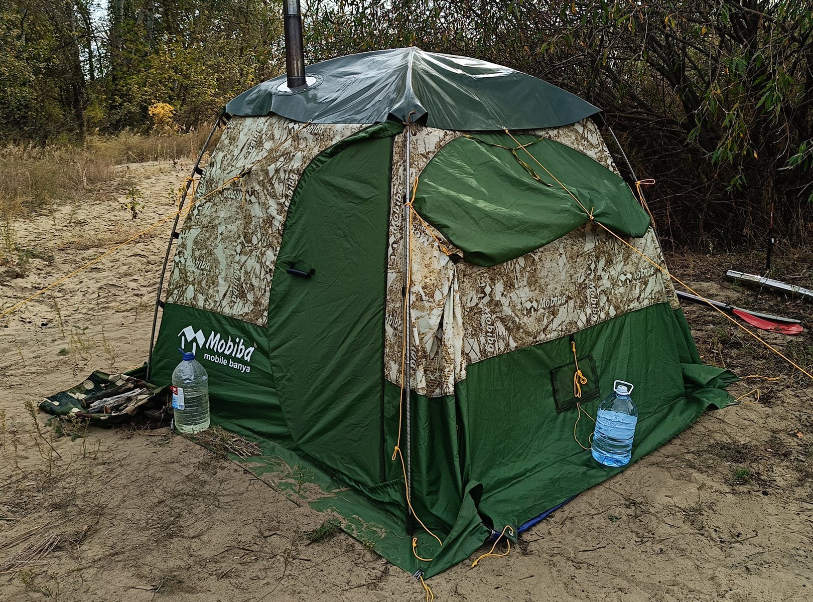

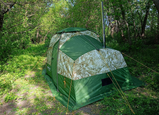

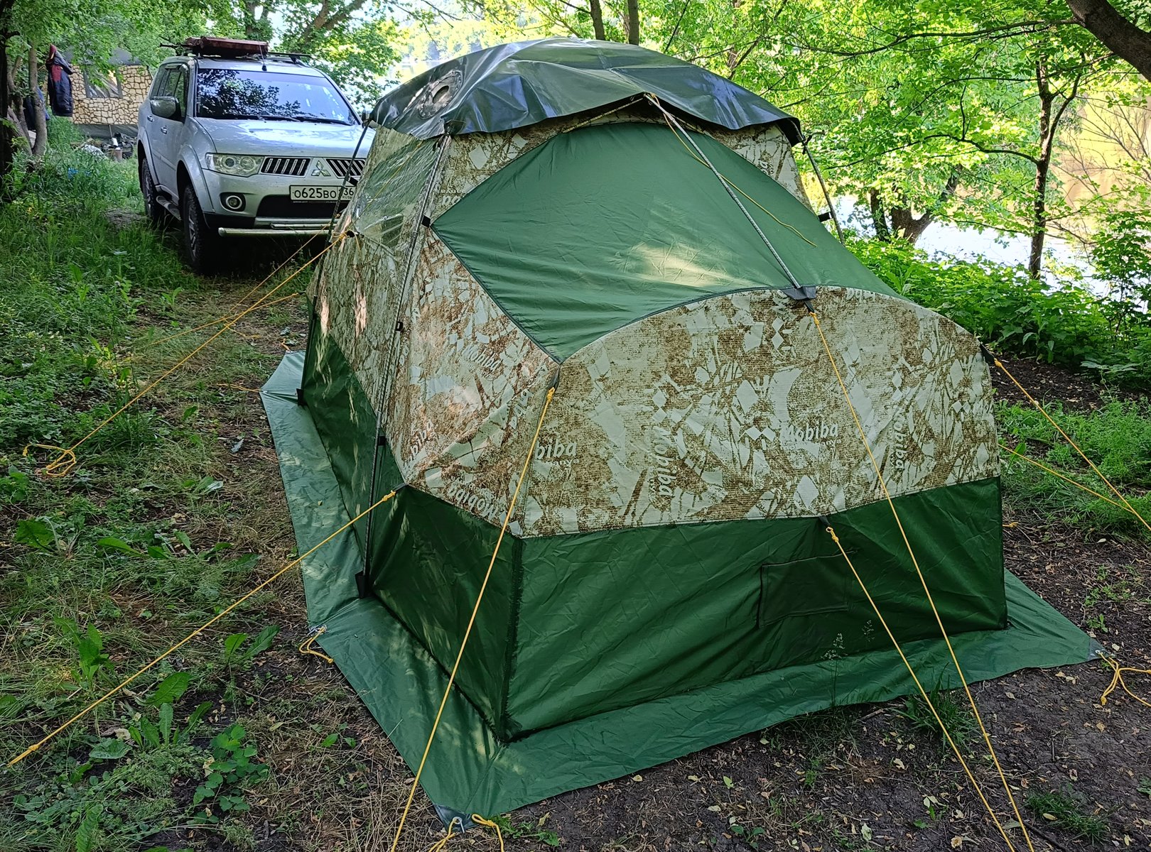

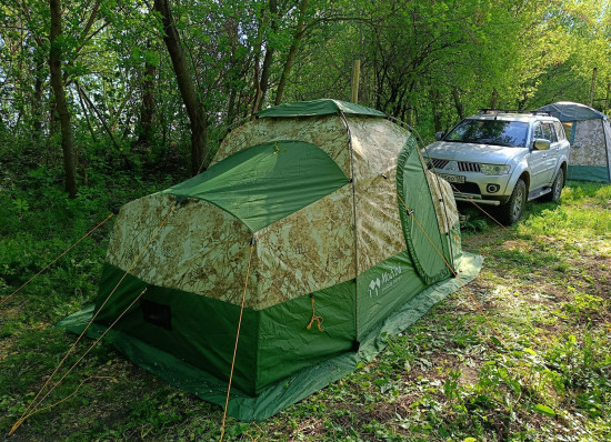

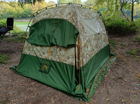

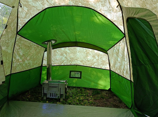

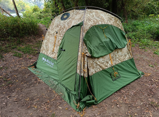

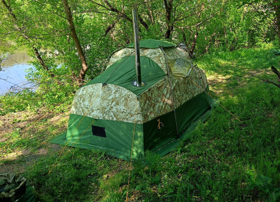

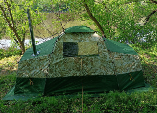

Не могу не поделиться впечатлениями о чудесном, великолепном изделии К6/Х2, не вошедшим в серийное производство, кажется их было три.
Фото с сайта.
А это у нас.

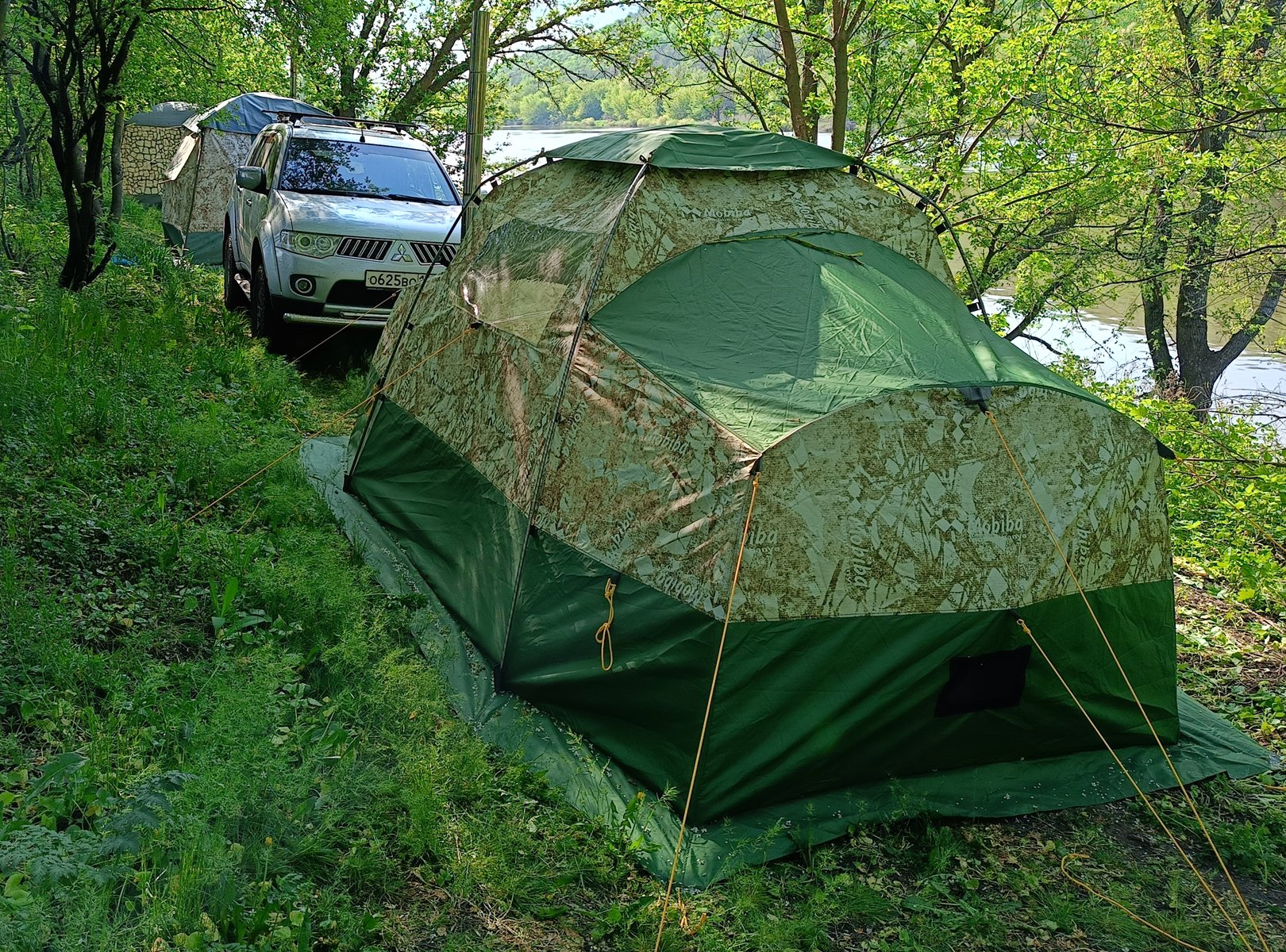

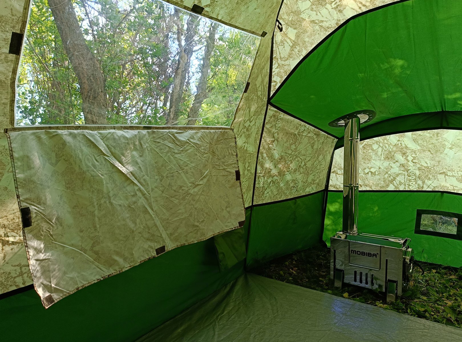

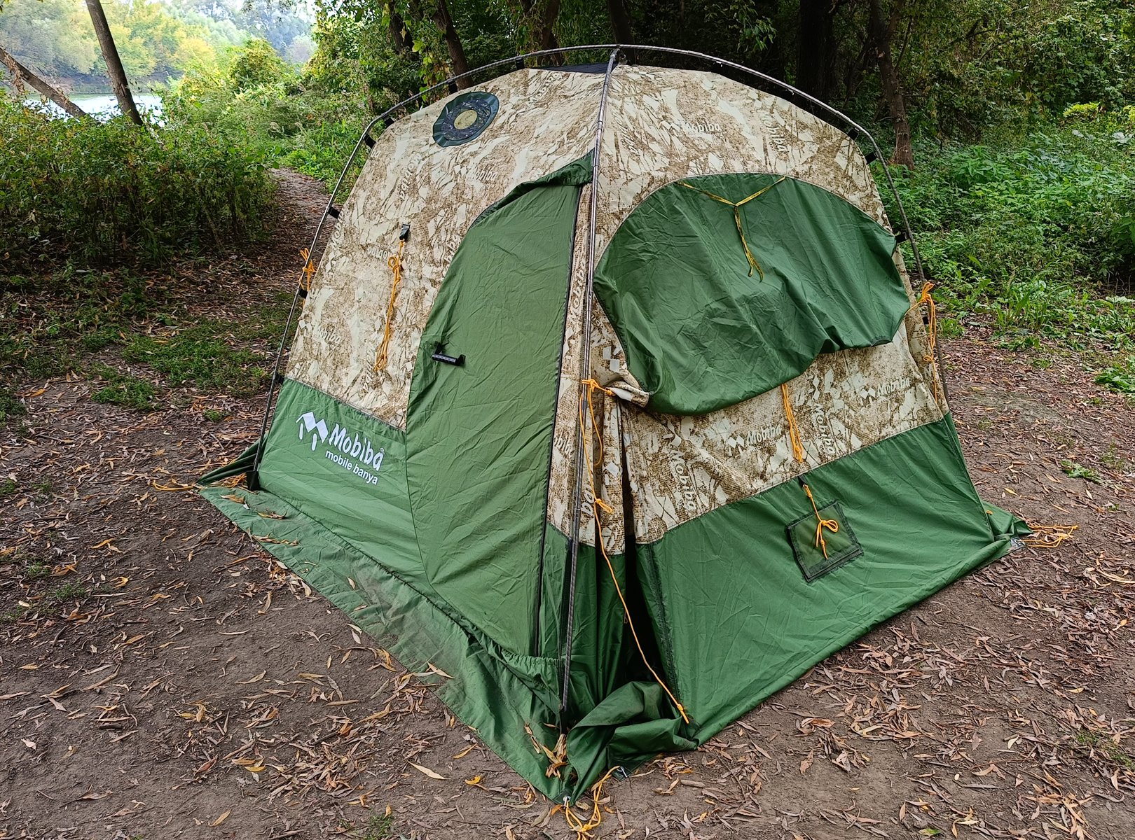

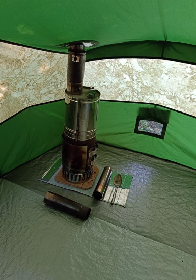

Но как всегда хочется чего-то универсального и на холодную погоду, и с защитой от всякой живности. Время позволяло. В первую очередь пришил пол (из тента 2х2),
клапаны приточки по бокам с двух сторон (кармашек от первой МБ-15)

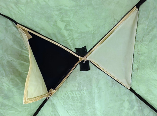

и на верху вентиляционные окна (чехол от Мобибы паронепроницаемый), где москитные сетки.
Покурив инет, проклеил швы силиконовым герметиком, разбавленном в уайт-спирите на открытом воздухе. Нас проверил сильный дождь, не прекращающийся всю ночь, доклеил пропущенный один шов от передней растяжки, полёт нормальный, а вот на долго хватит или нет, не знаю. Но хочется большего – и Баню… Но вот высоты для Жиги явно не хватает.
На маркетплейсах удалось купить разделку, правда не с первого раза, валяются теперь всякие, на вид-же не определить, а в руки возьмёшь – г…о. ИЗН от Кайфандры служит и с Баней, а если повернуть, то и для домика. Чем затыкать от дождя пока не придумал. Вроде хватает.

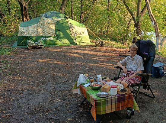

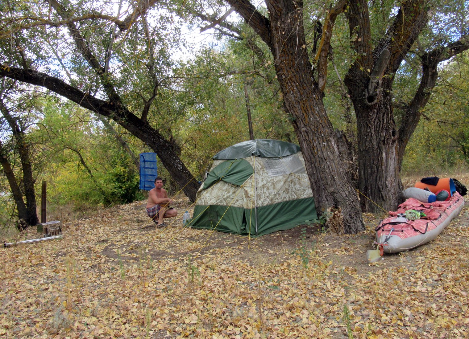

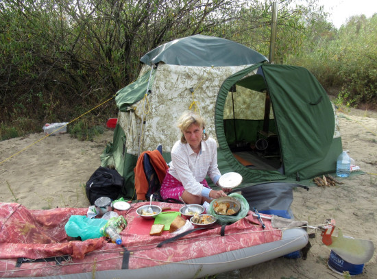

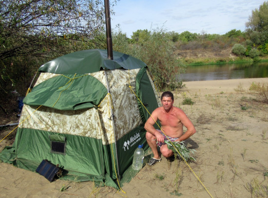

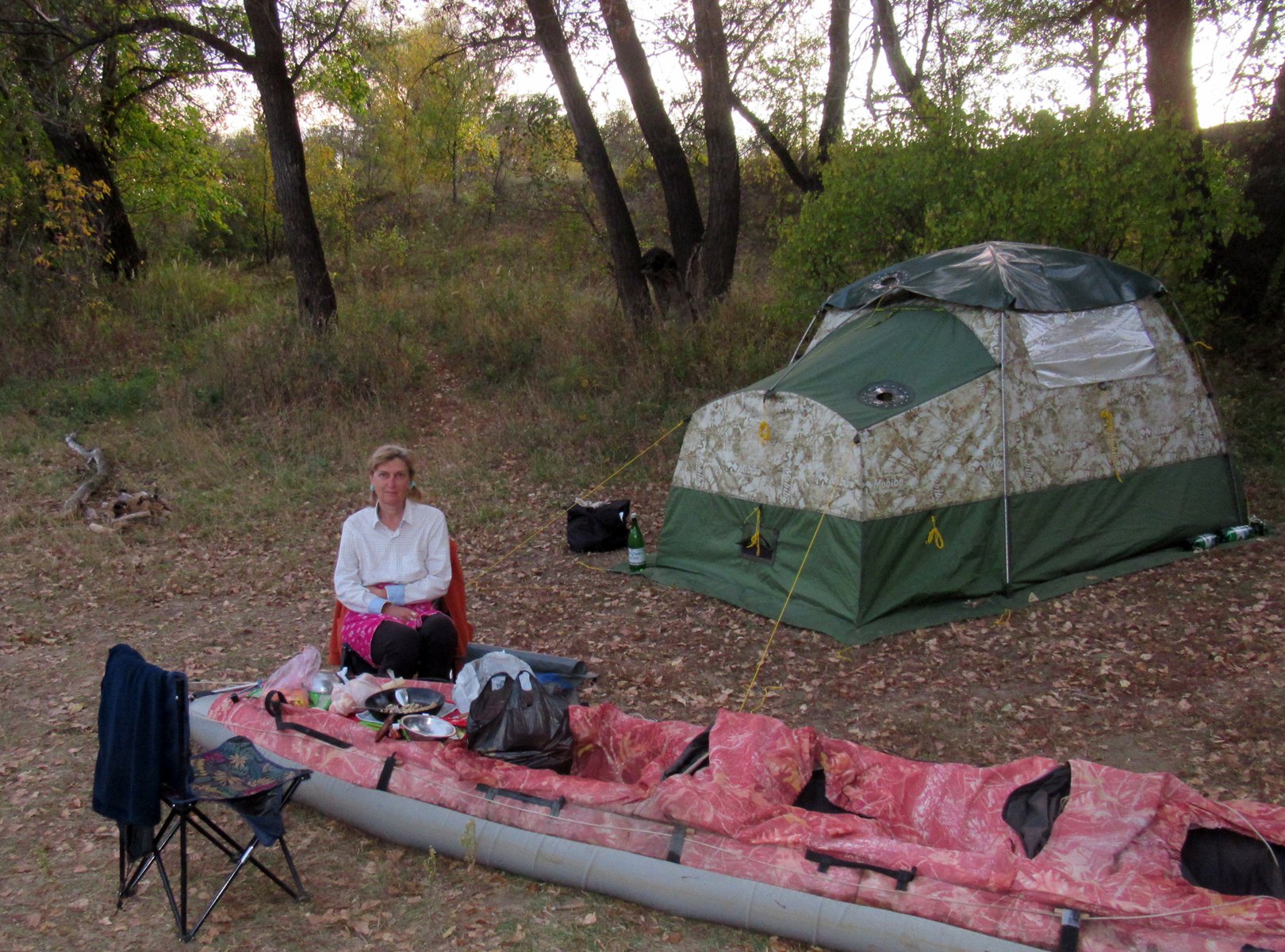

Прошли двухнедельные полевые испытания в сплаве по реке Медведица Волгоградской области с 13 по 27 сентября. Температура воздуха ночью от +9 до -2, а воды +13 предпоследний день, +14 в основном, а была и +16. Были ночёвки и в деревьях, и на открытых пляжных песках, и в степи. Трафик - три дня сплава по 20-ке и Баня, в итоге у нас было 4-е банных дня и всего лишь 212 км. Для себя мы её прозвали «Чебурашка», а когда по прогнозу ночь холодная или ветер, тогда мы спали с одним свёрнутым карманом и тогда она была «Пьером Безуховым». Плюс 11 и ветер загоняли и днём в домик. Ну а Баня по объёму чистая Кайфандра. Под Жигу подкладывал квадрат ДСП и коврик для Согры. Его-же использовал и под Дюну. Под ножки стульев, на всякий случай, подкладывали куски пенополиэтилена, ну и часто вытирали пол. Но нас-то двое, и мы чисто для себя. За банный день доливал в Жигу минимум 5-ти литровую баклажку, а то и полторы. Пробовал не складывать один карман – нет, маловато парку. Дрова в основном сухой тополь, лучковая пила «Фискарс» и топорик «Трамп» в помощь. Правда пока приноровился, успел наделать прожогов, аж 7 штук, 6 от Жиги и одна от Дюны, две на крыше и пять на полу. Клей «Жидкий ПВХ Латка-24» справляется на ура. В самую холодную ночь, под утро -2°С, ночевали в степи, за растущими вдоль реки деревьями, а со стороны степи тянуло сквозняком – вот тогда приходилось подкладывать в печь через 2 с половиной, три часа и про «Пьера» мы именно тогда догадались. А так одной закладки дров могло хватать и на всю ночь. Спали в легких спальниках, под ними пенки. Вес палатки К6/Х2 почти равен весу Кайфандры плюс палатка, которой пользовались раньше.
Единственное добавился вес и объём Дюны-3, но наша байдарка Щука-3 справляется.
Сказать нам понравилась и эта Мобиба, нет, больше – мы в восторге. Спасибо Алексей Александрович, побольше и таких идей.

ДоВольные :goodpost:
Хороший водный поход.
Фото отчёт отличный. Идея со сменной объема палатки, больше/меньше, выше всяких похвал.
Вентиляция под потолком, в небольших палатках, рабочая тема, в нашей К-7, тоже пользуемся. Тем более ткань палаток не дышит.
Какой клей использовали для проклейки швов и пропорции замеса с Уайт спиритом.

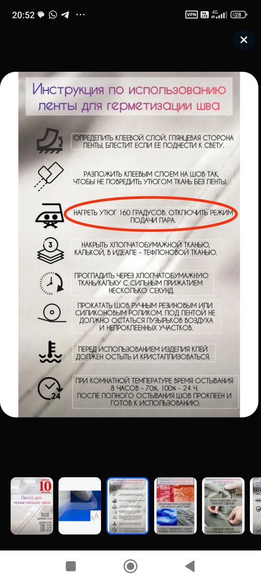

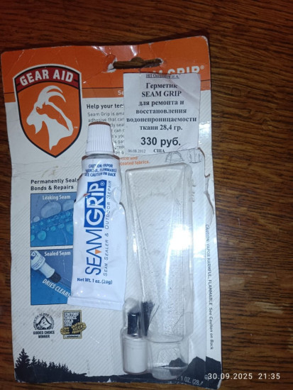

Деньги то не большие, палатку уж дорого стоит. :-D
Как то боязно нагретым утюгом до 160 градусов водить по ткани.
Что то я очкую, Славик(с). :crazy:
На стороннюю палатку, много лет назад покупал какой то гель, просто с двух сторон от шва наклеиваешь малярный скотч и намазываешь этим средством и ничего не протекает. Сейчас поищу тюбик, тогда допишу.
По ценнику видно что покупался до 2014 года, сейчас такого наверно в продаже нет, поэтому поищи аналоги. На туристических сайтах обязательно должна быть тема про герметизацию швов. Я так и искал.

doxtor02 писал(а): 30 сен 2025, 17:58
Поэтому и написал, что надо попробовать на куске ткани из рем.комплекта и где-то прочитал о допустимости приклеивания феном строительным, утюгом будет не удобно швы проглаживать.

Maffi писал(а): 30 сен 2025, 18:15
У меня есть строительный фен, пользуюсь им, когда бывает необходимо. Да это же зверь, им быстрее ткань расплавишь. :lol:
Попробуй на ненужной палаточной ткани, может действительно не всё так страшно. Но для себя я выбрал герметик, который не надо греть.

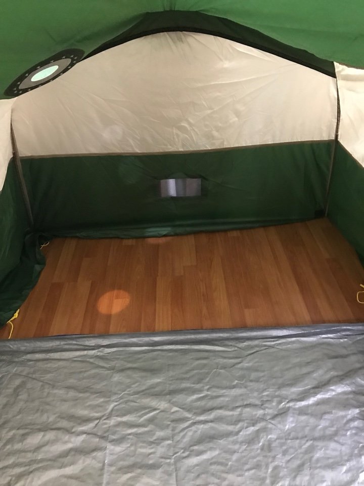

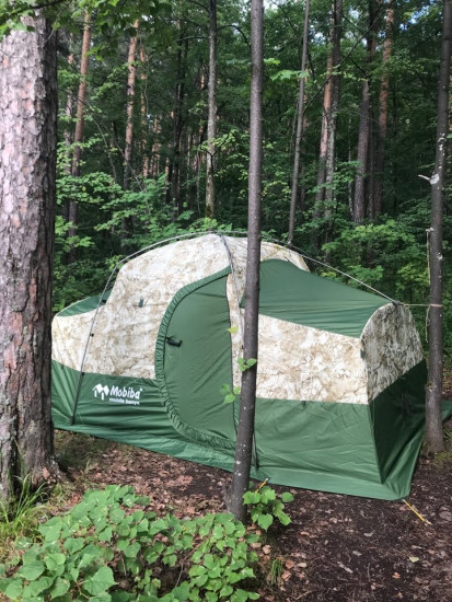

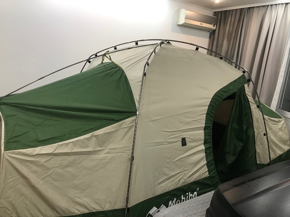

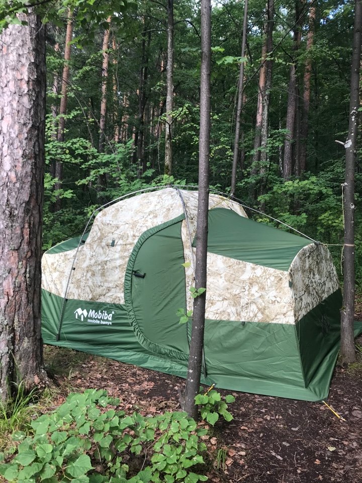

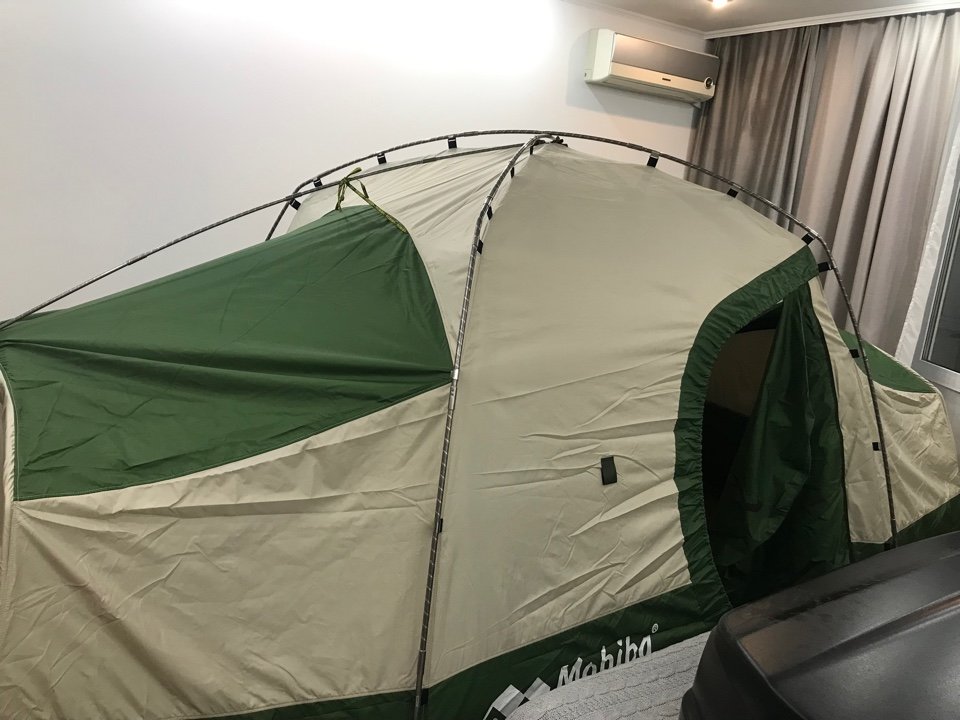

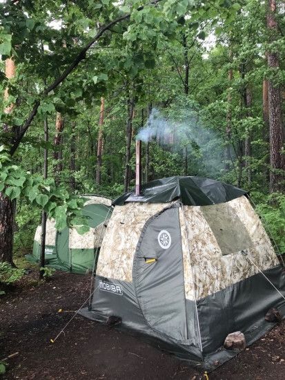

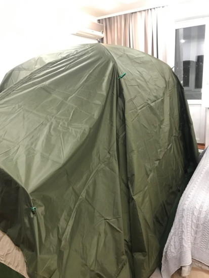

Сказать, что я стал поклонником МОБИБА, наверное это мягко сказано – я стал фанатом МОБИБЫ!
Однажды поздним весенним вечером в прайсе на сайте МОБИБА, я увидел палатку К6/Х2, и что бы ВЫ думали, я всю ночь не спал – она стояла перед глазами перед моей кроватью (и это был не сон). Дождавшись утра, я сделал заказ, и всё по старой схеме, созвонившись с Андреем Николаевичем, оплатив счёт, через 4 дня в Челябинске получил две палатки К6/Х2.
И когда я собрал их поочередно у кровати, на которой не мог уснуть – звёзды сошлись – я был на седьмом небе от счастья, последний раз я так радовался в детстве, когда родители, мне подарили новый велосипед «Урал» (со знаком качества СССР)!
Не долго думав, в палатку с цветом «Фирменный камуфляж» вшил на дверь москитную сетку, всё остальное – палатка - это верх совершенства.
Палатка замечательная!!! Жалко мало летом фотрографий делал (тогда не думал, что буду писать на форуме). Всем ДОБРА!!!

Так сплошной пол, это не заводское исполнение, а самодельное. Это была экспериментальная модель, там и было всего несколько штук наверно. На распродаже долго раздумывать времени нет, увидел сразу оплатил.
