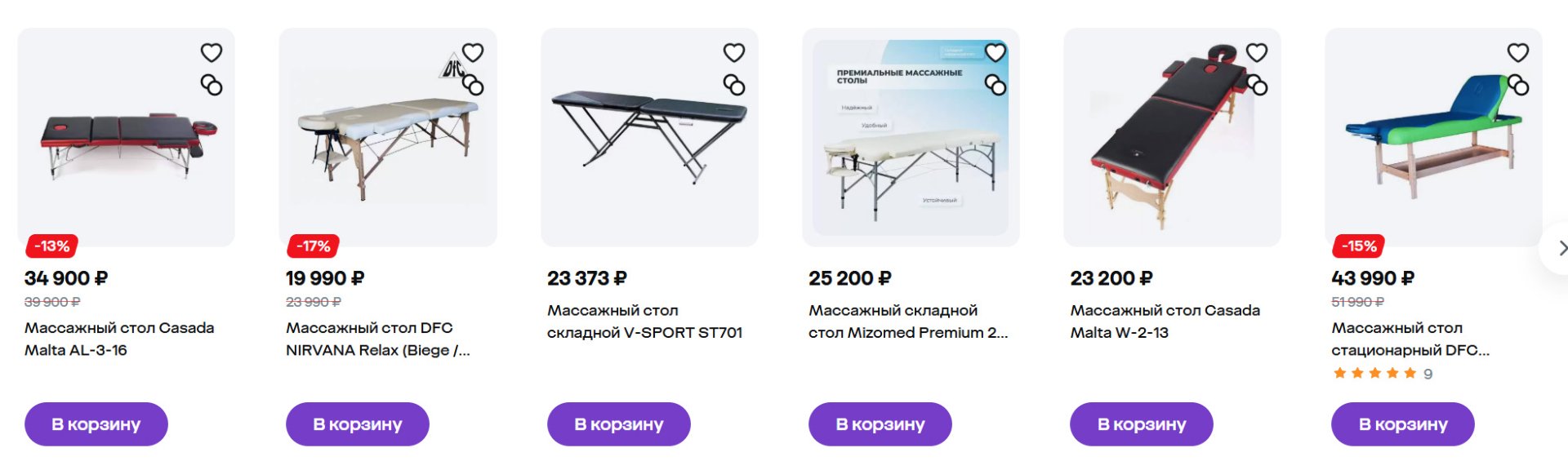

Подскажите. Чем не подходит складной массажный стол под полок?
Re: Полок своими руками
Добавлено: 05 авг 2025, 15:56
Evgenii k писал(а): ↑05 авг 2025, 14:57 Подскажите. Чем не подходит складной массажный стол под полок?
Можно ли использовать в качестве банного полока массажный стол? Конечно можно. Если он входит в палатку. Если его ножки не продавливаются в почву. Если он складной, достаточно прочный, не будет размокать. Если его цена устраивает. Если его вес и габариты не будут Вас напрягать тащить его от машины к берегу и обратно.
Когда-то у нас еще не было собственного производства банных полоков и мне приходилось искать варианты. Я нашел одного частного производителя массажных столов у нас в Новосибирске. И уговорил изготовить мне из классического массажного стола упрощенную версию без мягкой обивки и чуть покомпактнее.
Потом сами стали производить складные банные полоки и поначалу использовали так же тросики в их конструкции. Но потом оказалось, что тросики во влажной атмосфере имеют свойство через какой-то время обрываться. Потому, что ржавеют сами тросики. Что-то происходит с зажимами...
Да и нагрузка... На массажный стол забирается и лежит один человек. Как правило один. )) А на мобильных банных лавках практически всегда топчется стадо мамонтов. И довольно часто на них любовью занимаются. То есть совершают резкие циклические движения. В то время как опорой является песок, галька. Поверхность не идеально ровная. Рама стола испытывает мощные нагрузки на кручение. Шарнирные соединения выворачиваются.
Так и пришли к трехопорной схеме. Размеры наших полоков оптимизированы, уменьшены по длине и ширине по сравнению с массажными столами. Чтобы помещались в компактные парилки. А почему нужны компактные парилки? Потому, что их легче протопить компактными печами.
Ну и по цене массажные столы как правило заметно дороже. Вот навскидку взял первые предложения, какие попались в Интернете.
