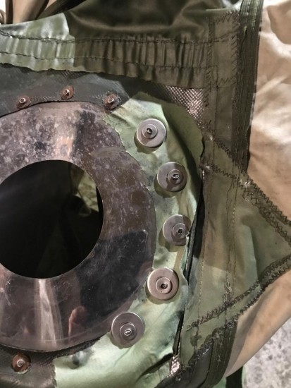

Евгений Геннадьевич писал(а):С разделкой беда, у меня от КЦ 3 тоже страдает, даже с одним слоем. Потихоньку плавиться.
Разделку в сборе можно заказать активным форумчанам у Мобибы. Я заказывал для дополнительного тента бани Инипи-1. Для неё не выпускался внешний слой.
Batman писал(а):Женя, у меня также разделка "плыла".. вылечил просто: Наклеил изнутри слой оксфорда. он более жаростойкий чем ПВХ.
У меня внешний слой Инипи из Оксфорда 210 или 240, короче самый ходовой. Сначала просто прорезал круглое отверстие и одел на трубу, при соприкосновении ткань обгорала/плавилась. Вынужден был купить фирменную мобибовскую разделку и вшить её в самодельный тент. Больше ничего не горит.

Евгений Геннадьевич писал(а):Batman
Сергей, спасибо. А каким клеем клеить? Тоже какой то термостойкий должен быть?
У меня когда поплыла (по заклепкам), я их высверлил, поверх ПВХ приклеил на обычный "Момент" кусок ткани из ремкомплекта, и переклепал заново, подложив еще кровельные шайбы. (это все на МБ-10, там "поплыла" уже новая, ремонтная разделка, как в гараж заскочу, разверну ее, сфотографирую)
Добрался до МБ-10 :)
В общем вот:
Это КЦ-3 + ППГ-90, больше эту связку не использовал, гонял либо с ППГ от Жиги-2 (слишком лайтово, не особо зашло), либо просто КЦ-3 со спиральным ППГ (до появления КЦ-4) ПВХ "поплыл" летом, по заклепкам. Высверлил, наклеил оксфорд на момент, подложил шайбы побольше, чтобы перекрыть дырки от заклепок, и переклепал. В дальнейшем палатка использовалась либо с КЦ-4, либо с КЦ-3 в стоке, раз 10-20 за 3 года (потому что появилась МБ-15). Но по наблюдениям, ткань лучше держит температуру, не теряет конструкционной стойкости.

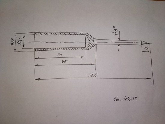

Шалаев Михаил писал(а):
Для межсезонья самое то. Если сам тент К5 из рипстопа, с полом пристежным сделать, летом хорошо будет,почти ростовая,жилая,походная,водомоторная палатка с тамбуром.
Парни, кто ставил тент, как самостоятельное изделие - Миша, знаю, ты точно ставил - интересуют размеры трубок-колышков для установки дуг от К5. В первую очередь длина интересует - сколько в грунт забивается, сколько см наружу остаётся? В диаметром более-менее понятно.
Товарищ - бригадир на Вагонном депо - ждёт размеров. Будем делать под конус и закаливать в масле, чтобы в каменистый и мёрзлый грунт лезли.

Саша,доброго дня,на 17-ой странице,фото есть тоже.
https://www.mobibaforum.ru/kajjfandra-f ... tml#p80746
Есть один момент,где трубки вставляются,края надо что то подложить,что бы со временем,не было напряжения сильного и не поломалось,или с наклоном вбитых трубок поэксперементировать.

Сообщение alexandr80 »
я сделал колышки по 25см длинной внутренний диаметр 12мм. толщина стенки 4мм. наварил на концы заострение в виде пики но практика показала что в каменистой местности забить хоть что согнуть можно. А так хорошая тема летом коллектив вывезли на природу я поставил тент таким образом все довольны остались места нормально 8 чел помещались. Единственное это трубки внутри обжигаться об них приходилось.

Вот вариант как устанавливал дуги в тент МБ-10 Павел(нержавейка) https://www.mobibaforum.ru/opcii-mobiba ... tml#p64520 +-страница.

Да, вот он - готовый чертёж.
Наш форум - кладезь информации!
