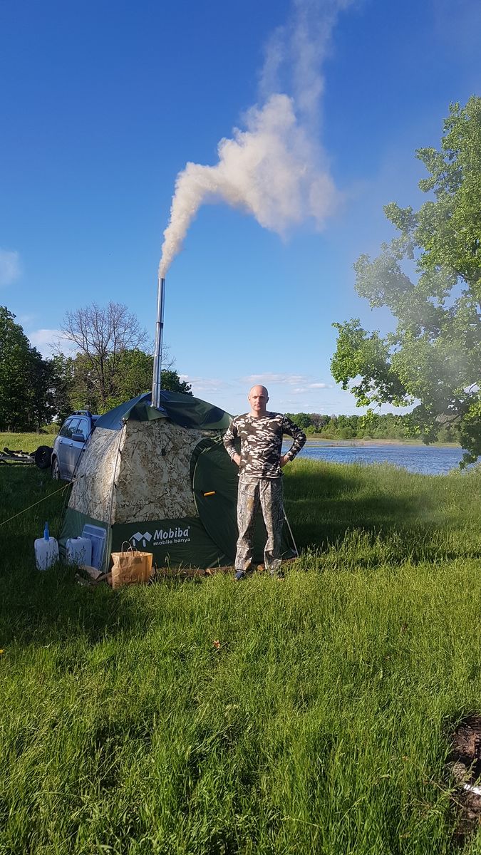

На этой неделе был на рыбалке, парились пару раз. В прошлом году всем всегда не хватало пара (мощности). Всё думал, как сделать потеплее. т.к. получалась просто "мокрая сауна". Из доработок в этом году: 1. купил накидку от искр на крышу, 2. взял с собой воду из-под крана (т.к. вода с Днепра или Припяти через минут 30-40 кипения немного приобретает эффект супа, т.е. воды пол бака, а пузыри в виде пены уже выпирают до заливной крышки), 3. купил доп. секцию для трубы и 4. брикеты РУФ разбавил в соотношении 1:1 кубиками-дровами из палетов, наверно сосны (но получилось много дыма). 5. закрыл приток воздуха крышкой. Парились 3-ём. По ощущениям стало немного жарче, но всё равно не очень. Эффект по-жарче получился только на 2-ой день, когда из-за оставшегося небольшого количества дров я загрузил в раза два меньше, чем накануне. Загрузил НЕплотно (короче в 2 раза меньше, чем постоянно показывает в ролике Игорь Ерхов). Вот теперь стало хорошо, хоть немного смогли веником побиться (причем мы не сталевары). Но быстро сгорает. Вариант с полом не рассматриваю, иначе теряется мобильность комплекта, да и трава под ногами оч. приятно. Вообщем, как-то так. П.С. ещё всегда обкладываю внешний периметр дровами.

Yury123 писал(а):. По ощущениям стало немного жарче, но всё равно не очень. Эффект по-жарче получился только на 2-ой день, когда из-за оставшегося небольшого количества дров я загрузил в раза два меньше, чем накануне. Загрузил НЕплотно (короче в 2 раза меньше, чем постоянно показывает в ролике Игорь Ерхов). Вот теперь стало хорошо, хоть немного смогли веником побиться (причем мы не сталевары). Но быстро сгорает. Вариант с полом не рассматриваю, иначе теряется мобильность комплекта, да и трава под ногами оч. приятно. Вообщем, как-то так. П.С. ещё всегда обкладываю внешний периметр дровами.
очень странно. только сегодня с Игорем коментился по поводу что температуры один в один. только он топит хорошими руфами с березовой пыли. а я просто кусками в пермешку ДСП, хвоя какая то , но достаточно сухая. а на обрезках из дуба столярной сушилки, вообще в космос хочет стартануть. причем я не забиваю топку. на розжиге чуть меньше половины топки. а дальше вообще по 1-2 кусочка маленьких полешка.
P/s кстати обратил внимание на фото там где приточка воздуха снизу, там заставлено у вас все чем то лагерным. т.е приточка закрыта или я ошибаюсь ?
прочитал все ваши сообщения и кажется понял в чем дело. вам нужен паровой пирог для венников. а его нет. 2-3 раза махнул и все что было под куполом разошлось. понятно, ну здесь только увеличение обьема пирога и мощности печи соответственно. ну в случае кайфандры это держать ее в активной парогенерации и задирать температуру. но опять же просто будете обжигать себя или кого парите. обьем парилки не тот. хотим всего и сразу ... а это невозможно. а как по мне мне даже лениво венниками махать. иногда для храбрости могу веером махнуть 2-3 раза и перемешать обьем. там аж ногти на ногах плакать начинают )))))
