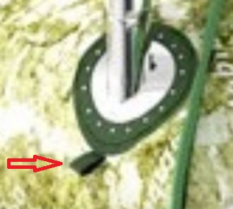

У меня тут недавно несчастье с Кайфандрой случилось. Поплавился язычок оттяжки возле разделки. Так веревку еще держит, но сильного натяжения уже не выдержит. Поплавилась оттого, что использовал КЦ-3 в палатке со вторым слоем и ИЗН. Температура уличная была выше 0 и без ветра. Внутри было невозможно находиться. Теперь буду использовать КЦ-3 в Кайфандре только зимой. Жиги ей в теплую погоду, особенно с накидным тентом, достаточно.
Алексей Александрович, хотел спросить - а возможно приобрести отдельно данный язычок оттяжки? Я его сам пришью.

SergeyRT писал(а): возможно приобрести отдельно данный язычок оттяжки? Я его сам пришью.
Не понял, какой язычок оттяжки из ПВХ? Заедь проще ко мне, что-нибудь подберем... У меня есть разборка Мобибовская. Есть петли, двери, молнии и пр.

Мобильный
Игорь, насколько я понимаю, тот, который пришит к нижней стороне клапана из ПВХ, который закрывает разделку. Можно сказать по другому: тот, к которому крепится растяжка, фиксирующая его в открытом положении. По крайней мере о существовании других подобных элементов клапана мне неизвестно.
Серег, я правильно тебя понял?
На мой взгляд пара-тройка сантиметров капроновой тесьмы, полметра капроновой нити, иголка и лишняя минута времени при следующей установке вполне способны восстановить статус-кво.)))

Вот такой язычок.

SergeyRT писал(а):
Вот такой язычок.
Мой рецепт остается прежним!)))

Мобильный
Большой Палыч писал(а):
SergeyRT писал(а):
Вот такой язычок.
Или ленту пришить. У меня она тоже есть.
Так что, Сергей, заезжай, отремонтируем моментально!

Игорь, спасибо за приглашение. Только у меня палатка за 200 км от Воронежа. Поэтому сперва попробую обойтись советом Большого Палыча, а если не получится, тогда привезу в Воронеж.
