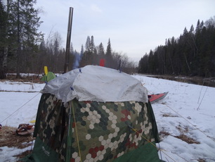

Ходил в очередной майский байдарочный сплав на Урал.
Весна на Урале выдалась затяжной, местами в конце апреля выпало по 20см снега.
По погоде тоже был большой контраст. Если в начале сплава было -10 ночью, то в последний день резко потеплело и было уже +24.
Условия для сплава выдались суровые: холод, дожди, туманы, сырость, мелководье, заторы (обносили, долбили, проводили), пороги, перекаты. Если бы не Кайфандра, то было бы совсем грустно. Каждый день мечтали о вечерней баньке. В один день была ситуация, когда около 40-50 команд попали вечером в большой затор, все заночевали перед ним. Все команды стучали зубами на берегу, а мы купались в снегу после баньки...
В лесах было снега еще по колено, даже в полях снег не растаял. Соответственно воды было мало. Да, и при низких температурах активного таяния снегов не было.
Перед походом опять стоял выбор между Жигой с руфами и КЦ-3. Жига на подножных дровах не рассматривалась, так как в выше описанных условиях трудно было получить приемлемых для меня стабильных банных кондиций.
С одной стороны, 3 пачки руфов дают ощутимый вес. Но самое важное, руфы дают большую осадку байдарок (плохо на шкуродёрах) и затрудняют обносы на заторах. Также ухудшает маневренность в перекатах и порогах.
С другой стороны, КЦ-3 из-за габаритов возможно размещать только на деке. Это приводит к увеличению центра масс, что весьма не хорошо на горной реке. Также КЦ-3 не поставишь в поле, как Жигу с руфами. Руфы экономят время на заготовке дров.
В итоге, был выбран первый вариант. Хотя, второй вариант для данных условий был бы более приемлемый, на мой взгляд.
Буду и дальше искать баланс применимости Кайфандры. Когда брать Жигу, а когда КЦ-3.
Промежуточного варианта пока нет.
Ну а походы без Кайфандры это уже что-то немыслимое.
