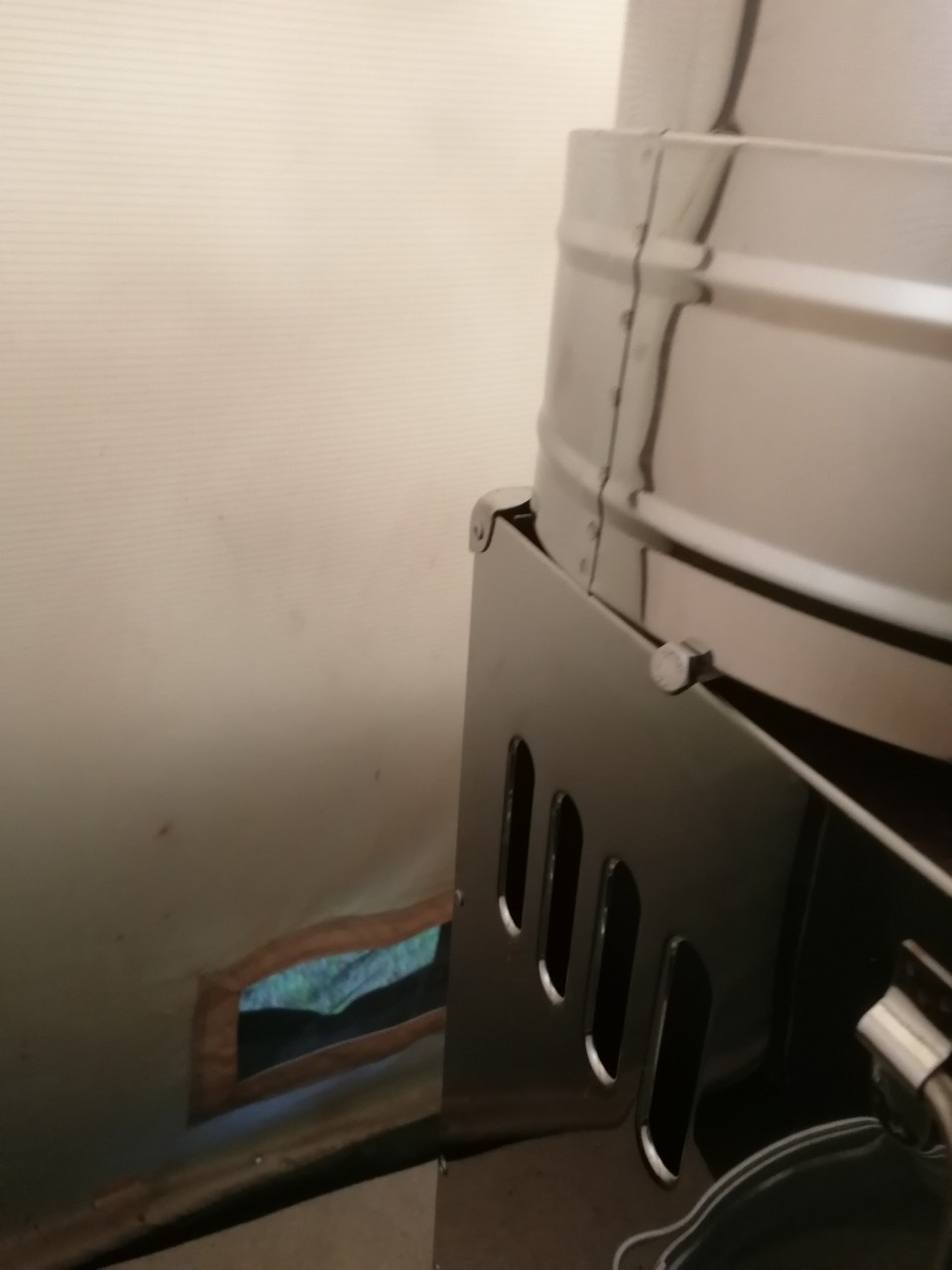

MaksNNOV писал(а):Просьба развеять мои сомнения по поводу парафона. Попробовал один раз попарится с парафоном, пока ощущения что это просто кипящий бак. Обратил внимание что у всех воронка отбойника пара расположена в противоположной стороне от топки если ставить краном вправо, а у меня наоборот ближе к топке. Нарисовал стрелкой на картинке.
Конструкция всех наших изделий постоянно как-то изменяется. По-моему форсунку выхода пара вместе с отбойником давно уже перенесли на ту сторону, где она сейчас у Вас находится. То есть к стене, в дальний угол, подальше от людей. Это правильное положение.
Если крышку заливной горловины не забыли закрыть и было достаточно температуры в дымоходе, то Парофон должен был проявить себя именно как пароперегреватель.

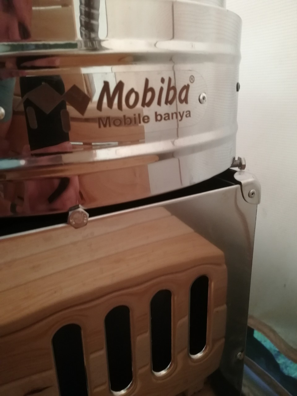

Получается на оборот у меня стоит кран справа и это сопло ко мне обращено и в принципе этот отбойник пара не мешает установке парафона(но по какойто причине он у меня все равно не сел до касания на конвектор, подложил болтики из нержавейки), выше на фото он был с другой стороны и упирался в конвектор и приходилось кран делать в угол. Ладно будем в эти выходные активно тестить, посмотрим что да как. Может я и не понял всего кайфа торопился и за детьми постоянно бегал туда сюда, в принципе суховоздушки не было дышалось легко. После выходных в дневнике выложу отчет.

Проверьте плотность закрывания заливной горловины. Крышка должна закрываться плотно, без зазоров. У меня так было однажды, деформировалась при транспортировке и тогда, действительно, работал просто как бак с кипящей водой, т.е. не работал. Просто я к тому времени уже знал, как должен работать Парофон и сразу почувствовал разницу. Всё это лечится подгибанием при помощи плоскогубцев и руками кое где. Кто-то советовал подкладывать под крышку кусочек ткани, как уплотнитель.

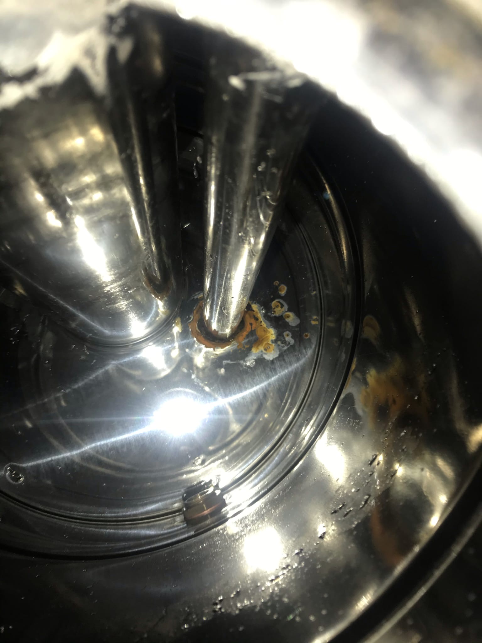

Доброго времени суток! у меня случилась беда, Парафон-3 перестал выдавать пар, всё делаю как и делал раньше, но вот только теперь в бане сухо как в сауне. Вода в баке кипит, но на этом все. Даже замеряли гигрометром, показания 10% хотя и так все было ясно, ибо ощущение не обманешь.
В чем может быть причина? парафон одеваю сразу на печь, без звена, кран справа от печи, крышка закрыта плотно.

Здравствуйте! Расскажите подробнее о ситуации? С какой печью используете? С Медианой? Раньше пар был и он Вас устраивал? Потом что-то изменилось и Вам кажется, что пар не генерируется? Пробовали проверять прутиком, бумажкой выход пара и сопла? Проверяли, не забился ли он сажей внутри вокруг теплообменника?

Пользуюсь парафоном в паре с медианой, раньше был пар и полностью утраивал, ощущение с работающем парафоном ни с чем не спутать. А предпоследний раз после характерного звука, когда вот вот должен пройти пар, ничего не произошло. Вода кипит в баке,а в самой бане сухо. Прутиком не проверял, максимум только пальцем. Думал может что не так и вчера еще раз затопил баню, но без изменений. Внутри бака образовалась коррозия вокруг трубки, возможно это как то повлияло?

Насколько помню там внутри овал должен быть ровным, без перекосов. Может быть из-за этого не выдавал пар, я его помыл и по наитию простучал по этому овалу аккуратненько (ПРом), потом нужды в нём не стало, продал практически новым, с тех пор видимо работает и радует нового хозяина.
