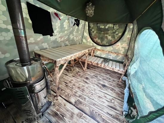

Re: МБ-18/22
И следом парение, с обливаниямипрямо в парилке безлимитными дозами)))
На очереди угловая полковая конструкция.
Топил сливой - жарит типа дуба.
Очередной раз восхитился продуманностью мб18/22. Стандартной доски 6 метров пополам идеально хватает на ширину палатки)) при этом она имеет внутренние 3 метра для удобного размещения, компактный объем с супер экономичным парением (особенно в моих двух слоях).
На днях парились со мной два моих друга - деда, с интенсивным жизненным опытом, видавшие и виды и бани, они не поверили сами себе от кайфа Мобибы. Влюбились.
Кстати, попробовал я полок от Кавровца (у меня комплект три в одном: раскладушка, она же два кресла со столом, она же банный полок шириной 65 высотой 70, если втыкаешь длинные ноги), - как крайняя мера для экономии пространства в автопоходе - пойдет. Таскать в пешем тяжело - 15 кг вроде. На относительную регулярность - хлипковат.

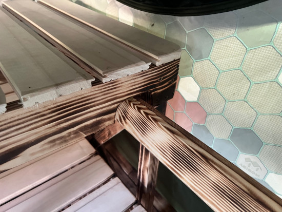

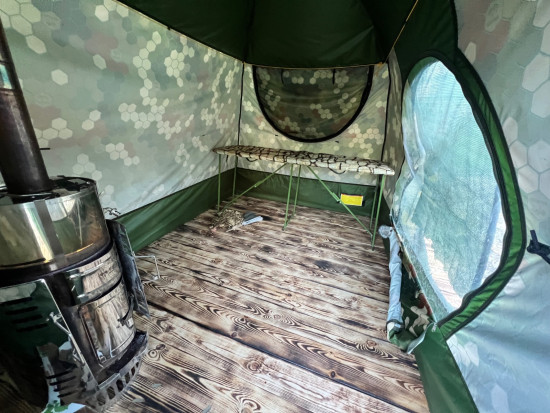

Re: МБ-18/22
Хвастаюсь, затапливая !)))
Два лежаче сидячих по 1850 на 60 и 50 , с выносом высокого ближе к центру. Липа и осина, основания - сосна.

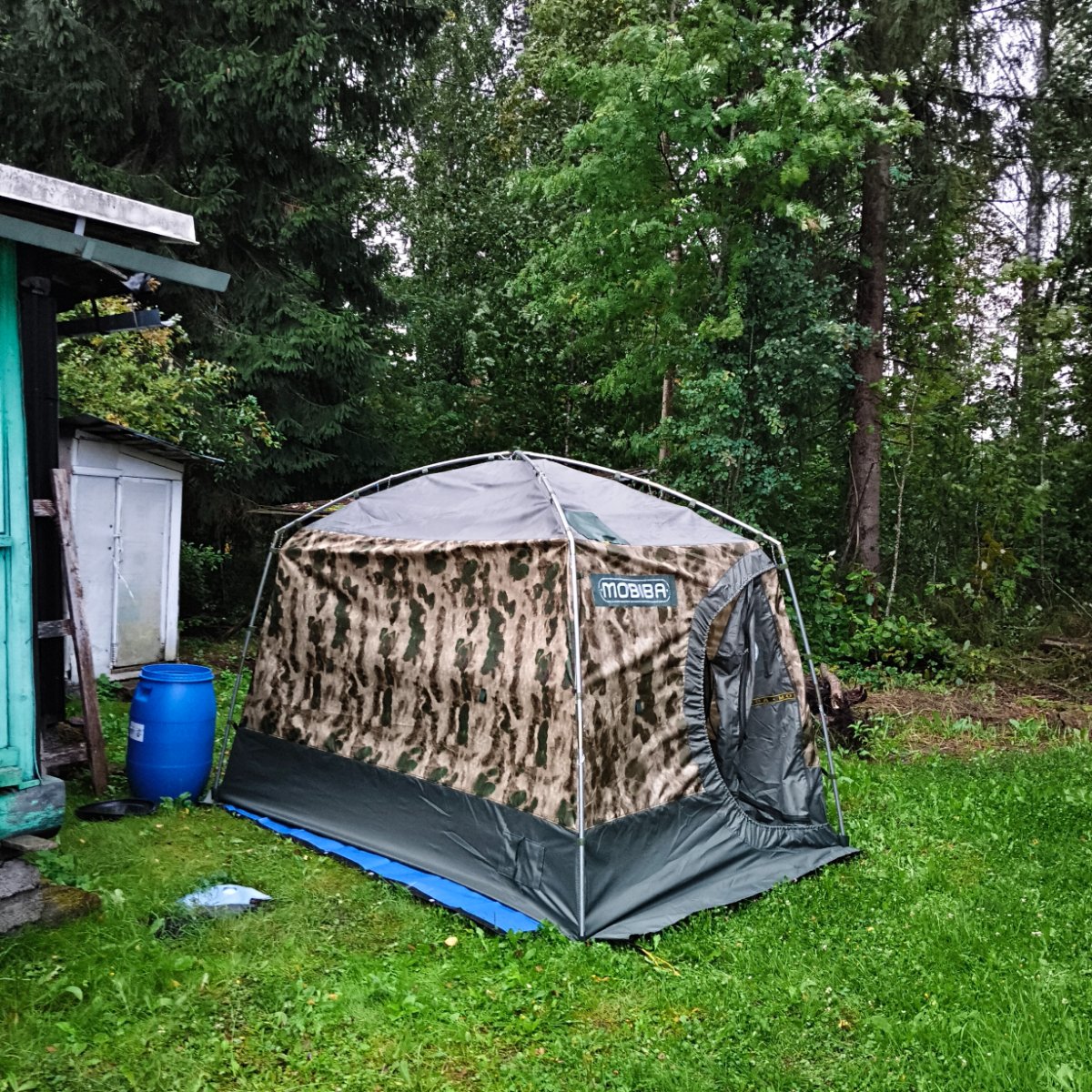

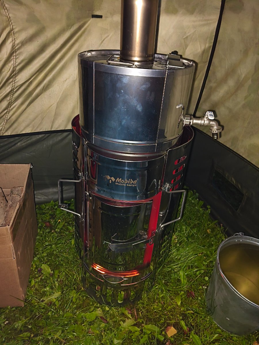

В прошлые выходные оценил мобильную баньку МБ 18/22 и печь «Гравицапа» КЦ 4. Первый раз в жизни парился в мобильной бане и остался доволен. Не жалею о покупке. Есть, конечно, и несколько минусов, но плюсов намного больше. Очень надеюсь, что банька будет долго служить и радовать меня и мою семью.

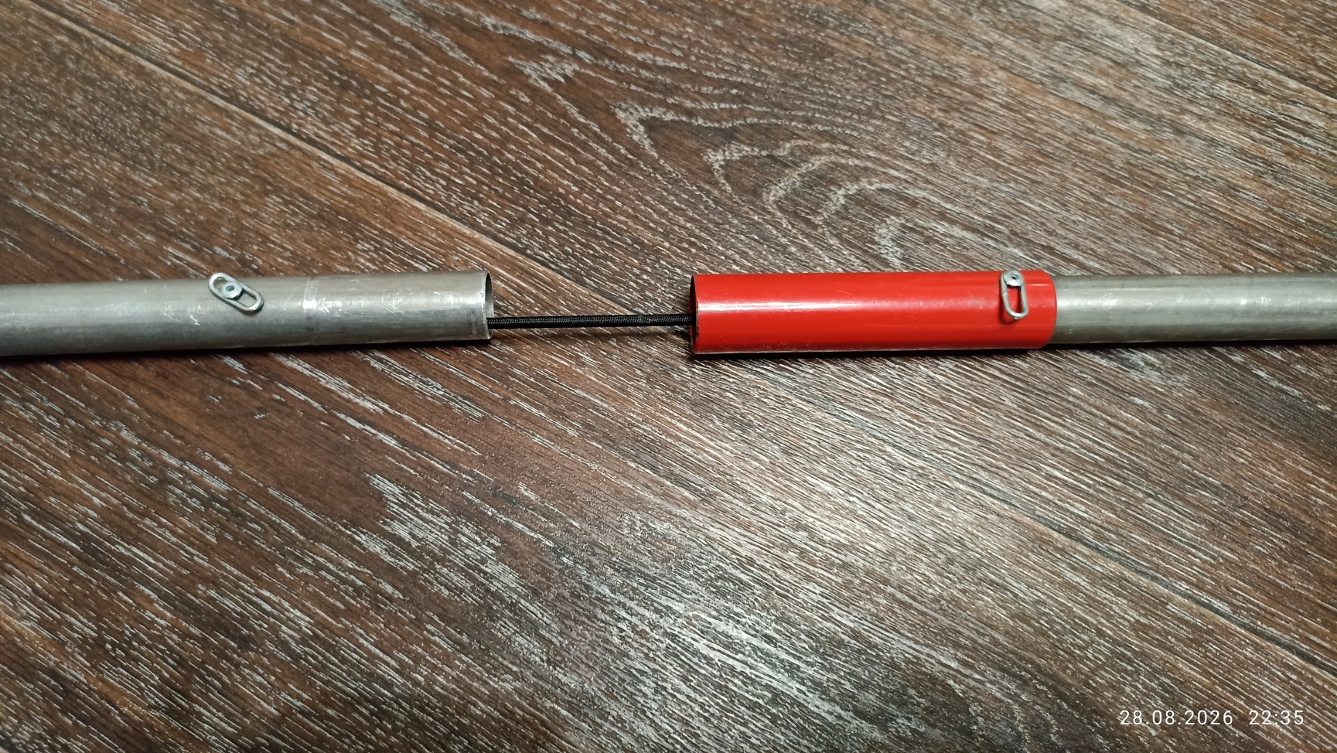

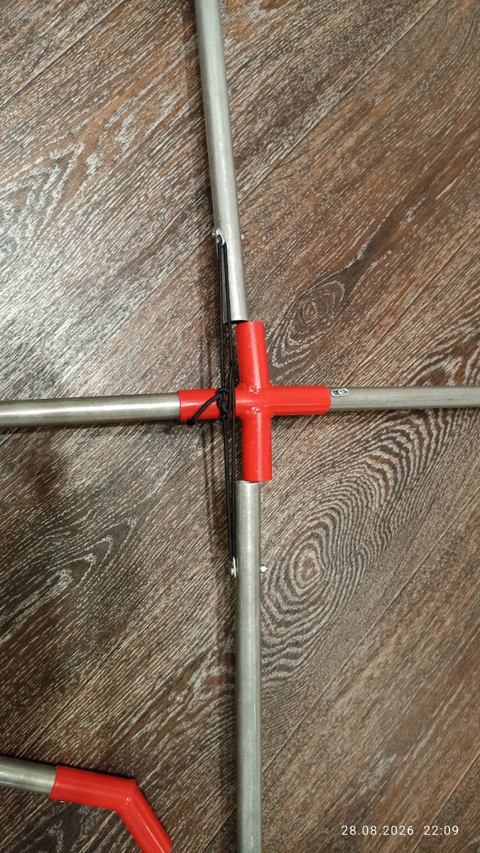

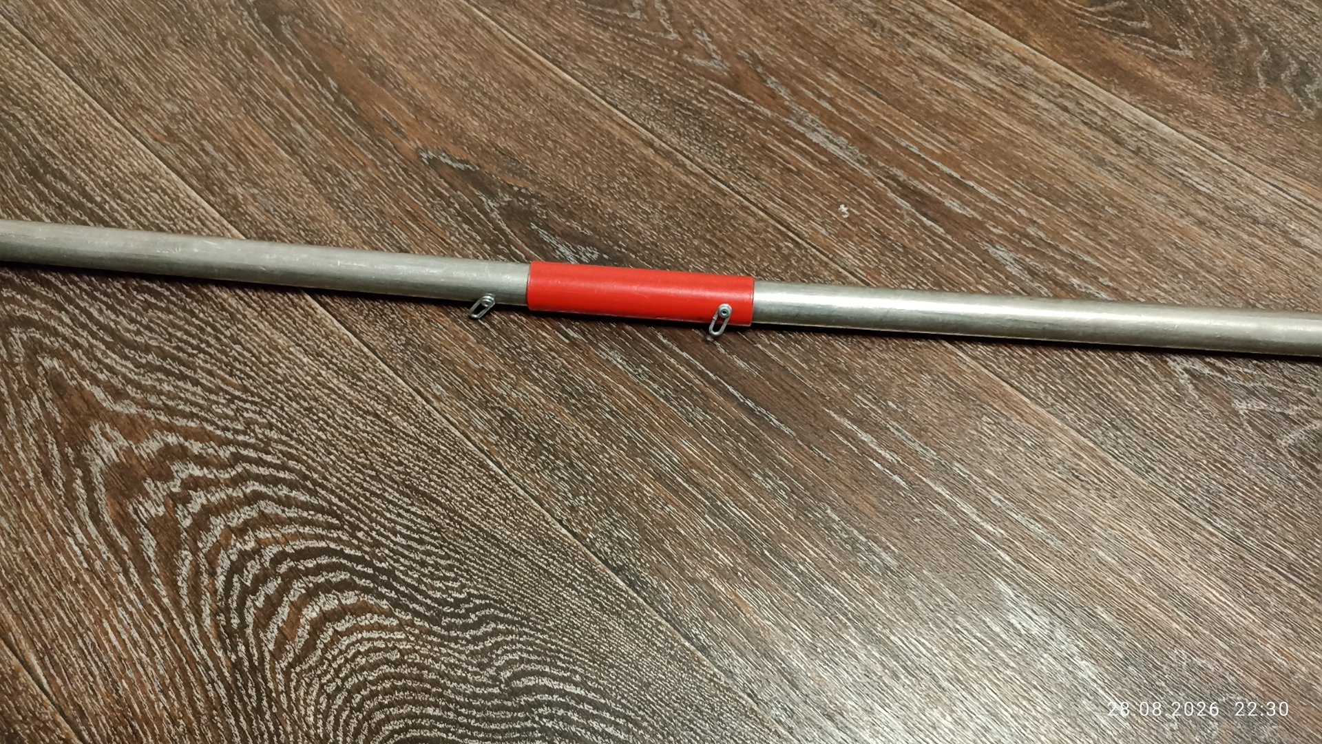

Сергеич

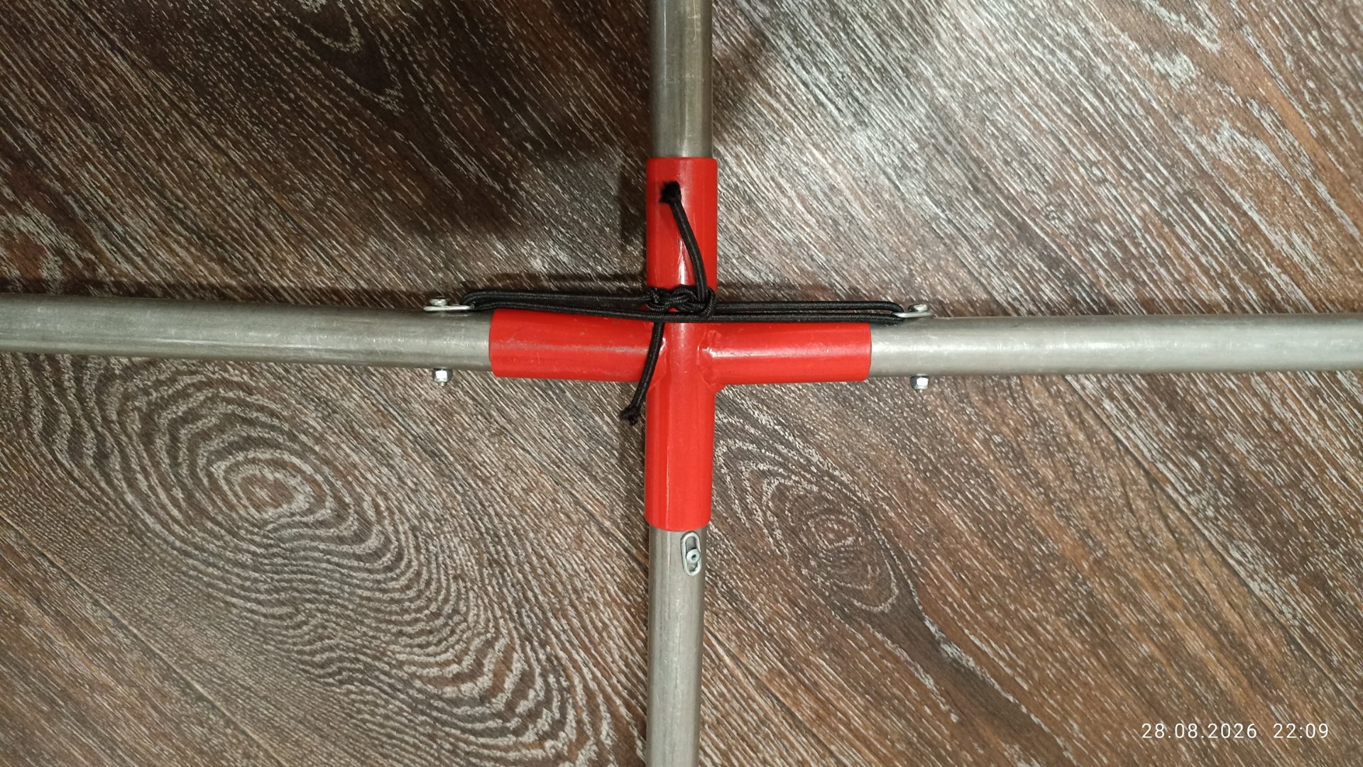

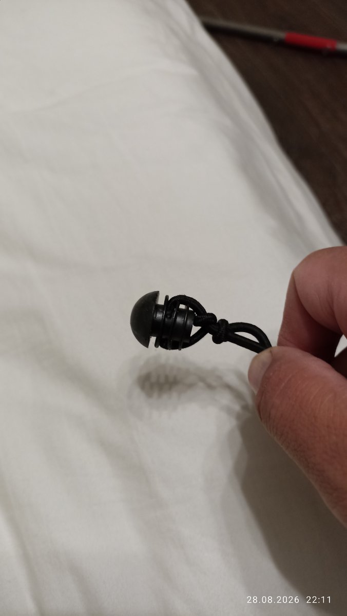

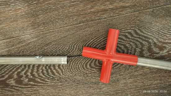

Алексей, вот так я сделал на каркасе МБ-28. на данном фото, вверху, резинка внутри петлей на винте зацеплена. По фото думаю понятно.
Форма крестовины, сути не меняет.
На своей МБ-18/22 тоже сделаю отдельно два шпангоута, а не паук, когда сниму со стационара.
Для МБ-222 такой способ в самый раз.
Резинка стоит как в каркасах всех палаток Мобиба.
Больше 5 мм не покупайте.
Я вместе с изделием Мобиба заказывал, в отделе продаж.
Я взял 8 мм, лежит, экспандер сделать надо наверно))), она так и называется, эспандерная))
Ещё один момент, если будете снимать цепочки, звено на клепке, можно оставить и тоже соеденить резинкой, если захочется.

Михаил, спасибо за подробное описание. Вроде бы понял, нужно пробовать. Еще к Вам есть 2 вопросика:Шалаев Михаил писал(а): ↑Вчера, 18:58 С Лёгким паром!
Вы полистайте данную тему, вот вам ссылка например
viewtopic.php?p=110582#p110582
- какой длинны купить резинку на 2 шпангоута?
- если установить резинку и оставить цепочки, то цепочки будут мешать?
