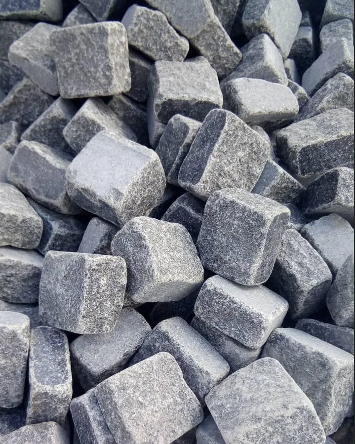

Что-то типа такого:
Это дешевый камень для мобильно-банных дел. А через плоскость камень быстро нагревается от печи.

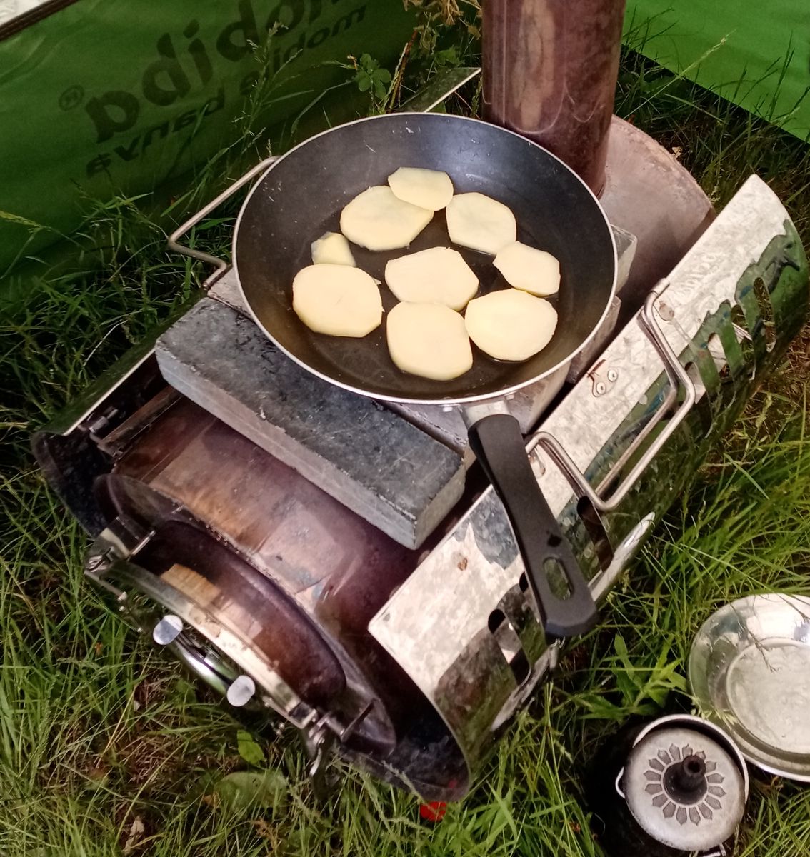

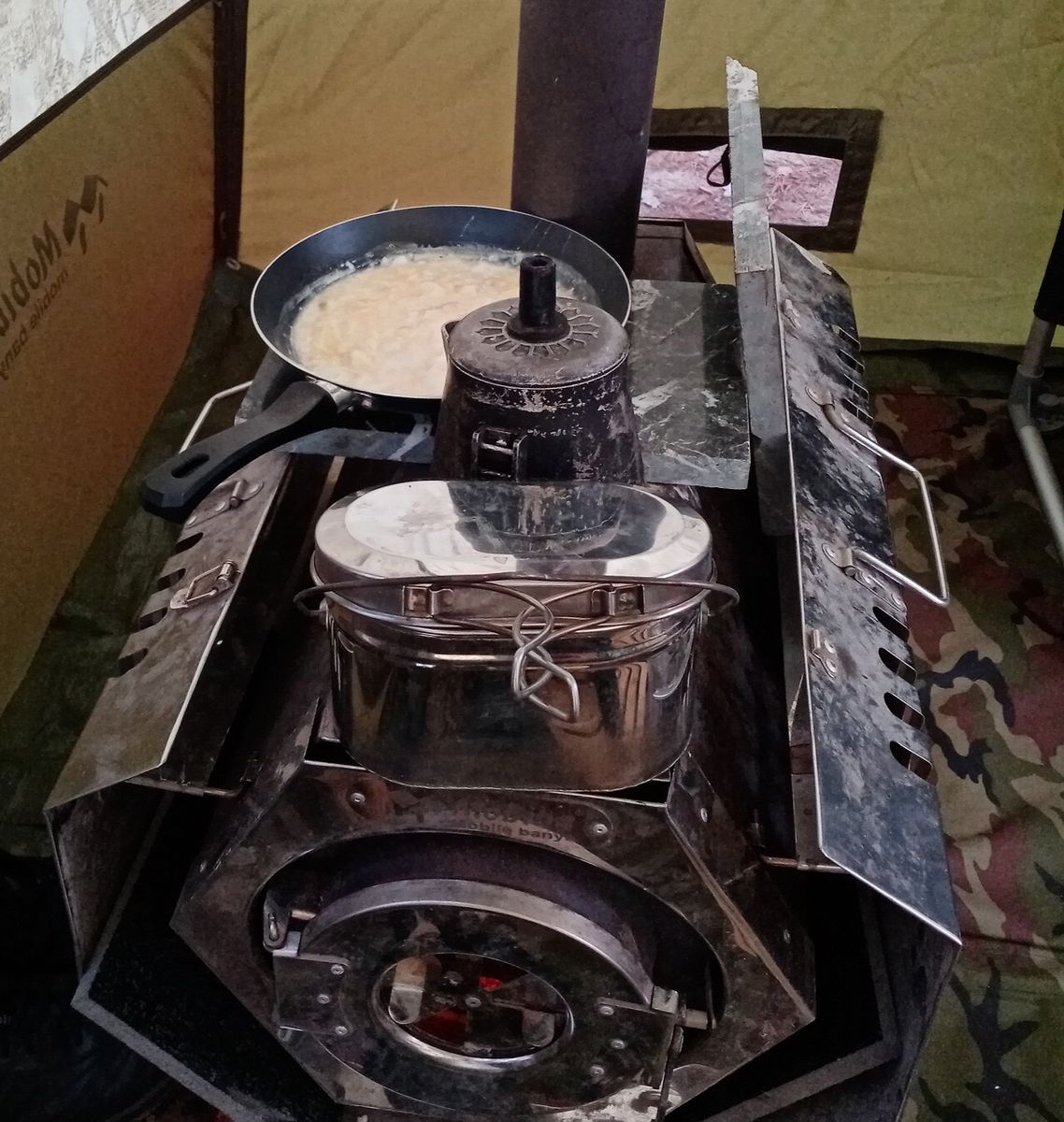

Re: Камни для бани. Какие лучше?

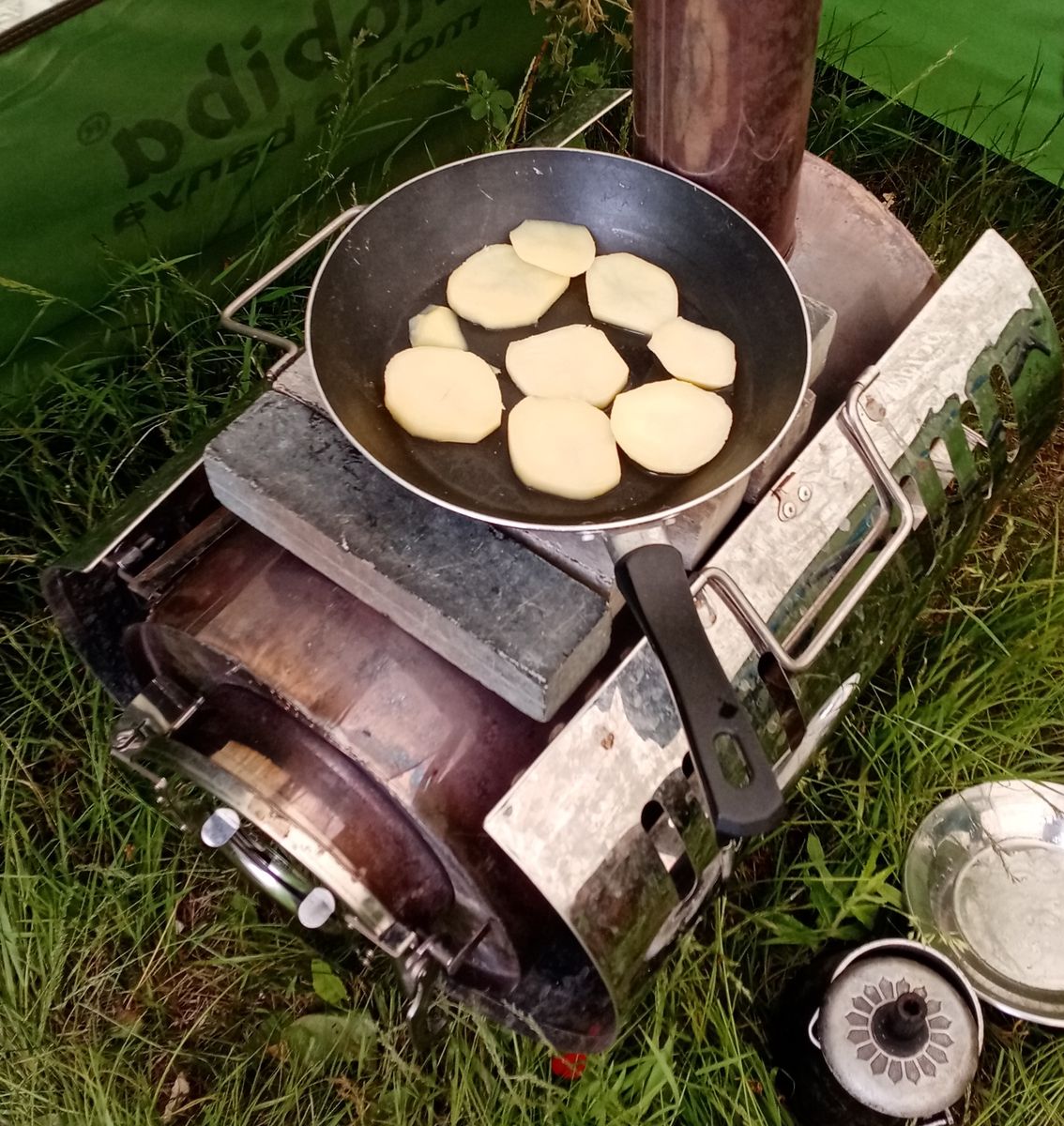

Использую вот такие плитки и бруски. Обрезки от производства каминов и памятников. Плитку плоскую использую в основном как поверхность на ПДГ для приготовления пищи, держит тепло и неподгорает.

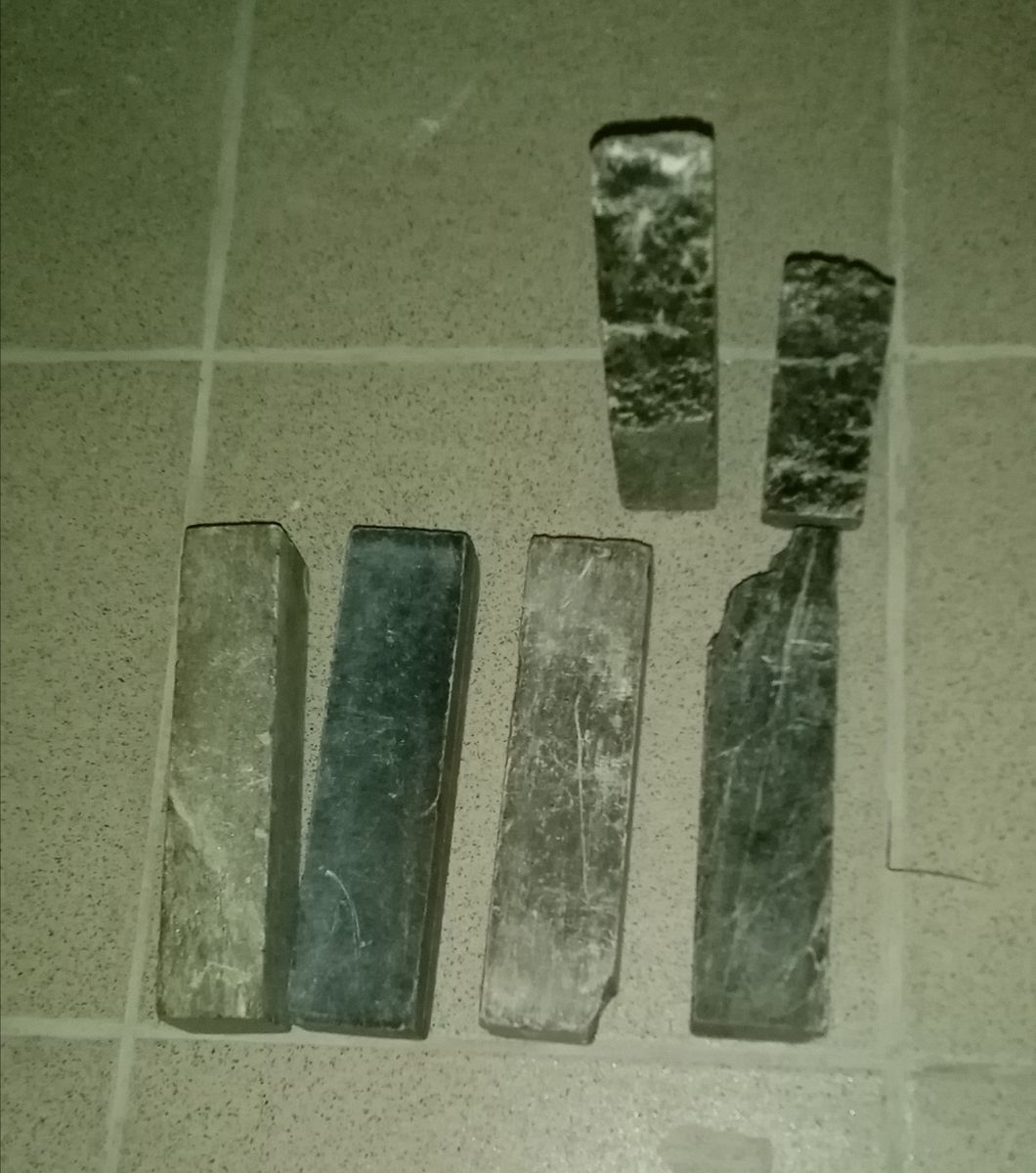

Использую попиленные кирпичи талькохлорита. Формат удобный, но камень достаточно хрупкий. Сильно покрошился, а некоторые даже треснули.
