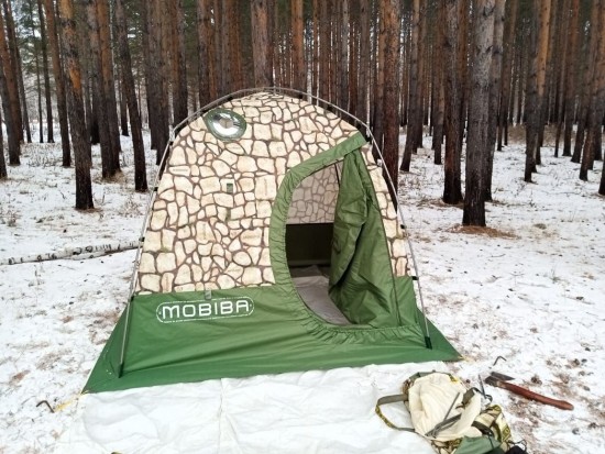

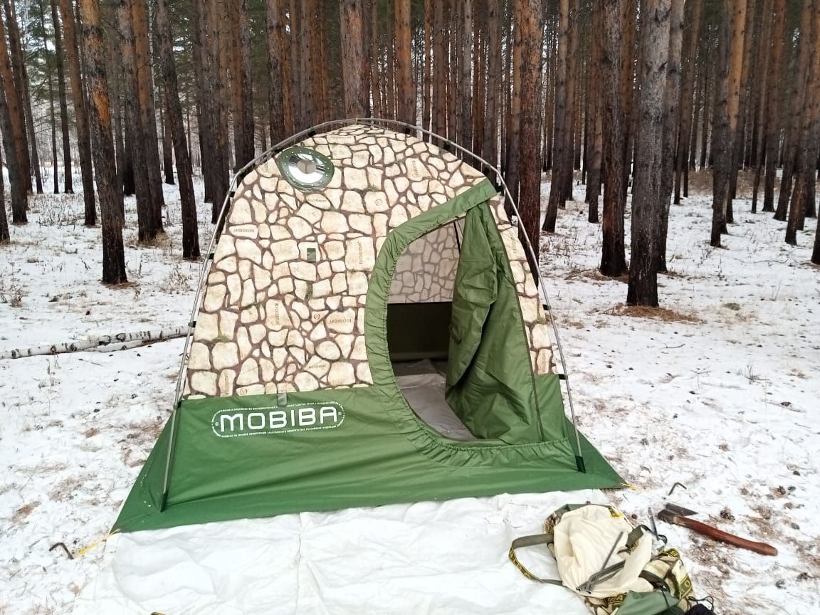

Как обычно, не знаешь в какой теме разместить отчёт, когда три самодостаточных изделия от Мобибы, а река Белая встала. Итак, первыми из новинок решили протестировать К5 с тентом. А КЦ-4 оставить на следующую неделю, когда поедем с двумя палатками. А пока взяли с собой Дюну-3.
Десятки раз пересматривал видео Игоря Ерхова, Миши Шалаева и Пал Палыча про НТ к К5, всё думал, насколько комфортно между банными сетами посидеть в тамбуре вдвоём (втроём), блин, а может вчетвером залезем :lol: У Михаила есть ещё классное видео с таким же комплектом, только печь Жига-3, при - 25.
То есть хотел получить все ответы на свои вопросы, протестировав всё самостоятельно. Только у нас всего -5.

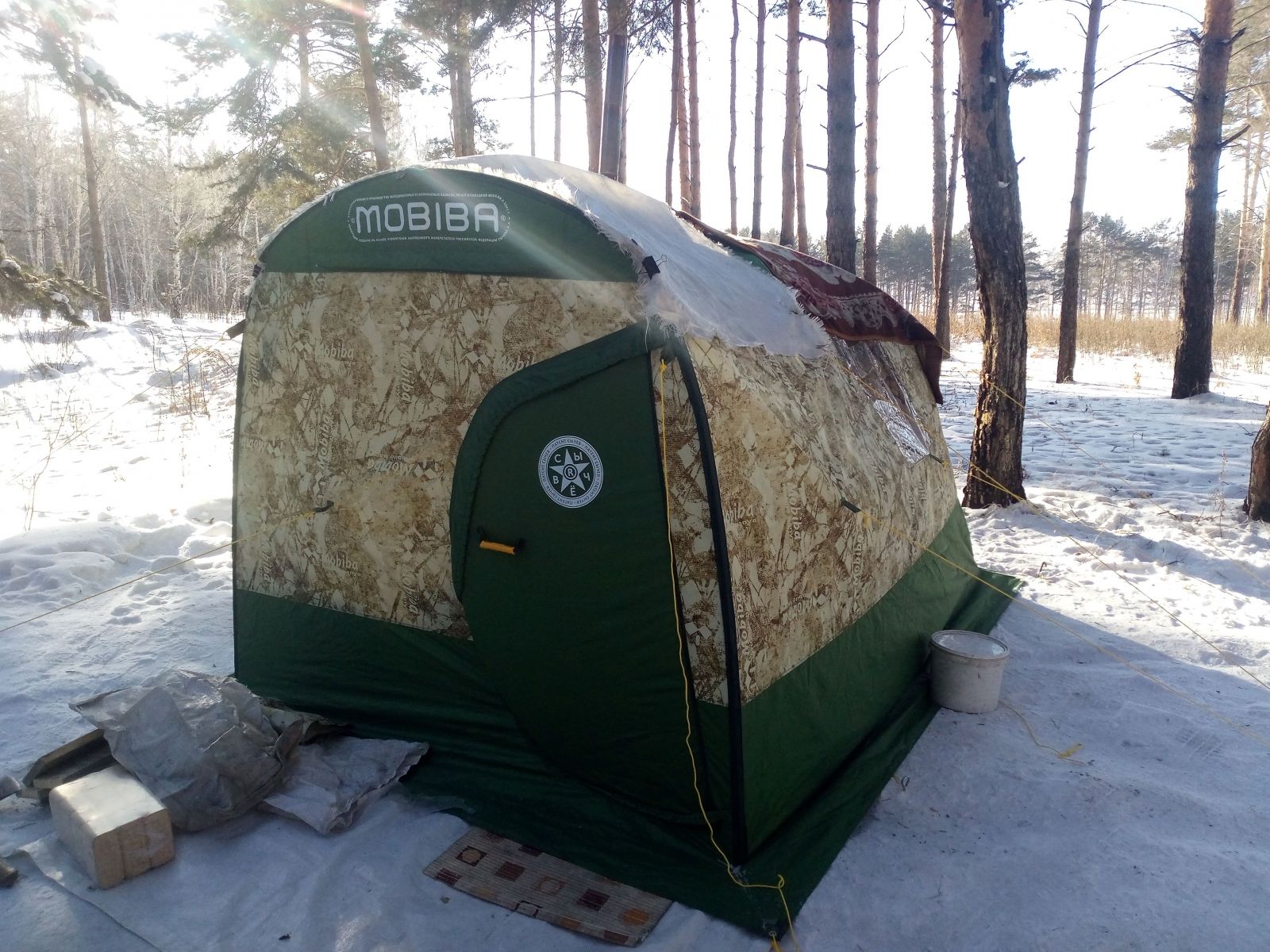

Расстилаем пол и ставим Кайфандру на крючках за три минуты.
Далее ставим печь, без трёх верхних сегментов, чтобы легко накинуть тент.
Теперь самое интересное - за сколько я поставлю тент со всеми растяжками и подвязками. В первый раз уходит 20 минут - многовато, если будет сильный мороз. Опять так раздражающая всех шляпная резинка в каркасе, которая даже при лёгком минусе растягивается на 30-40 см. Я привык за 10 лет, укорачиваю её периодически и примерно через 3-4 года активного использования она всё-таки рвётся.
ИЗН от пятнашки не подходит никак, приходится использовать одеяло. На будущее надо что-то придумать.
Ну и далее видео, снятое мной и женой.
Короче, парились при прикрытом на одну треть диске приточки, иначе - не возможно. Между заходами закрывали диск почти полностью. Использовал тёплый пол для зимней рыбалки.
Ещё немного фото.

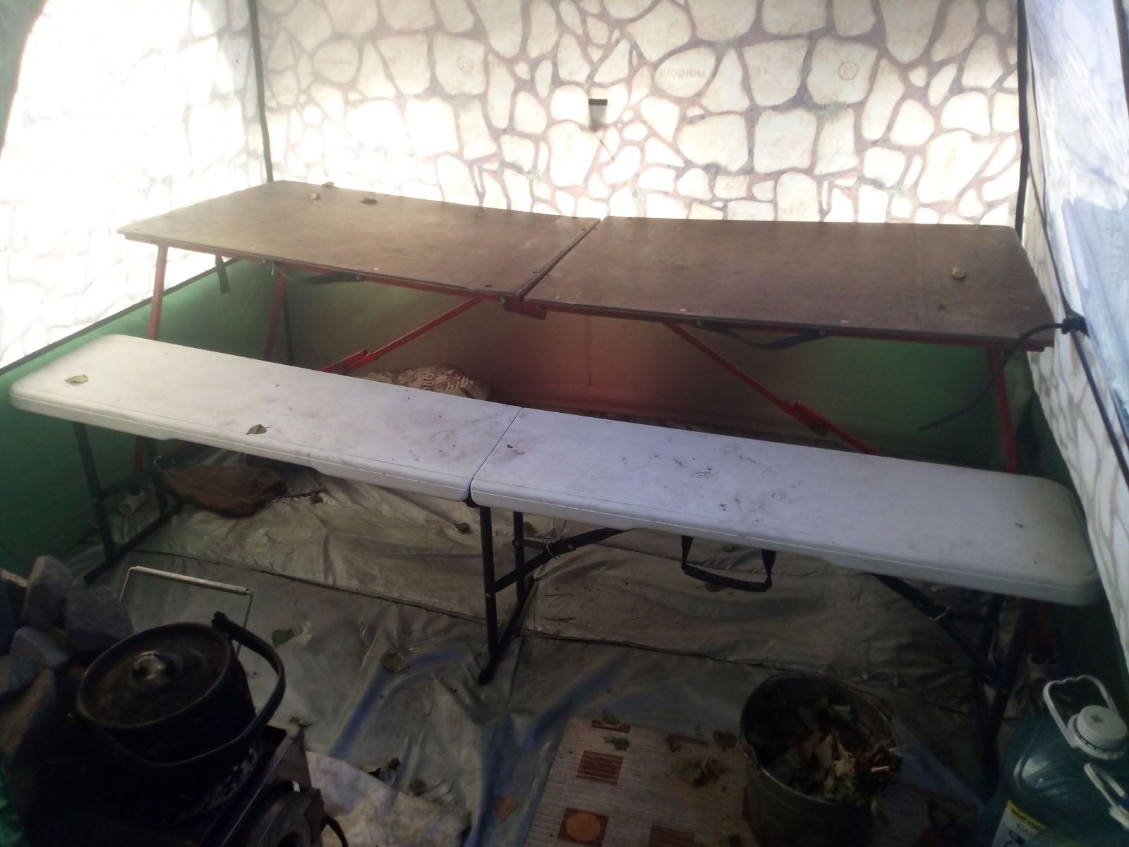

Короны от Жиги для удержания камней больше нет, поэтому используем форму для торта за 300р.
Шикардос тоже работал, в этот раз сделал нам вкуснейшую костровую колбасу.

Саша,с лёгким паром. Второй слой,добавляет комфорта,топишь печь,по летнему,чуть переборщил и сиди в тамбуре,если не на улице. В твоём варианте,с Дюна-3,частично просушить палатки,после бани легче,и в тамбуре сидеть комфортней,чем с парогенерирующей печью. Смотришь на вас,парящих,в минус,на фоне леса и снега,сразу в баню хочется. Красота.
Re: Тент к Кайфандре
Огонь отдых! В тамбуре очень органично мебель стоит, прям такое всё компактно-функциональное! Ещё раз поздравляю с обновкой, ну и с лёгким паром!

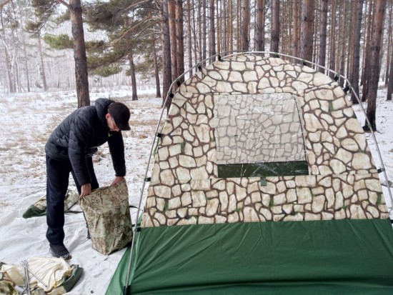

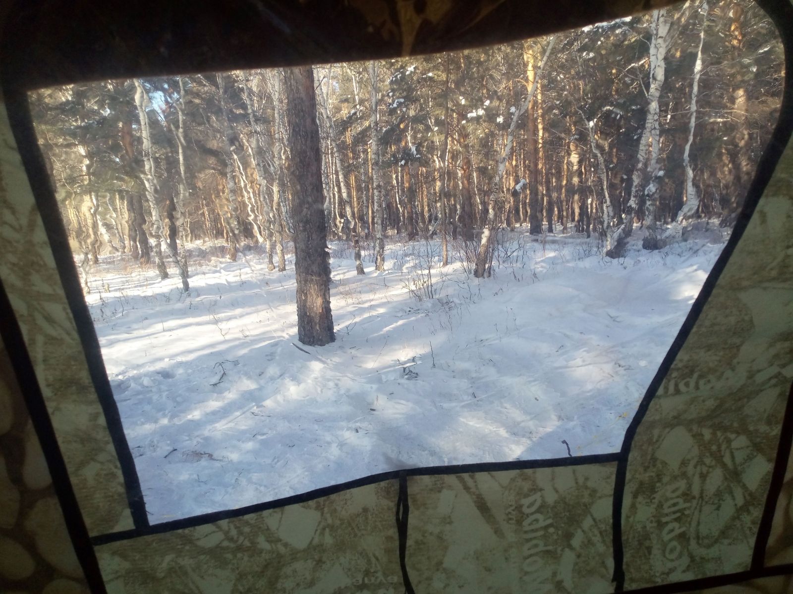

Всем хорош тент с тамбуром на двоих, но нам, привыкшим к окнам во всех Мобибах, как то не очень уютно. В крайнюю поездку жена сказала - "вот здесь надо окно!" Чего не сделаешь для любимой - почесал репу, вспомнил, что у меня в МБ-15 и внутреннем тенте к ней целых два комплекта: окно, москитка и заглушка в цвет изделия размером 69х69.
Надо просто вшить велкро (липучку), вырезать отверстие и использовать одно из окон, т.к. ставить два этих комплекта одновременно я вряд ли буду.
Поехал в ателье. Швея сказала, что это легко и без проблем, но узнав стоимость палатки, попросила сделать очень точные замеры, чтобы потом не было претензий.
Сделать точные замеры возможно только установив тент, соответственно, и палатку.
У нас холодно. Но у меня только сегодня выходной, иначе дело отложится в долгий ящик. Загружаюсь в гараже, беру Дюну-3 (не попарюсь, так хоть погреюсь, главное - сделать замеры) и еду.

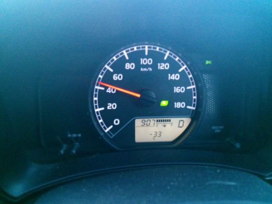

Стараюсь не смотреть на градусник в авто
Ставлю всё за полтора часа, дважды отогреваясь в машине по пять минут. Затопляю печь, заношу полки, стол и стульчики. Пошло живительное тепло. Согреваюсь ещё немного внутренней грелкой и делаю замеры.
Окно получится практически во всю стену. 5 см от двери, 3см выше петли оттяжки, 2 см ниже козырька вентиляции. Отмечаю маркером, и на следующей неделе меня ждут в ателье.

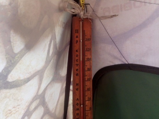

Пока мерил, через стенку палатки в тамбуре стало жарко. Открываю вентиляцию в тамбуре и заглядываю на градусник в бане, а там жесть
Опускаю до 85 и начинаю париться.

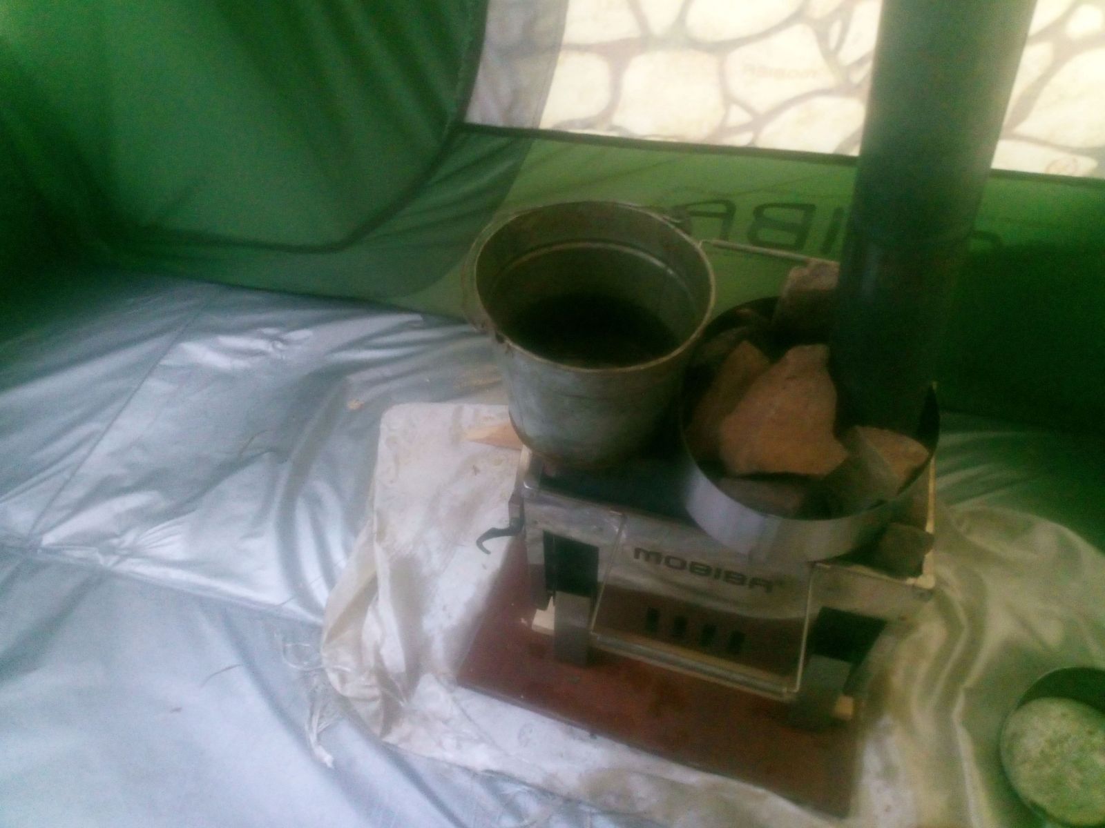

Противень под печку - снимаю с крыши огнеупорное полотно, сворачиваю вчетверо и стелю на пол.
Ковшик - поливаю прямо с чайника.
Шапочку - парюсь в обычной зимней.

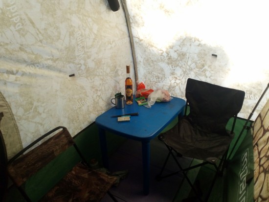

Внутри так.
В тамбуре тоже хорошо.

Всё супер! На весь день ушло менее двух упаковок брикетов РУФ. Собираю всё почти сухое за полчаса.

Окно в тамбуре,рядом с дверью,хорошо,думал об этом когда тент был. Дюна-3 в двух слоях зажарит любого,в тамбуре посуше сидеть чем с парогенерирующими печами,собирать палатку легче. Вопрос про чайник,успевает закипать? Если направить в сторону трубы или открыть крышку,а-ля парилка как с Жига-1.

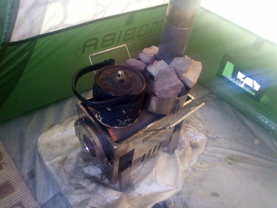

Миша, тут от чайника зависит. Этот 3л с крышкой закипает за 4-5 мин., т.е. у меня кипел постоянно, только успевай подливать. Открыть крышку желания не возникало. Сухо только первый раз было, далее при каждом заходе примерно кружки кипятка хватало на весь банный сет. Дюна маленькая печь, в форме из под торта всего 6кг жадеита. Больше не входит, как и полноценное ведро не поставить. Поэтому чайник. После снега, вообще, влажности добавилось и больше 85 не поднималось.
