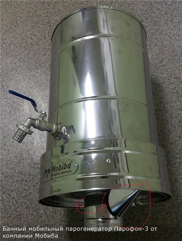

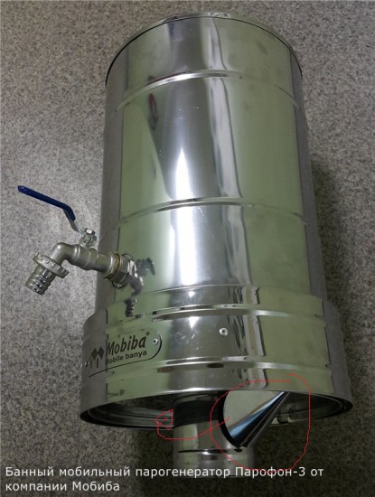

Просьба развеять мои сомнения по поводу парафона. Попробовал один раз попарится с парафоном, пока ощущения что это просто кипящий бак. Обратил внимание что у всех воронка отбойника пара расположена в противоположной стороне от топки если ставить краном вправо, а у меня наоборот ближе к топке. Нарисовал стрелкой на картинке.

MaksNNOV писал(а):Просьба развеять мои сомнения по поводу парафона. Попробовал один раз попарится с парафоном, пока ощущения что это просто кипящий бак. Обратил внимание что у всех воронка отбойника пара расположена в противоположной стороне от топки если ставить краном вправо, а у меня наоборот ближе к топке. Нарисовал стрелкой на картинке.
Отбойник закрывает выход пара, с какой стороны он расположен думаю не имеет значения.
Конструкция всех наших изделий постоянно как-то изменяется. По-моему форсунку выхода пара вместе с отбойником давно уже перенесли на ту сторону, где она сейчас у Вас находится. То есть к стене, в дальний угол, подальше от людей. Это правильное положение.
Если крышку заливной горловины не забыли закрыть и было достаточно температуры в дымоходе, то Парофон должен был проявить себя именно как пароперегреватель.
