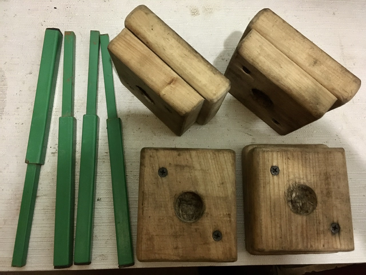

Ефимов Денис писал(а):Приветствую!
Не знаю в эту тему писать или в раздел с полоками, думаю модераторы поправят.
Начну с небольшого отступления ... Банные полоки делают все производители походных бань, не буду называть фирмы. Есть те кто копирует Мобибу, те кто делает свои кубы или трехслойные модели. У всех полоки примерно схожего конструктива и под разную высоту. А так как цена у них не самая маленькая, всегда стоит выбор - какой взять?! Чтобы и не сильно высоко и не слишком низко, ну и чтобы не переплачивать за 2 сразу))
Недавно я стал счастливым обладателем полока от Мобибы - ПС-350. Всем устраивает, НО в морозное время хочется чуть большей высоты. Поэтому попросил знакомого сварщика сделать мне подобие съемных металлических "стакана" на ножки, что добавит мне в морозное время + 10-15 см высоты полока. Ну, а в более теплое время мне и 350 будет за глаза.
Так вот вопрос - можно ли конструктивно сделать эти высотные параметры более гибкими? К примеру ПС-350-500 и ПС-500-700, ну или так же ПСН. Своего рода телескопические ножки как в картинках с интернета ниже.
Сделал себе вставки в ножки 15см и подставки 5см. Иногда былуюсь)

Оказывается всё давно реализовано и в различных вариациях))
Всем большое спасибо! Буду делать "П-образные" по аналогии как на фото у Сергея (potapov sergey4), но чуть с более узкими внешними "лыжами". Мне кажется это чуть более надежно. Хотя у Александра (Harley-Davidson) выглядит более компактно)

Обращаю ещё раз внимание, это для узких полоках ПСН. На ПС будет не так широко), но гораздо устойчивей!
