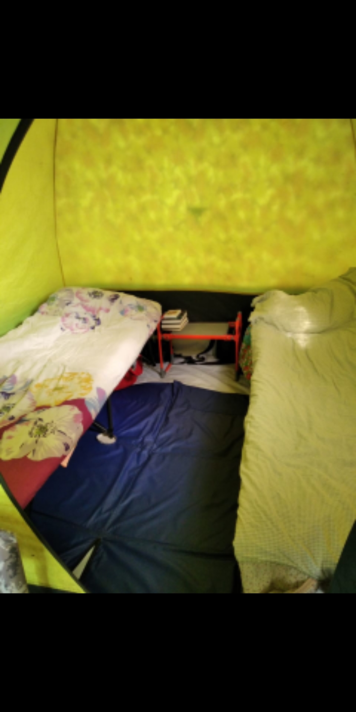

Флагман писал(а):doxtor02
Как нет? А 442я? Под паробомбу не?
Да что бы я, собственными руками, поллитру в дребезги :o (с) зачёркнуто. У меня рука не поднимется в МБ-442 делать баню, она у меня для комфортного проживания.
Для банных процедур мне хватает двух моих низкорослых банных палаток. У них свои преимущества, перед высокими. Поэтому я ещё не созрел перейти в лигу Паробомбы.

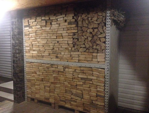

Всем добрый день,
Подскажите, пожалуйста, каким размером пилите дрова для закладки в паробомбу?

Игорь, привет,
Все дрова делаю длиной около 25см.
Мне удобно и для мобильной бани и для стационара.
