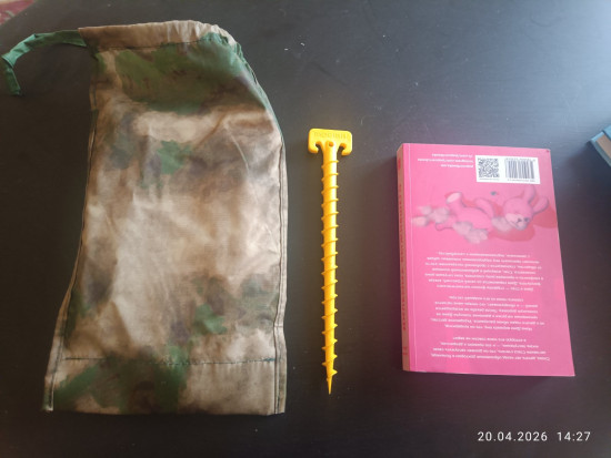

Не написано ничего про запасные. Действительно 4 оттяжки, это для крепления к дугам. У меня 2 года стояла стационаром РБ-200. На участке очень сильные ветра, да ещё и порывистые. Тоже крепил дополнительно к дугам 4 оттяжки, зато был за палатку спокоен. Ветер бил в стену дома, как будто-то кувалдой, а я был спокоен за палатку, даже не де́ргался выйти проверить её. Так что больше оттяжек, это не меньше, на самые негативные погодные условия продумано.
Кстати, пользуюсь своими шпильками из арматуры, а сейчас рассмотрел колышки, которые идут в комплекте, серье́зные. :good:
