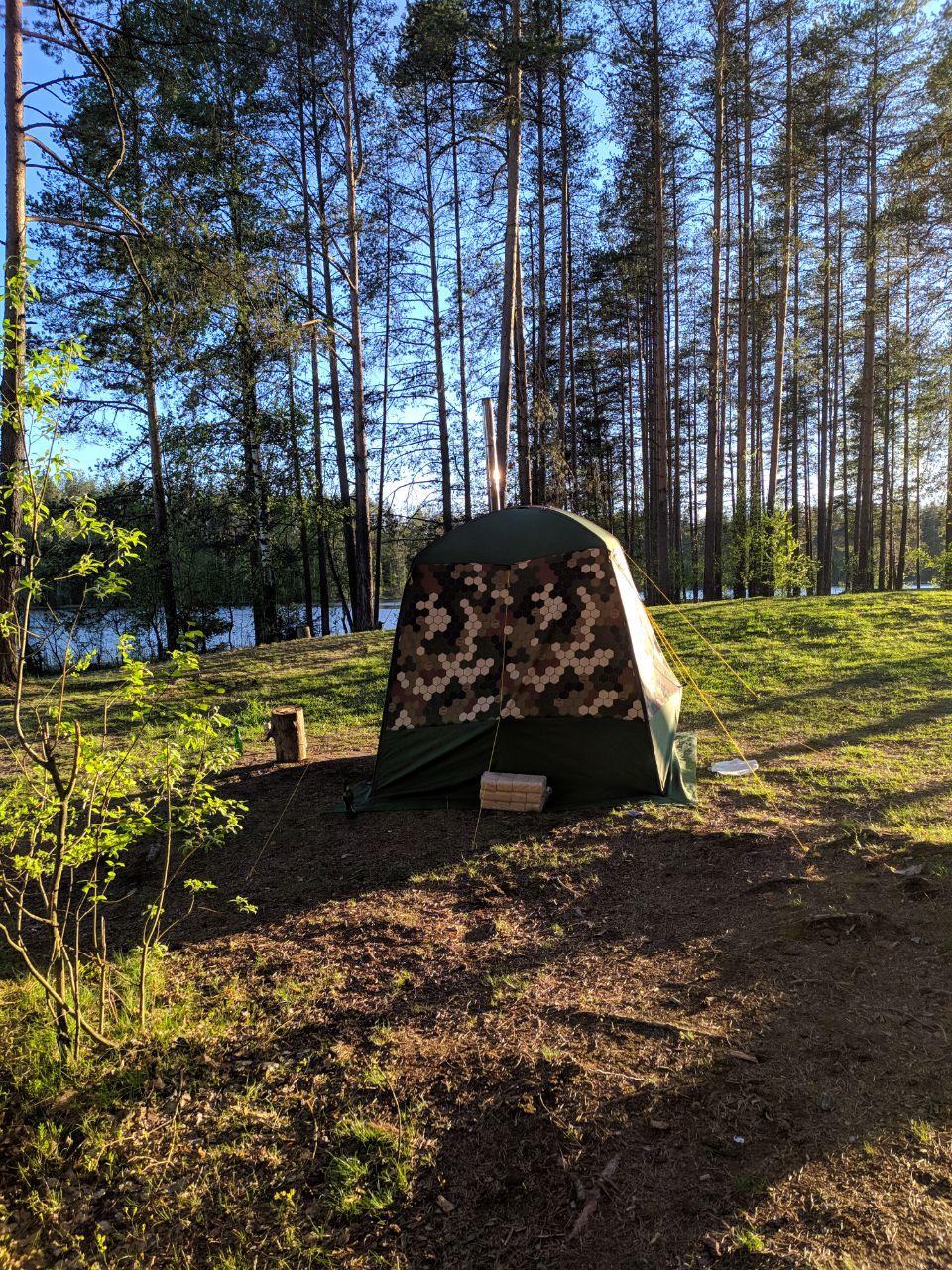

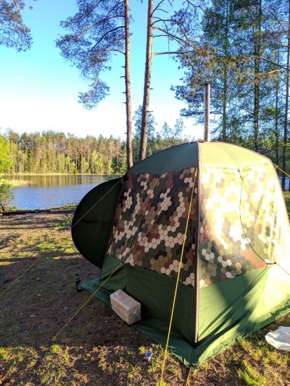

Пока теплое время, спасает тент-шатер Canadian Camper Safary, купленный для рыбалки в Астраханской области (картинка взята из сети)
Ближе к осени - буду бороться с земноводным.
Уж очень хочется развернуть Мобибу рядом с прорубью.
Уже оценил использование МБ-15 вместо палатки при ночевке. Не смотря на то, что друзья не просушили баню после последнего захода (мне пришлось срочно отъехать с берега) и внутри на всех стенках висели капли, когда мы затащили надувной матрас в МБ-15, спалось на удивление хорошо, благодаря сквозному проветриванию через москитные сетки дверь-окно. Дышалось свободно, насекомые не беспокоили.

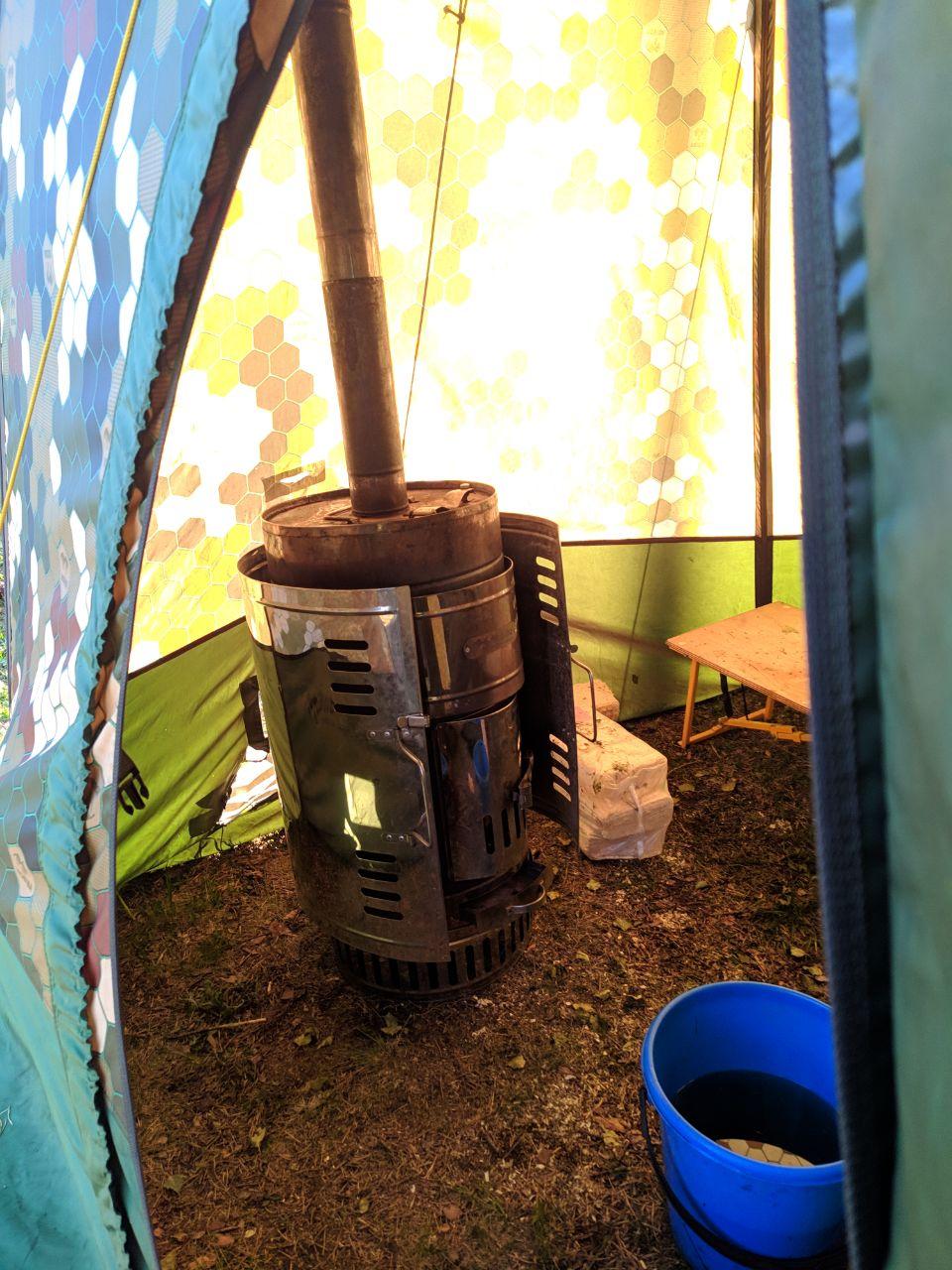

И вот тут меня постигло разочарование, было тепло, был пар, но не было такого вау-эффекта как МБ-10, пар не прижимал к земле, можно было спокойно стоять в полный рост. Вениками мы помахались, но без особого энтузиазма. Было нас 5 человек, на улице 15-17, легкий ветерок, брикеты горели хорошо, печь гудела и парила, аж светилась, но для парения было слабовато даже стоя, как только начинаешь веником работать - вроде хорошо, но 30 секунд и все проходит.
У меня даже закралась мысль продать МБ-15 и купить МБ-10. В понедельник снова полез на форум читать ветки, которые уже прочитаны по несколько раз, мобибийцы и с КЦ-4 парятся, а с Паробомбой в МБ-15 вообще жесть устраивают, вопрос как? Грешу на печку, что по вальцовке на баке много пара уходит мимо пароперегревателя, по идее больше нечему быть.
Не знаю что теперь и делать. Попробую, наверное, поджать плоскогубцами вальцовку бака, может поможет. Планируем ехать на недельную рыбалку, там еще посмотрю что и как, правда с дровами на островах не очень, а брикеты с собой тащить - много веса, долгий переход на лодках, а барахла и так много получается.

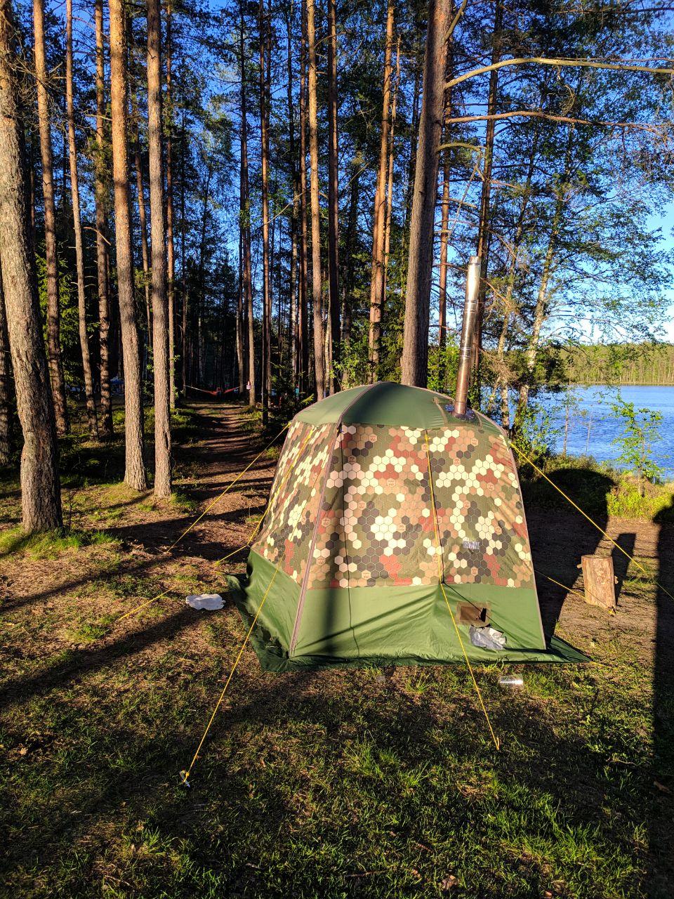

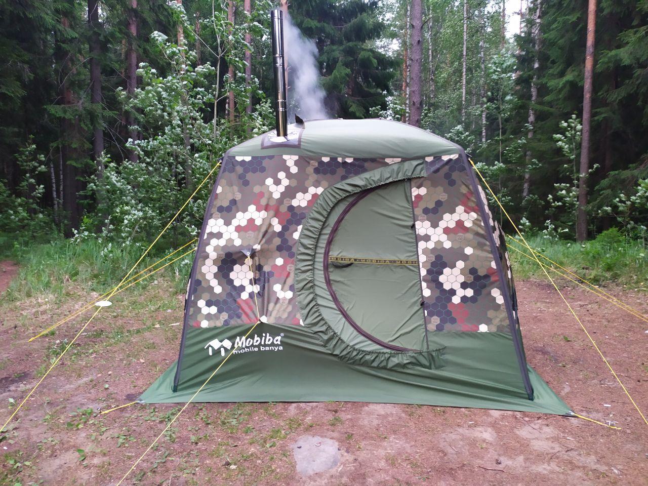

Ниже фото, с МБ-15 только одно, сразу после растопки, остальное с МБ-10 с одного из выездов.
Еще в печке расстроило, что трубка пароперегревателя вварена в бак снизу обычным черным припоем и уже пошла ржаветь, но это больше в тему про печь.

Насчёт тепло, вот точно нет, три руфа в топке, зольник на два сантиметра открыт. Если больше, при данной температуре на улице - в полный рост особо не встанешь. Где-то возможно утечка. Насчёт ржавчины в баке, да, есть такое дело.
Гляньте плотность прилегания крышки заливной горловины. Если не плотно, надо подогнать или силиконовую прокладку сделать. У нас в пятнашке КЦ 4 жарит достойно, даже не на полной мощности. Хотя, сколько людей, столько и предпочтений по кондициям. Сделал подвесной потолок для холодного времени и больших компаний,летом пока не актуален. Один раз, когда 13 человек парилось,
не помешал бы.

На печь грешить вряд ли есть повод. Проверьте на холодную. Залейте воды, посветите фонариком в топку. Если течей нет, то и вопросов нет. Остается только топить сухими дровами или брикетами.
