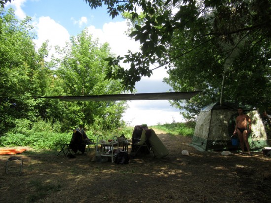

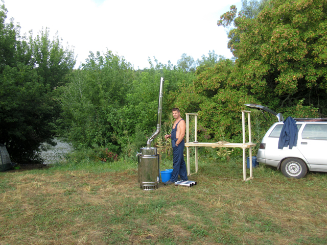

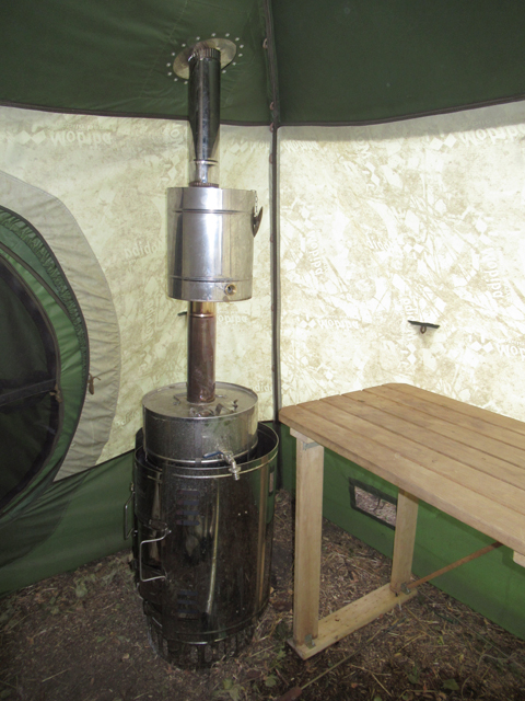

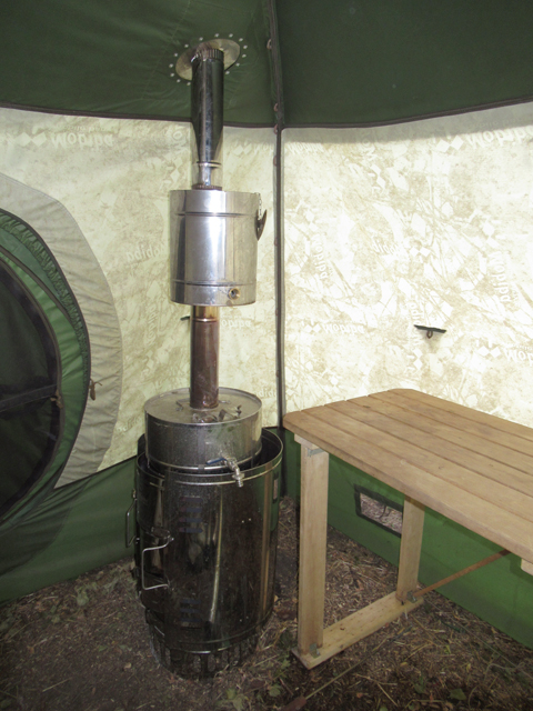

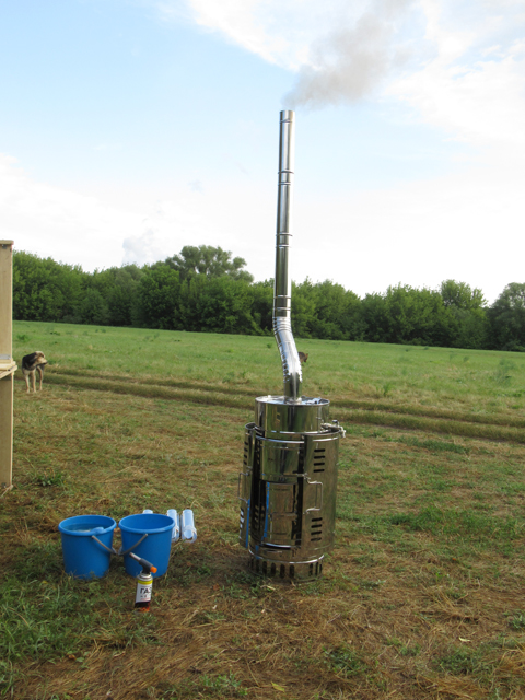

Здравствуйте. Небольшой отчёт о покупках. Начну по порядку. Друзьям первый раз очень понравилась «Мобиба» и они с нетерпением хотели повторить. В сплаве на байдарке нам приглянулось одно местечко и мы поехали в пятницу туда. Прогноз погоды, как назло, сбылся. Дождь, гроза и к нашему сожалению место оказалось занято. Поглядели ещё несколько мест, но решили ехать назад. Время на часах 19:00, на дорогу часа два. Дома нас тоже ждал ливень и гроза. Но вот на выручку приходит «МБ-15», с ней ничего не страшно. Комфортные условия и обстановка в любую погоду.
Субботнее утро было неотразимо и предвкушение подгоняет, но процедуру необходимо соблюдать.
Всё и все готовы.

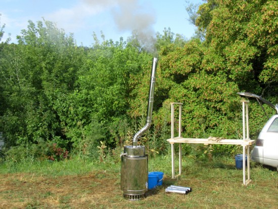

И вот тут началось.

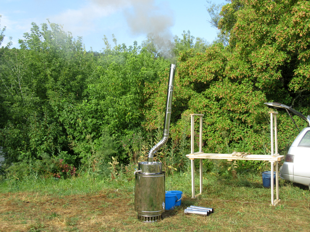

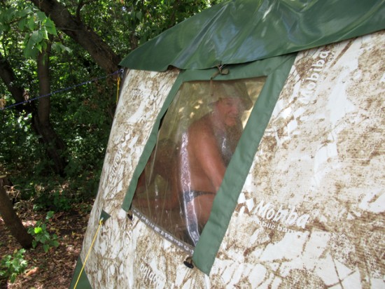

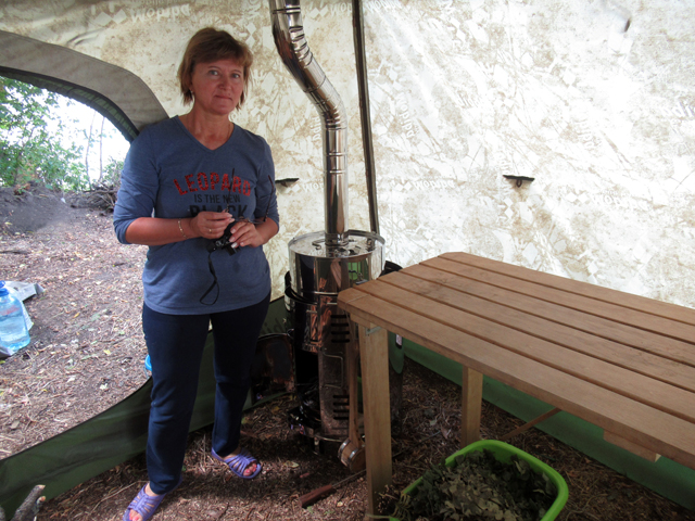

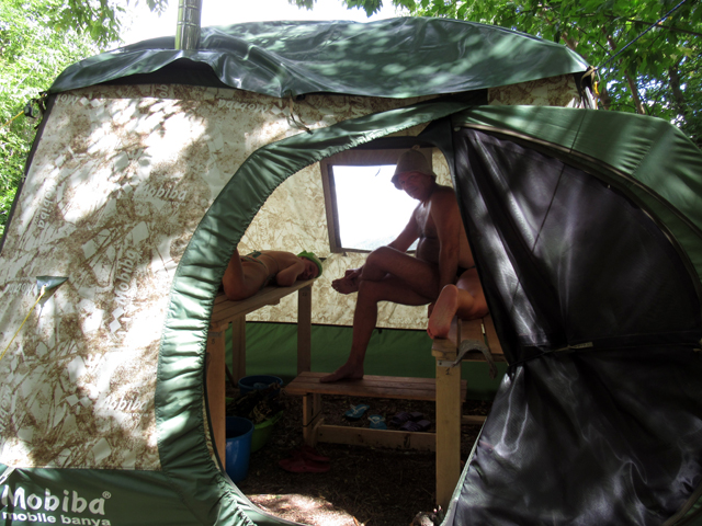

Дров подкладывал понемногу, запас потенциала на зиму ощутимый. Кому какие режимы, мы все разные. Моей жене самый мягкий, а вот мой друг оказался таким сталеваром. Раньше в общественных банях друг друга вениками охаживали, а тут я почувствовал себя слабачком. Были и дуплеты, и триплеты, и садились чаи пить.
Первый раз при выборе печи я отталкивался от старых воспоминаниях об ощущениях неправильного пара, но я настолько заблуждался, я не мог и представить, что Паробомба выдаёт изысканный, благородный банный пар. Работа печи меня очень удивила. Я ничего плохого про Медиану не хочу сказать, мне она тоже очень нравится. Я просто рад покупке. Огромнейшее спасибо кудеснику изобретателю. В субботу была каменная закладка, а в воскресенье решил попробовать без неё, мне кажется она расширяет возможности и на будущее решил не лениться. В воскресенье и дождь, и солнце.

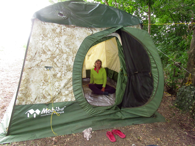

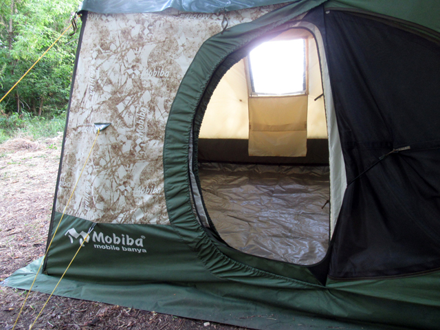

Ну и как не примерить обновки. Сначала побоялся, что давно смотрел видео Игоря Ерхова и могу что-нибудь забыть. Но взяв в руки паспорт тента Мобиба МБ-15 внутреннего, на котором предупреждение красным бросается в глаза и прочитав порядок сборки, всё стало на свои места. В практическом задании затруднений не испытал. Время не засёк, а жена подошла и спросила, ты что уже подвесил. С пристежным полом для МБ-15 тоже всё понятно и просто.
Для холодных условий просто необходимо – ещё испытаем, тем более Согра-3 в запасе. На сто процентов уверен будет комфортнее.

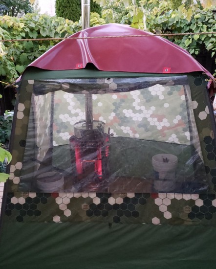

Поставил Паробомбу, затопил крупными обрезками хвойного строительного бруса. Пока заваривал чай, смотрю, - а она уже красная вовсю! И тут я понял, что пощады не будет :)
Так и получилось. Дверной узел у 10ки лично мне низковат, поэтому захожу как-бы ныряя вниз-вперед и сразу попадаю в температуру под 100. Или больше, не измерял. При том, что я сознательно поддувало не открывал и топку не набивал. Пришлось сразу проветривать. И так почти все 8 заходов. Во зверюга!
Уверен, что в 15-ке ей будет в самый раз! Надеюсь, что потянет и однослойную. Скоро проверим :)
