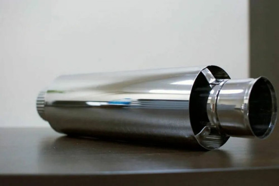

CodeDaemon писал(а): 21 ноя 2025, 21:58 Ничего там не сократится. Вас вообще не смущает что с дымом через трубу вылетает просто ОГРОМНОЕ количество тепла?
И кстати, воздух который заходит в палатку через щель в разделке, он "омывая" трубу забирает от нее тепло тем самым нагреваясь.

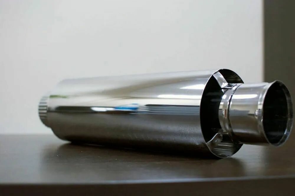

В дополнение к вышесказанному, я бы даже посмотрел бы не в сторону уменьшения зазора, а в сторону увеличения времени контакта всасываемого воздуха с трубой.
Путем установки в это место сегмента с рубашкой, типа такого:
Но на фото, это 65я труба с рубашкой 90мм.
А тут надо 90я труба с рубашкой 100мм.

syslog писал(а): 22 ноя 2025, 09:36 Применяя дымоход в качестве конвектора, мы снижаем температуру дымовой трубы. И если для банной печи это полезно, то для ПДГ - очень вредно. Температура дымовых газов рекомендована в районе не ниже 120С, чтобы не создавать проблем с засаживанием трубы и не вызывать реки конденсата.
Серж-Карел писал(а): 22 ноя 2025, 07:15 И плюс тогда тяга должна сильно упасть сразу на величину этого столба от топки до разделки. Это как трубу укоротить на 2 метра.
Так погодите. А что по вашему происходит с той частью трубы которая возвышается над палаткой?
Именно это и происходит. Только тепло это отдается без пользы в атмосферу. А если будет сегмент с вент-рубашкой, то тепло будет рекуперироваться в приточный воздух.
