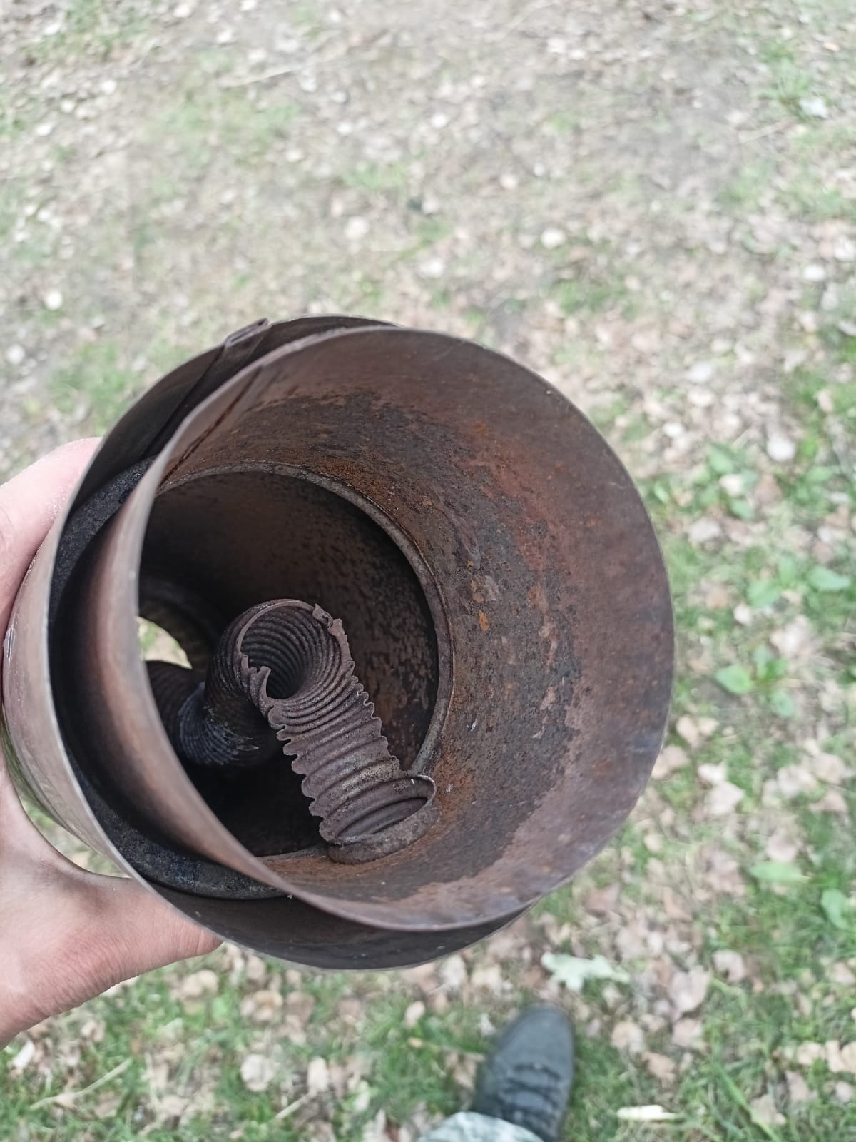

Всем привет, раньше такое только на картинках видел. Товарищ решил поставить кайфандру с жигой-2 штатно на участке. Вот что случилось за зиму активного пользования. Всё таки эта печь не для стационар. Топил исключительно древесными топливными брикетами

^Илья^ писал(а):Товарищ решил поставить кайфандру с жигой-2 штатно на участке
На постоянку использовал круглогодично, интенсивно КЦ-4 и Паробомбу. Так же, менее интенсивно КЦ-3 и Медиану. Может ему просто печь помощнее взять. У меня в РБ-200 пару лет интенсивно работала КЦ-4. Сейчас уже год стоит Паробомба.
Re: Всё о печке Жига - 2
Дааа, блин... даже не верится :shock:
Моей Жиге-2, три года уже. Хотя зимой я её не использую, но и в межсезонье (осень /весна) приходиться топить "на все деньги" и каждый выходной. А с появлением у меня КЦ-3 и вовсе стал меньше мучить жигу и при температуре от +5ти и ниже, беру именно КЦ-3.
Неподходит значит Кайфандра для стационара, особенно в зимний период. Хотя она для этого и не задумана. Правильно сказал Док, - РБ-200 и КЦ-4 надо.
P.S. В принципе проблема копеечная. Новый ППГ можно отдельно купить. :P

У меня вопрос, забывали про долив воды в бак? Как будто топили без воды,просто прогорело. У меня Жига-2 одна из первых,использовалась круглый год,с осени 2022 отдыхает,как Жига-3 появилась. Купите новый ППГ, и бак без воды не оставлять, ниже 1/3 и доливать,если выкепила пусть остынет печь и доливать.

я тоже подумал, что раз прогорел ППГ, то он не охлаждался паром. А это значит, что воды не было в баке, либо часто была ситуация с не кипящей водой в баке.
Конечно, еще может быть "ядреное" топливо, но про него было сказано, что это брикеты. Значит, были моменты без пара либо без воды, либо долго с "холодной" водой.
Например, печью готовили много воды для мытья (наливали, сливали кипяток и заливали снова холодную), и вода не закипала долго, соответственно, ППГ не остужался паром всё это время. Как правило, при таком использовании хотят нагреть много воды быстро, а значит интенсивность горения дров большая, и термонагрузка на гофру ППГ тоже велика.

тоже склоняюсь у отсутствию воды в баке и топке на все деньги. пламя облизывало гофру паропровода, а той много и не надо было. и если второе еще ладно, то от первого любая штука прогорит в два счета. это примерно тоже самое что сделать блюдце из листа бумаги и подогревать его на открытом пламени, во втором случае тоже самое только в блюдце будет вода.

Версия Андрея про наличие воды в баке и сильном горение, я так зимой в минус 12-15 ткань рядом с разделкой перегрел,аж потемнела, использовал впервые с накидным тентом и ИЗН, а топливо заложил полную топку 5 колотых брикета и бак залил полный, холодной воды,как для использования в один слой, вот и перегрел, поливал на разделу холодной водой и снег клал, между двумя тентами. Потом при использование тента 2-3 брикета клал и всё хорошо.
