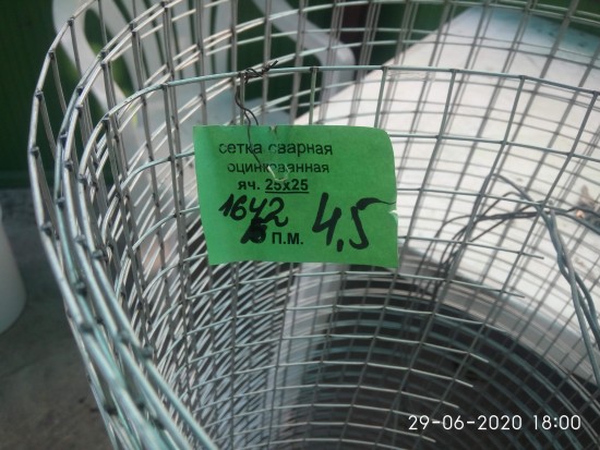

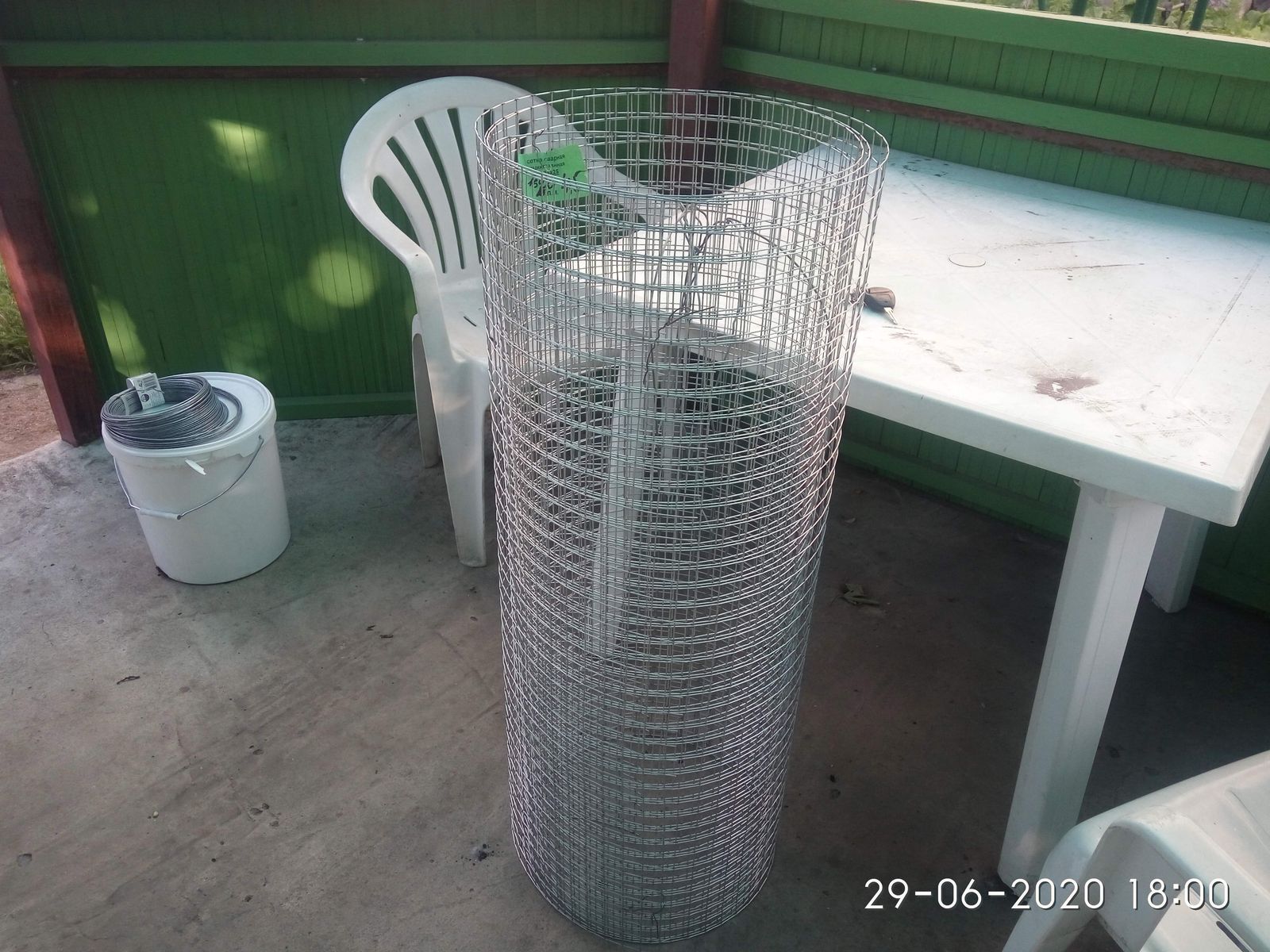

сетка оцинкованная 25х25х1,6 (ячейка 25мм, проволока 1,6мм) - Ширина 1 м (40 ячеек), длина 62,5 см (25 ячеек)
сетка 2
сетка 2
сетка
сетка

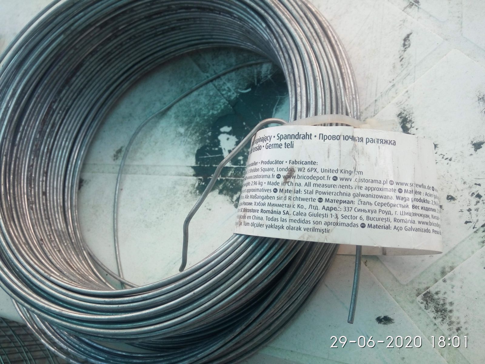

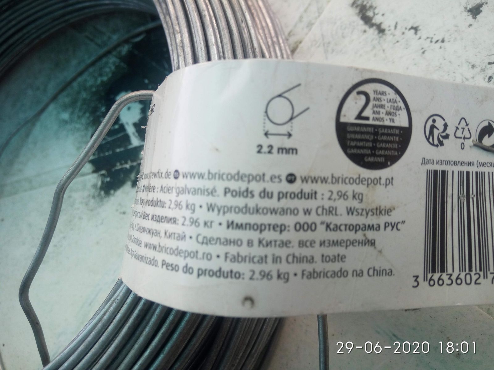

проволока оцинкованная - 5м. У меня была для натяжки рабицы на забор, купленная в Кастораме.
проволока
проволока
проволока 2
проволока 2

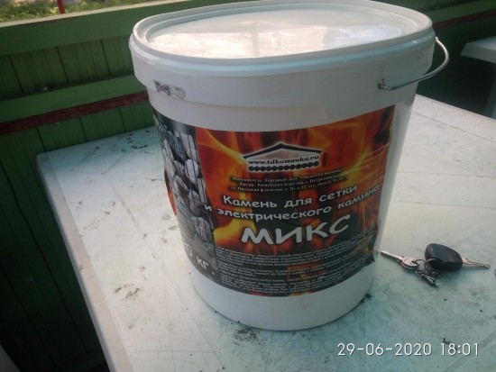

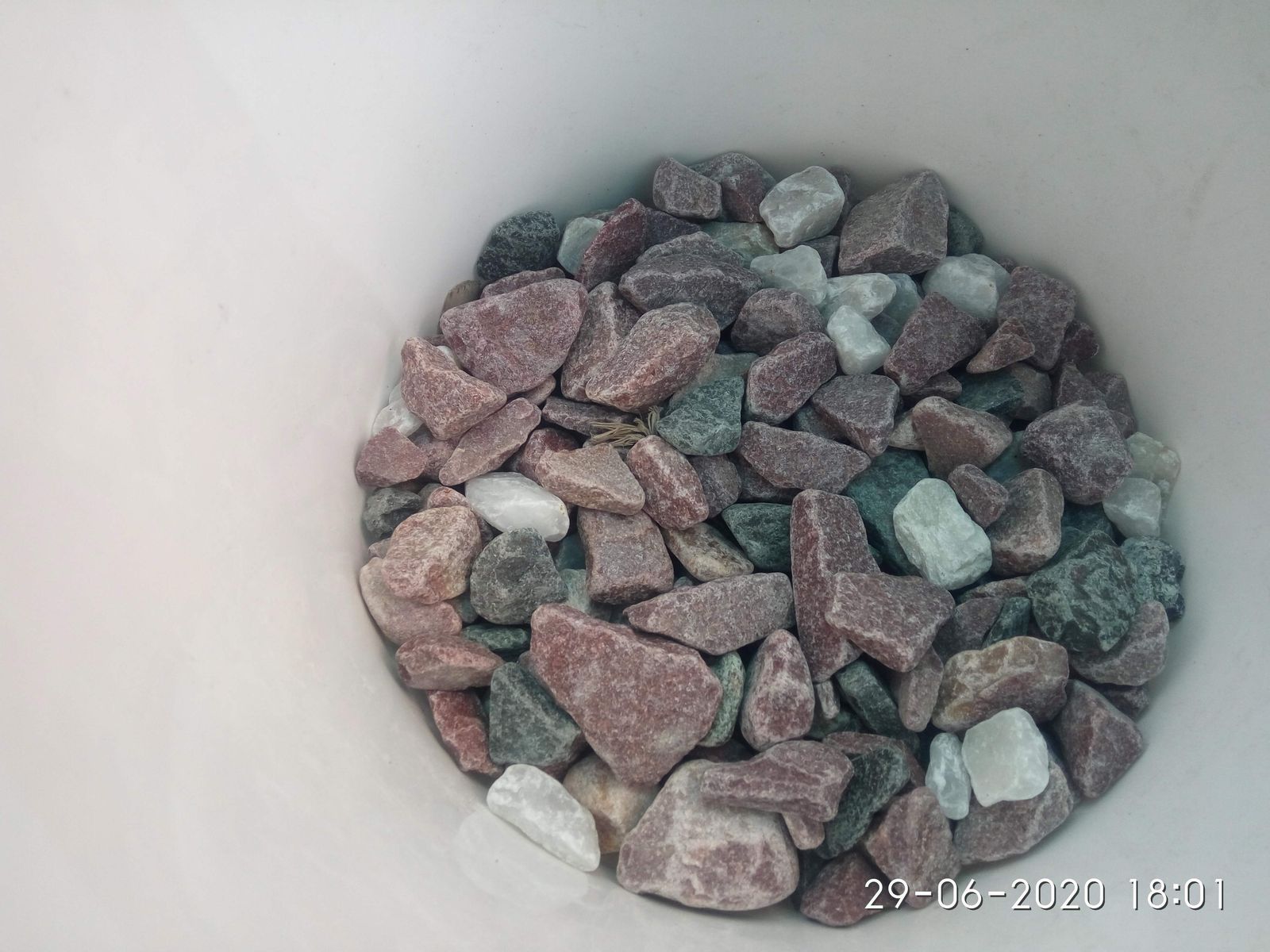

камни для картриджа - 20 кг.
камни
камни
камни 2
камни 2

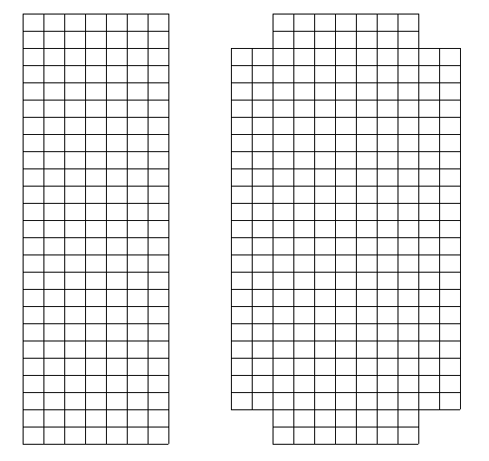

Режем сетку на заготовки
25х7 клеток - 2 шт, 25х11 клеток - 2 шт.
короб
короб

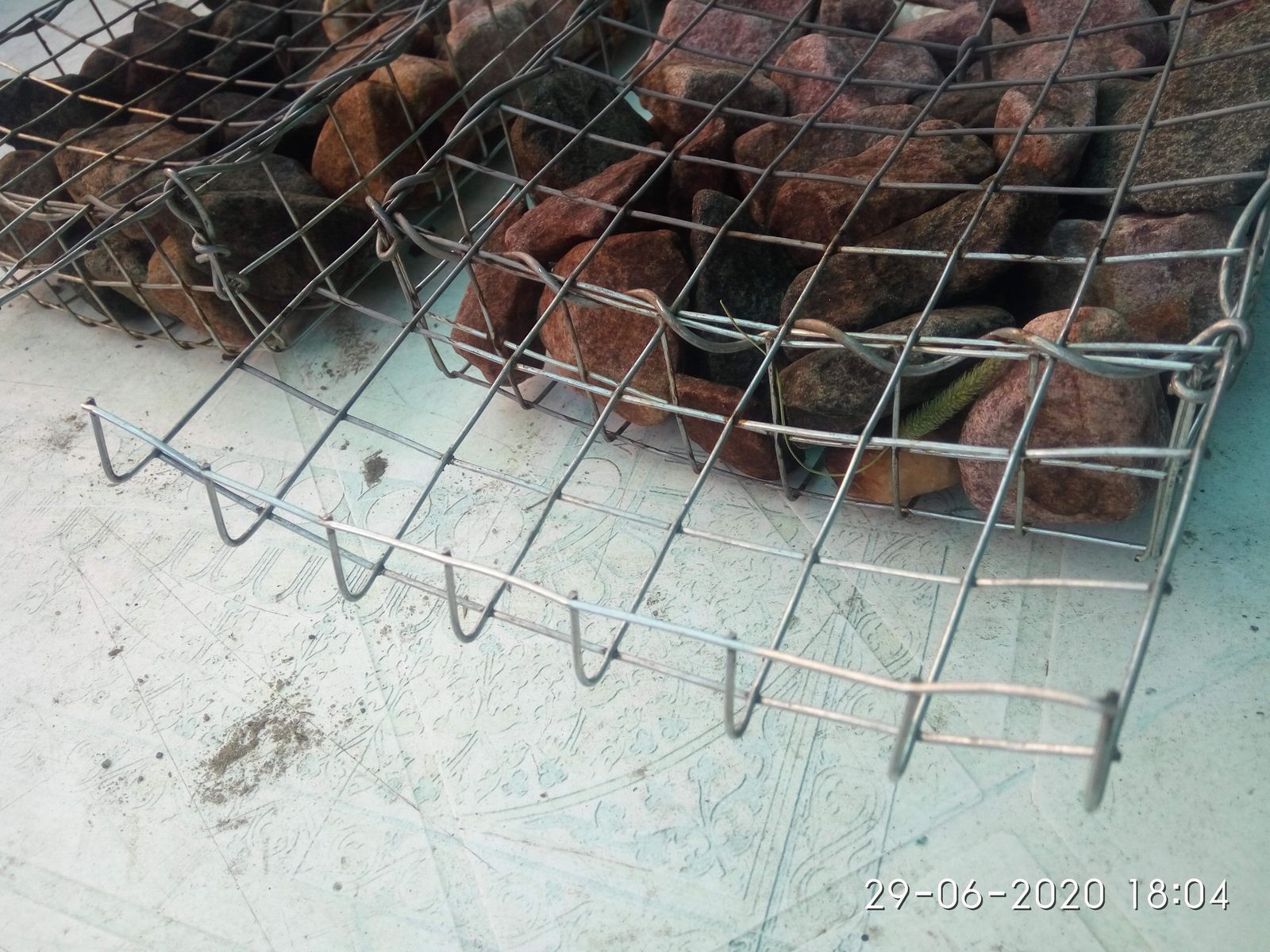

Из сетки с угловыми вырезами сгибаем короб. При этом учитываем, что проволока сетки по длинной стороне должна быть снаружи, чтобы при вставке картриджа он не цеплялся за корпус (экран) печки. Придаем коробу округлую форму по радиусу печки.

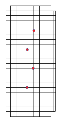

Из проволоки делаем заготовки длиной 10 см - 8 шт. Это скрепки, чтобы картридж не раздулся. Загибаем 2,5 см от края на 180 градусов и закрепляем в коробе.
короб 2
короб 2
Сетку 25х7 клеток - самый край по короткой стороне загибаем чуть меньше клетки (примерно 2 см) на 120 град. Это ручка для извлечения картриджа, она же держалка при установке картриджа в печку без полочек. Затем придаем сетке изгиб так же как и коробу - по радиусу печки.

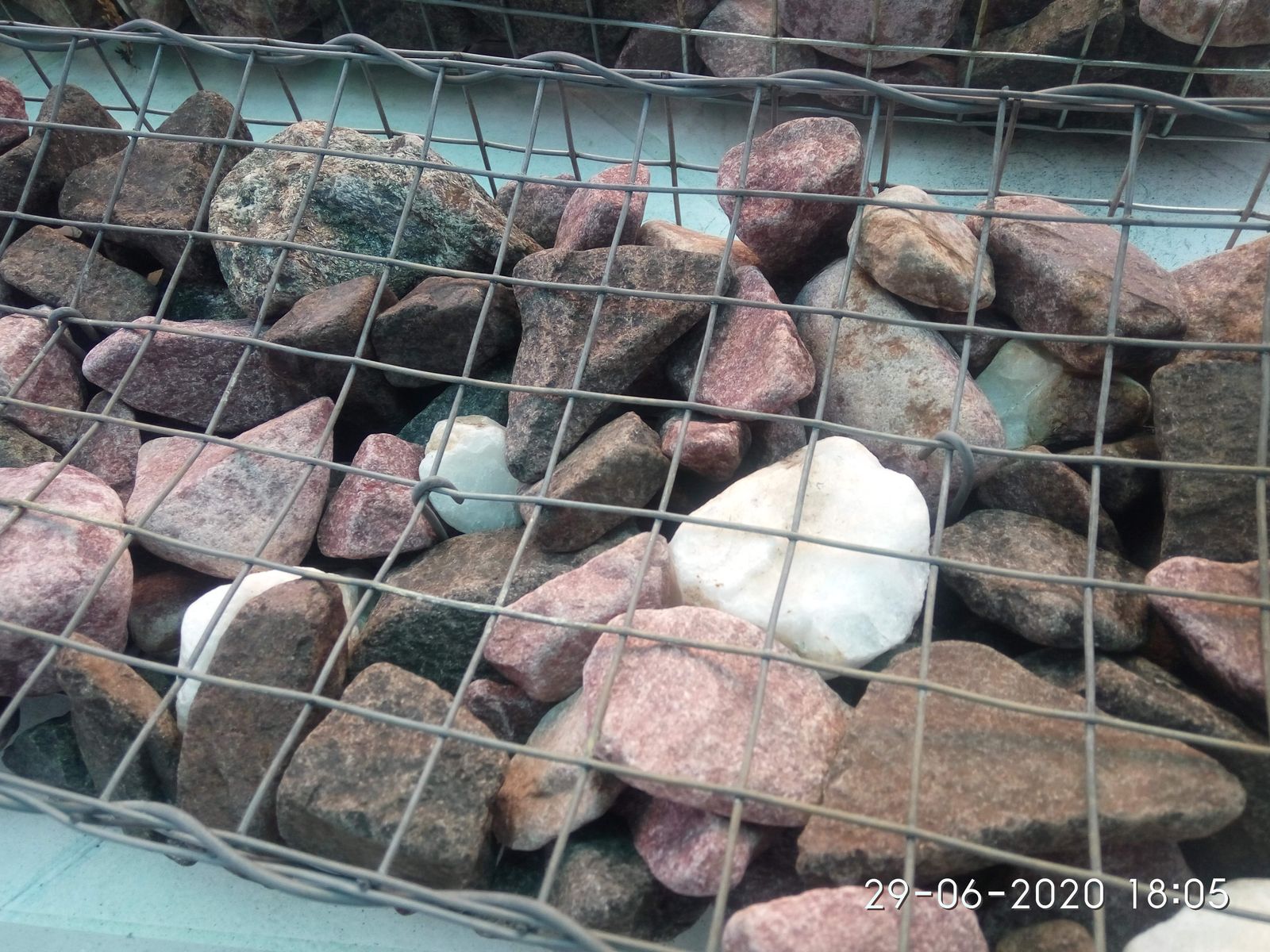

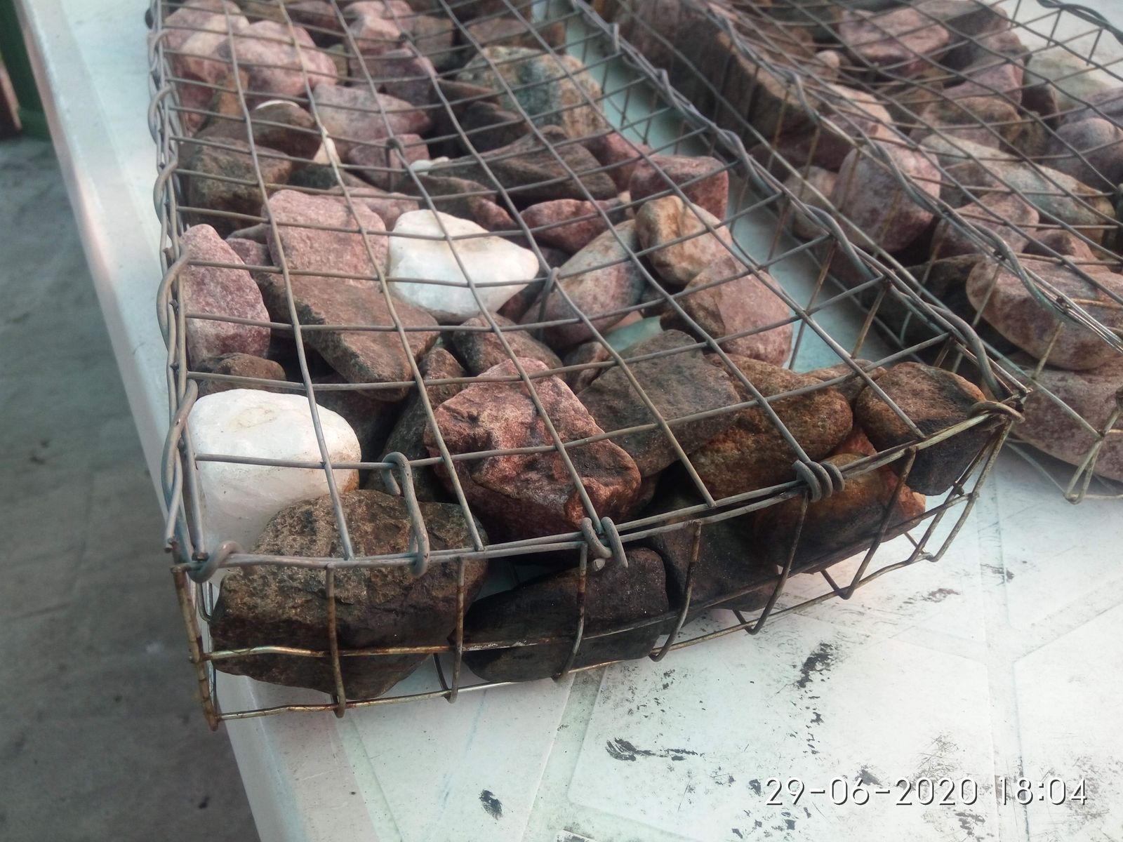

Насыпаем в короб камни, выравниваем, поправляем скрепки. Накладываем на короб несущую стенку и закрепляем ее скрепками.
Затем сшиваем проволокой сетки между собой.
По длинной стороне у меня получился период 3 клетки, по короткой - 2 клетки.
Для протаскивания проволоки сквозь сетки нужен спец инструмент ))).
По внешнему виду напоминает штопор. На ручку наматываем 3-4 витка проволоки и закрепляем. 10 см проволоки от ручки заканчиваем маленьким крючком.
Проволоку, которой сшиваем, начинаем таким же крючком и за этот крючок ее протаскиваем инструментом, вращая (ввинчивая) в картридж.

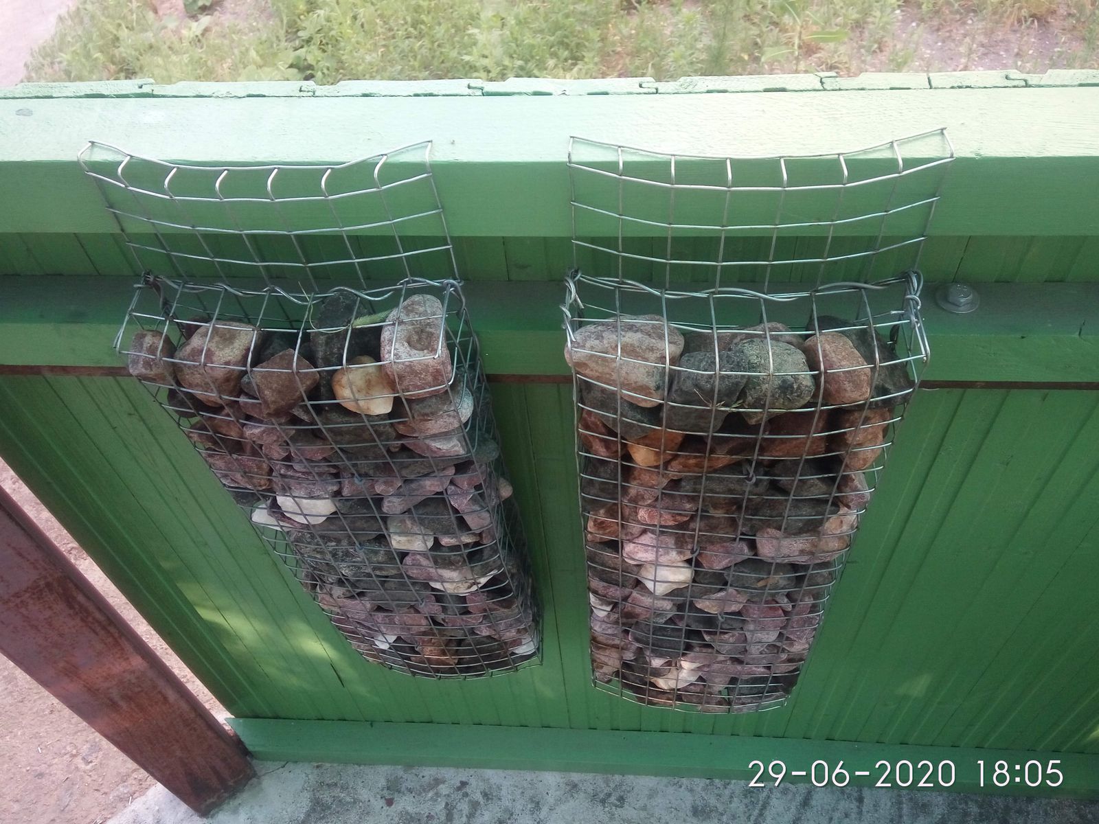

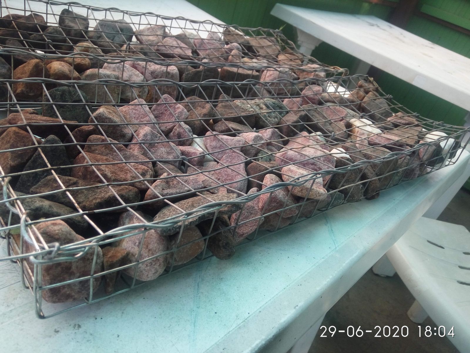

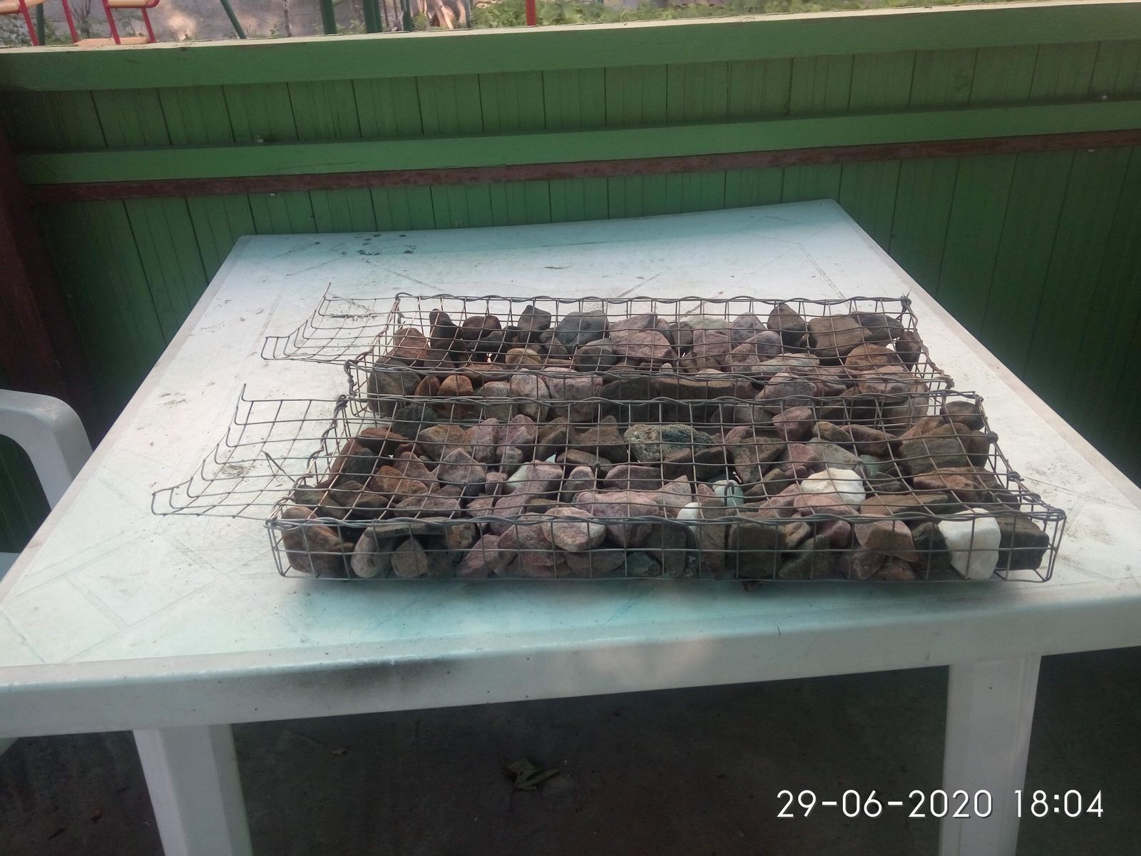

Что получилось в итоге на фото ниже.
картридж
картридж
картридж 2
картридж 2
картридж 3
картридж 3
картридж 4
картридж 4
картридж 5
картридж 5
картридж 6
картридж 6
Метод гнутья - щель в металлоконструкции (калитка, ворота) и ручной нажим.
Если в процессе гнутья у вас произойдет местами с краю разрыв сварки сетки - не огорчайтесь. Поставьте эту часть в верху картриджа - там почти нет нагрузки. А внизу можно поставить дополнительные скрепки.
Теперь о недоработках в этой версии:
1. Размеры были рассчитаны исходя из трех картриджей. Ширина сетки удачно распилилась на два картриджа. Третий такой же в печку не влезет. Поэтому можно увеличить размеры этих картриджей на пару клеток вширь, если материал (сетка) в избытке.
2. Из-за разницы внешнего и внутреннего диаметра картриджей можно ширину короба делать на одну (или две?) клетки больше, чем несущей стенки.

Федосеев Алексей писал(а):... решил сделать себе каменный картридж для Парабомбы-3.
Сразу скажу - затея удалась! Теперь это действительно паробомба!
Для всех кто хочет в бане поддать парку, да еще со спиртовой настойкой мяты или эвкалипта, а может даже и пивом, выкладываю пошаговую инструкцию изготовления своего варианта...
Алексей, спасибо за подробный обзор! Прямые руки всегда приветствуются! Ну и конечно, фото "специнструмента" - в студию!

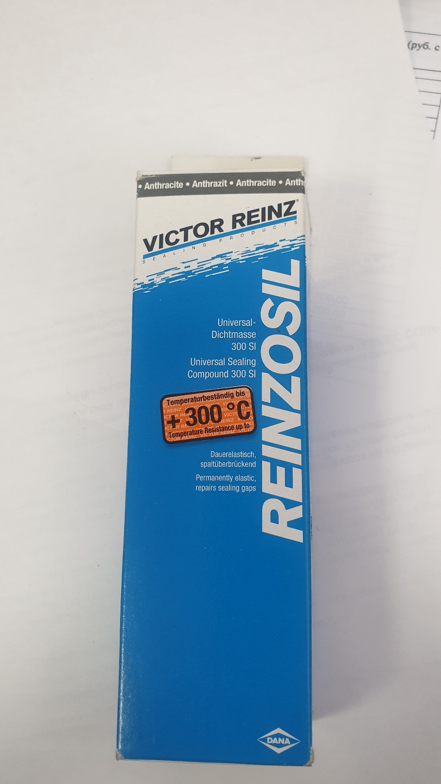

Алексей, приветствую! Очень странная ситуация. Сам пользую пятнашку и с паробомбой и с КЦ-4. Вот уж на кондиции никогда никто не жаловался). Но. Во первых напрягает то, что после протопки у тебя следы воды в топке. Проверял? Может реально дефект бака? По поводу протечек через верхний шов. На паробомбе не замечал, а вот на КЦ-4 была аналогичная ситуация. По конструктиву они абсолютно идентичны. Посему совет. Я делал так. Разгибаем фиксаторы бака к топке, аккуратно снимаем обечайку с верхнего шва и видим, что крышка бака имеет фальц, который приварен к стенке не сплошным швом, а по точкам... посему не герметичен. Сразу скажу, что на моей печи на кондиции пара это не влияет, но раздражало). Берём герметик. Я пользую вот такой
Обрабатывает шов, одеваем опечатку, фиксирует стяжки. Больше потеков нет. Заливную крышку я уплотнял силиконом. Хорошо получилось. Подробнее в теме Покопавшись в гараже) Удачи! А печь замечательная!
