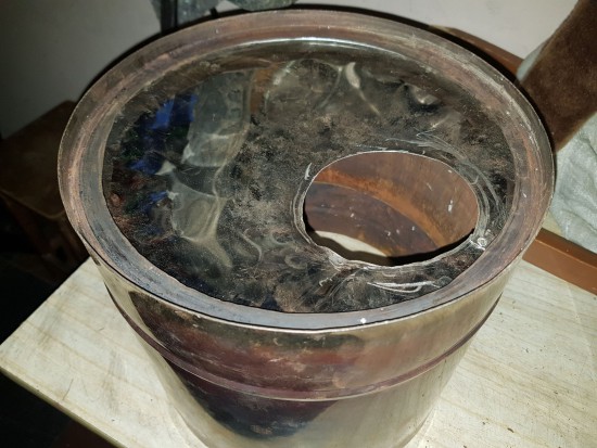

Странно. На выездах "Кайфандру" топлю только сухой сосной, причем смолистой, много раз писал. Проблемы засаживания не возникало ни разу, вне зависимости от температуры воздуха.
yugoriv
Сообщения: 191
Мой комплект: Кайфандра 1
Откуда: Санкт - Петербург
Благодарил (а): 7 раз
Поблагодарили: 103 раза
Re: Моя Кайфандра!
Сообщение yugoriv »
А погода какая была, влажность? У нас в Лен. области на улице влажность больше чем в бане может быть.
Re: Моя Кайфандра!
yugoriv писал(а):А погода какая была, влажность? У нас в Лен. области на улице влажность больше чем в бане может быть.
Разная, если мы про дрова говорим. От 40+ и предгрозовой духоты, до -10 и сухого снега. В "Топливе" был соответствующий пост, в "таёжке", кажется, тоже.

Может у меня Жига теперь неправильная. Топка то как у КЦ3 стала, только вытянутая, а дымоход по диаметру как у Жиги. Правда использую дополнительный сегмент дымохода 90 мм.

Колышками от палатки)).
Палыч, сажа может образовываться не только при смолистых видах топлива, но и при химическом недожоге топлива. Но если организация подвода воздуха достаточная, то и сажи не должно образовываться. Может, действительно, модернизация печи как-то повлияла на распределение кислорода в топке.

Решил испытать перегородку, что то вроде искрогасителя. Пристроил что осталось от бака. Что получится, сегодня узнаем на практике.

Градусник забыл, не понятно. Но по ощущениям, прямоток без перегородки лучше. Больше парогенерация.

yugoriv писал(а):А как же с другими печами длительного горения, "Согра" например?
Согру зимой топил двое суток в нежном режиме без агрессии, без перерыва. На улице за это время перепад от +5 с ливнем, до -18С. Тоже думал трубу забьет. Ни чего, оказались чистые, легкий налет сажи и золы, и все. Дрова, соответственно, тоже особой сухостью не отличались. Правда шли вместе с пиникеями.

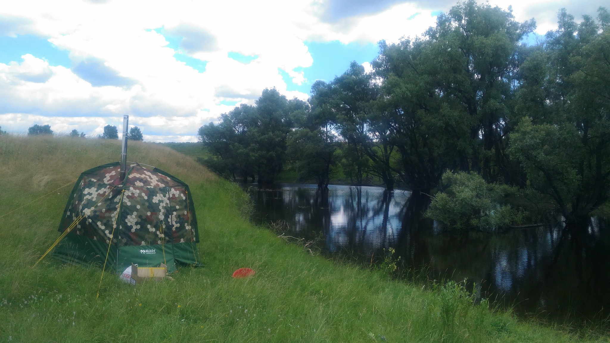

В выходные выезжали тремя машинами и тремя семьями на берег Омки.
Да да )))), это в честь нее назван город Омск. Он стоит на слиянии двух рек. Иртыша и Оми. В простонародье просто речка Омка, или просто "Омка" ))) Местечко что мы выбрали, представляет собой заливные луга, с излучиной на повороте реки, на ней перемежается течение и заливчик бывший в прошлом видимо старицей с глубокой ямой.
Вот на берегу этого заливичка и установили мобильную баню "Кайфандра"...
Поставил баню на колья, внутрь установил полок для кайфандры на 500 мм (кстати все не подготовлю обзор "полок в концепции кайфандра") и пол дня кайфовали - попеременно купаясь в прохладных водах Омки. Вода, привычно для большинства Омских рек, имеет коричневый цвет, от того что эти реки имееют свое начало с торфяных болот. Но вода несмотря на цвет очень чистая и без запаха и самое главное прохладная - а значит бодрит. ))))
Парились, купались, ловили рыбу, загорали....
По выезду естественно прибрались и вывезли весь мусор.
Очень душевненько, простенько и незамысловато отдохнули семьями, все как я люблю..
Всем Мира и Добра!!!!
Сообщения: 10756
Благодарил (а): 14596 раз
Поблагодарили: 20194 раза
Re: Моя Кайфандра!
Фоточка хорошая. Забрал в архив.

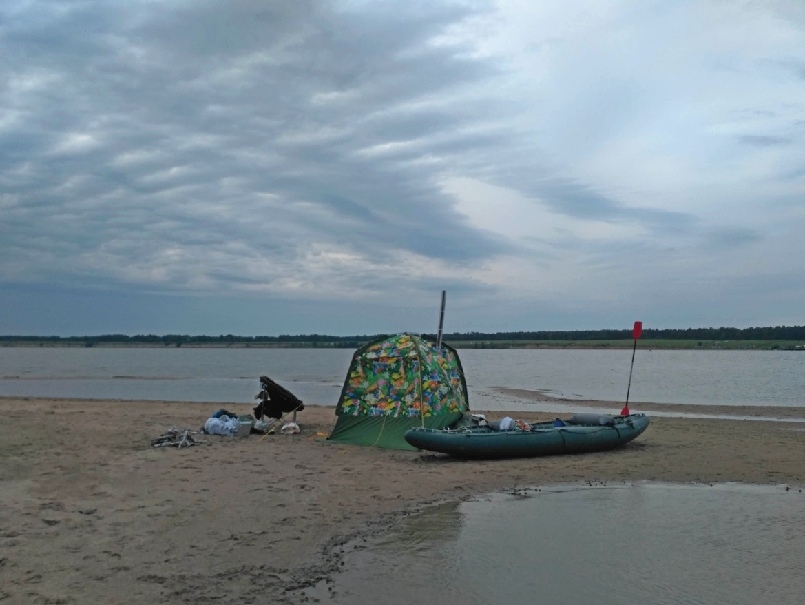

Немного о том, как я знакомился с «Кайфандрой».
Началось всё задолго до лета. Стало известно о планируемом прибавлении в семье и супруга попросила автомобиль. При компактной жизни в пределах одного района дом-работа раньше такой необходимости у нас не возникало. Так как один ребенок уже был, а также были дача, увлечение водным туризмом и прочие необходимости перевозки крупных грузов, начали рассматривать универсалы. Посмотрели на цены, поплакали немного и … решили сравнить с недорогими внедорожниками. Посмотрели, посчитали, прикинули эксплуатационные расходы… не то! И тут я стал присматриваться к микроавтобусам. Места-вагон, в среднем больше чем во внедорожниках, при этом внедорожные качества многих 4вд вполне пригодны для нормальной эксплуатации по нашим сибирским «дорогам». В результате купили TTA Noah, 99 г.в.
Тут же мой шурин, заядлый автотурист на Prado90, говорит: «едем летом на Алтай!» Все доводы, что мы ещё неопытные водители, что всего 2 месяца ребёнку будет и прочее нивелировались собственным желанием съездить хоть куда-нибудь. Но нужно обеспечить комфорт семьи с двумя малыми детьми в условиях похода (старшему на момент поездки как раз исполнилось 2 года). Поездка на базу не рассматривалась по нескольким причинам: дорого, сомнительные санитарные условия, любовь к более дикой и нетронутой природе.
Первым приобретением к поездке стал удобный стул, правильнее сказать диван для мамы с возможностью вместить обоих сыновей.
Потом стало понятно, что детей нужно мыть, посуду, пелёнки стирать… Был вариант взять водогрейный бак на 35 литров с дачи. Но он слишком большой и не решает вопрос помещения. Стал задумываться о приобретении/шитье походной бани. В сторону мобибы сначала не смотрел по причине дороговизны предыдущих изделий (интересовался раньше). Смотрел на примитивные варианты, думал сделать разделку… Потом наткнулся на известных здесь конкурентов, но всё равно решения громоздкие и дорогие… И вот, просмотрев ещё раз сайт Мобиба, вижу нечто новое: палатка вместе с печкой менее 20000 руб, и самое главное по массе чуть больше 10 кг! Это интересно! Почитал форум, посмотрел картинки… но всё равно сумма приличная. Сомневался некоторое время. Но потом поговорил с другом, который организует коммерческие походы, в том числе на зимний Байкал, и он сказал что у него как раз Кайфандра, которая всем понравилась. Поговорил с участницей похода, она подтвердила что отлично помылась на байкальском льду при -20 за бортом и было совсем не холодно, даже ногам. Убедили, нужно брать. Через день заказал и к следуюшим выходным баня была уже готова к испытаниям.
Пробный выезд на остров Нечунаевский в обском водохранилище, испытания бани под ливнем, парение на песчаном пляже с нырянием в ямку возле берега. Первые впечатления от банных кондиций – выше всяческих похвал. Очень удивило, что такое достижимо в походной бане с печью. Топили плавником, топливо достаточно хорошее, хотя и низкокалорийное. С веничком, с видом на закат из окна… хорошо!
Первые проблемы эксплуатации уже здесь описывал, но это всё мелочи по сравнению с возможностью установки бани в любой понравившейся точке.
А дальше была поездка на Алтай – реки, горы, дороги и их подобие... но об этом в следующий раз.
Фото с первого выезда:
перед дождём...
перед дождём...
Кругом вода...
