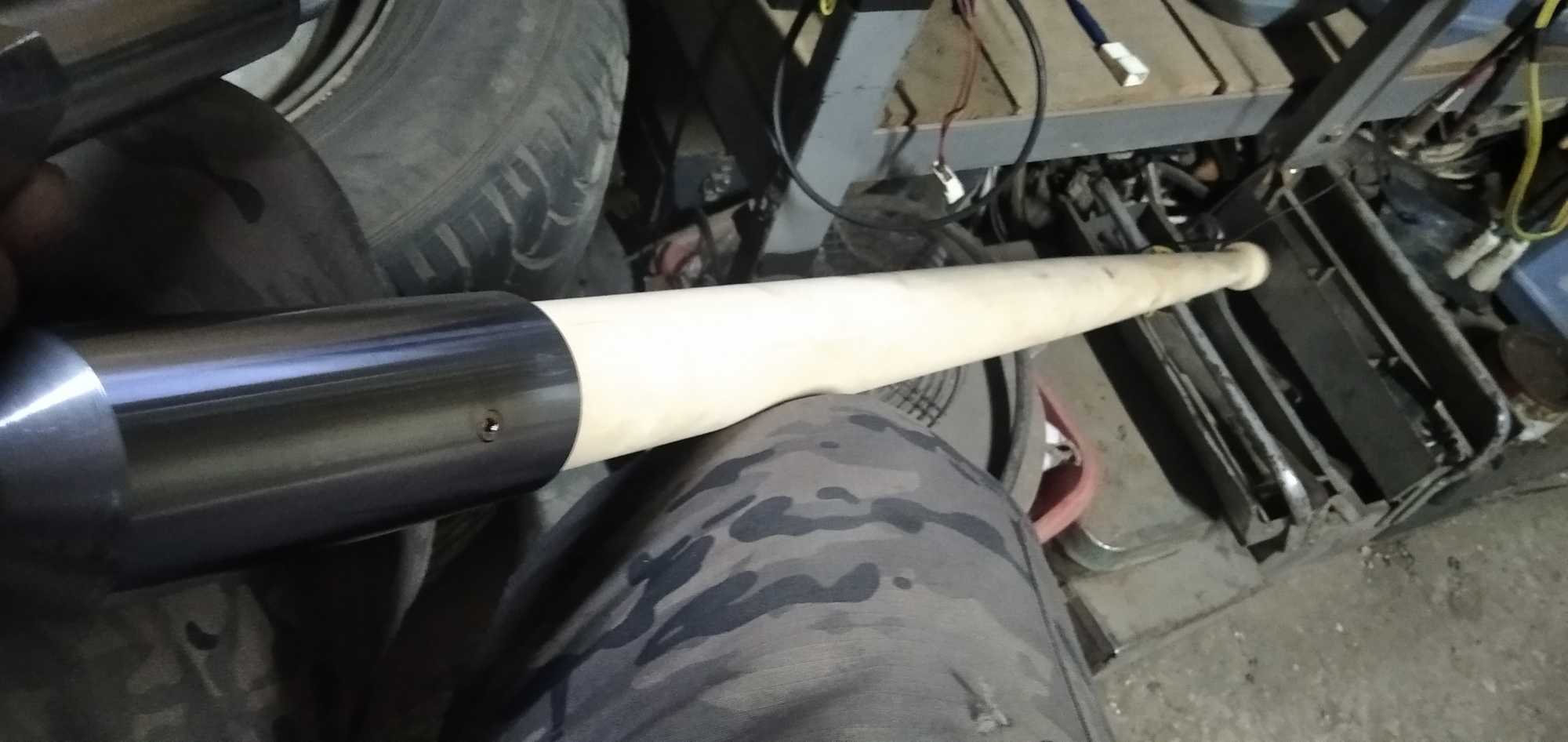

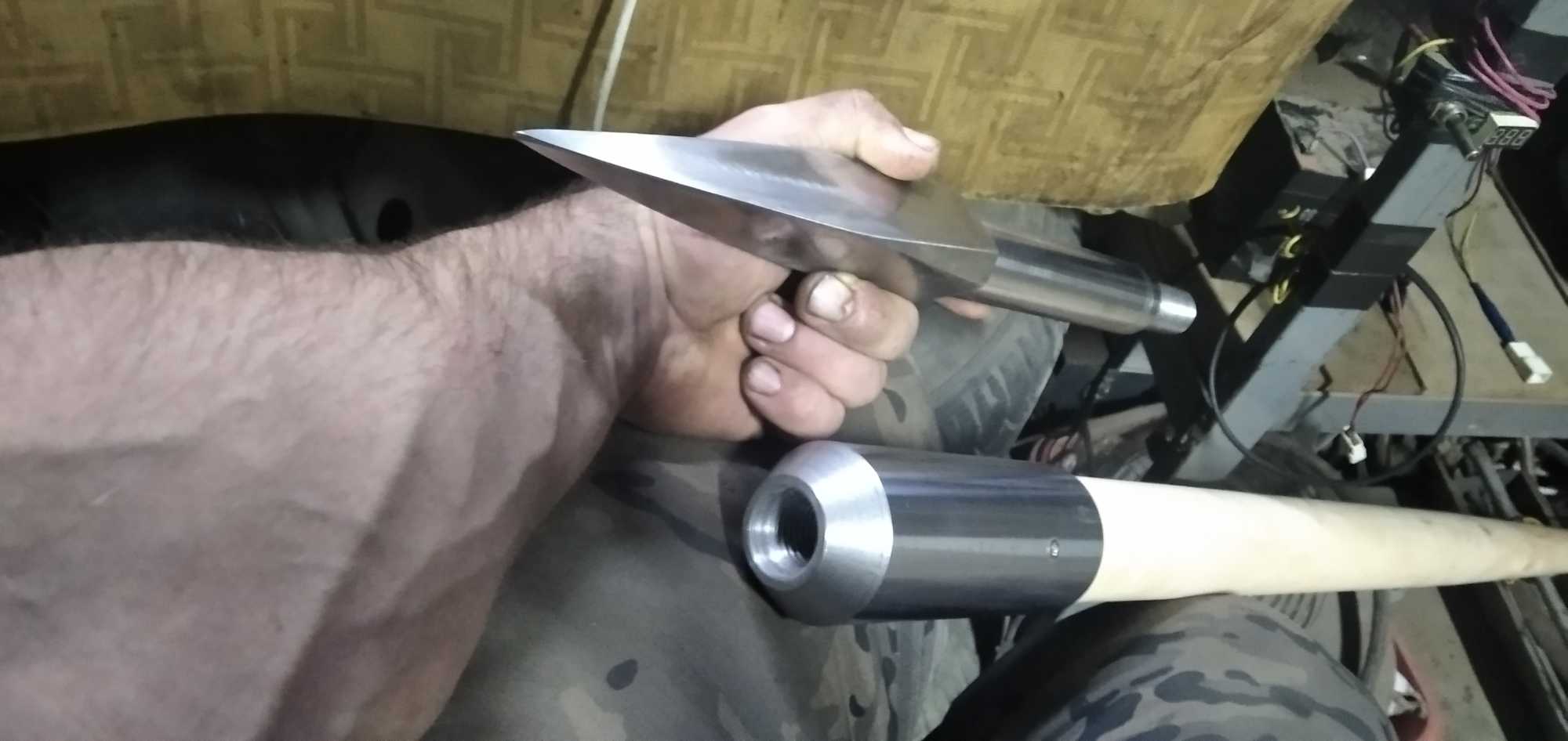

tj™ писал(а):Артефакт №3 зубочистка снежной королевы
не самый нужный и востребованный аксессуар в коллекции нашей Снежки, но его наличие позволяет не думать о трудностях при добыче жидкой воды на любом водоеме моей местности.
В подавляющем большинстве случаев с головой хватит пилы и ледобура, но пешня может понадобиться банально пока не нужно ни первое ни второе. У меня это было с тем льдом который пришлось ломать руками и ногами. Так что пусть будет ненужна , чем нужна но не будет ......
Незаменимый атрибут индейцев племени Мобиба…
Где взял,сколько весит,размеры?
Пы Сы; верёвочку обязательно привяжи,а то буль на дно…
Re: Прорубь, как и чем сделать.
Весит 3.5 кг. размеры здоровые. Сталь специальная. Ручка форма тоже там отточено производство годами. Я как обычно информацию собирал какие бывают как что, пересмотрел и перечитал все что моно. Очень много шашечек в этом деле, якутская, трех четырех гранная, ласточкин хвост и так далее.
Мужика нашел в авито мастеровой умелец, делает давно и много всякие разные.
и да веревочка само собой.......
tj™ писал(а):Весит 3.5 кг. размеры здоровые. Сталь специальная. Ручка форма тоже там отточено производство годами. Я как обычно информацию собирал какие бывают как что, пересмотрел и перечитал все что моно. Очень много шашечек в этом деле, якутская, трех четырех гранная, ласточкин хвост и так далее.
А какой хвост ты выбрал,и почему?
Контакты плз!

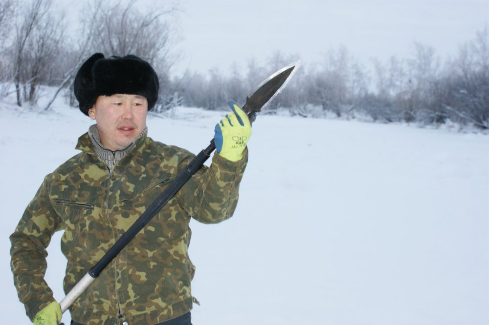

В интернете гуляет ничем не подтвержденное мнение о том что самая лучшая пешня это якутская. Я так думаю связано это с тем что все мы с вами с жаром и радостью кидаемся на все экзотическое для нас. Пересмотрел кучу тестов где колют 2х 3х 4х гранной или еще какой то пешней включая якутскую. Разница есть только в том когда колем чем то непонятной формы которая не колет в принципе.
поэтому выбрал классику трех гранную. там гораздо важнее из какого металла она сделана и ее вес чем все остальное. но никого разубеждать / убеждать / принимать на веру свои умозаключения не буду. Да и банальное правило/закон 20/80 никто не отменял
контакты мастерового
https://www.avito.ru/cherepovets/ohota_ ... 2066368163
если бабло жалко можно посмотреть в сторону пешни разборной Тонар. дешево/сердито и задачу свою выполнит.
Сталь сталью, только в объявлении ни слова о термообработке. Там конечно твердость не ахти какая итоговая получается, и на нормальном оборудовании можно и закаленную обрабатывать, но все таки интересно.
Форма да, самая правильная на мой взгляд, себе бы делал еще чуть более острой, шиловидной.

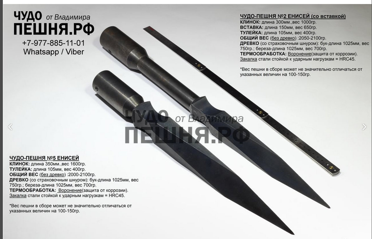

я вот такую хотел ....... там вообще шикарно все от и до ....... но мужик мутный. сайт не работает, ни на какие контакты не отвечает, на звонки не берет. В итоге будь ты хоть на 10 крат круче других - а толку если это нельзя купить ????
ну и для примера разборная Тонар .. наша, та же фирма что и ледобуры делает которые хвалят. пешню тоже хвалят несмотря на такой странный вид .....
ну а уж кто умеет делать сам, и есть на чем ...... там чего уж ......

Я когда то,той зимой,хотел эту чудо пешню,но дозвониться так и не смог,и до сих пор он не берёт трубу,гудки есть,а не отвечает,ни на сайте,ни ВК,Авито,ни где,тишина..... Ну оч странный товарищь))
Смотрел Тонар вживую,интересная конструкция,но на конце,подозрительно тонкое лезвие,если честно,не внушает доверия!
